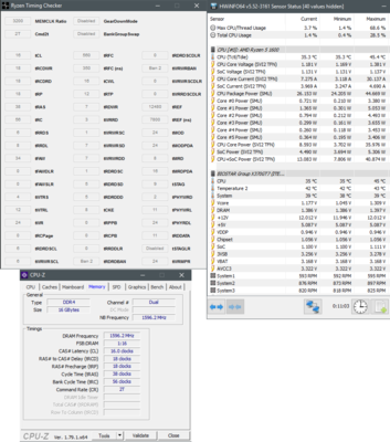

незнаю что я делал нетак, но замена лишь первых 8 таймингов в ручном режиме:
3200.png [ 130.48 КБ | Просмотров: 1778 ]
нужен совет по улучшению стабильности и заполнению остальных таймингов.
update да че толку нажал рестарт чтобы проц разогнать и сразу тройной старт и сброс в дефолт. на тех же настройках из 5 попыток 0 раз до винды дошел.
специально проверил ручной режим с авто частотой но теми же напряжениями - без выключения и тройного старта
похоже на то что ProcODT 60 на 3200 нехватает. а выше можно 24\7?

ExugHblu из XMP профиля возьмите значения. Не знаю, есть ли в биосе биостара SPD читалка. Thaiphoon в помощь :-)

Регистрация: 22.08.2011
я сравнил xmp 2933 и 3200 manual
https://forums.overclockers.ru/download ... &mode=view
не похоже что биос кривые тайминги выставляет
нехватает ProcODT 40-60 и vddp + 0.20-0.30 я думаю

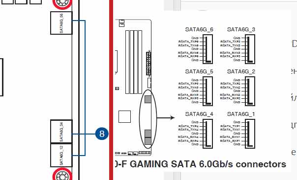

armid писал(а):
Лучше к каким разъёмам подключать периферию?
У меня тоже такой вопрос возник. Установил диски по порядку номеров разъёмов, как на старой системе, а они получились все вперемешку.
У них при описании платы одна нумерация: 1,2; 3,4; 5,6, а далее в описании другая: низ 1,2,3 верх 4,5,6. Где логика у Аsus?
Цитата:
щас долго пытался выставить на 2933 BankGroupSwap - Disabled, BankGroupSwapAlt - Enable. оказалось что фейлит все ProcODT 60 Ом. на 48 все стартануло и разогналось как раньше, но в итоге показывает лишь BankGroupSwap - Disabled, BankGroupSwapAlt - Auto, Gear Down Mode - Disabled и стало 2T до этого 1T.
плата сама добавляет +0.50 к soc помимо того что ты ставишь т.е безопасный потолок для gt7 1.100.
полностью напишите первые 6 таймингов для 3200. возможно мои модули только на cl16 могут работать.
и вообще я так понял не факт нужно увеличивать до 60 ProcODT и иные напряжения?
LG 650GKF•Biostar x370 GT7•R5 5600•Yeston 7800 xt•Geil GLWR416GB3000C15ADC•Thunder 850W•Sandisk SDSSDHP-128G-G25

ExugHblu
ProcODT можно увеличивать безопасно до 96 точно, может и выше:
ProcODT (CPU on-die termination) A resistance value, in ohms, that determines how a completed memory signal is terminated. Higher values can help stabilize higher data rates. Values in the range of 60-96 can prove helpful. Взято отсюда: https://community.amd.com/community/gam ... -talk-dram У меня на значениях около 68 ОЗУ пошла на 3333МГц, хоть и нестабильно, но хотя бы в принципе завелась на такой скорости.
John_G писал(а):
ExugHblu
это все конечно хорошо я тоже смотрел Робирта в апреле.
чем объясняется фейл загрузки 2933-60 и успех 2933-48?

ExugHblu писал(а):
vddp + 0.20-0.30
Ты уверен, что это безопасно? В стоке там 0.920+0.3=1.22v.
