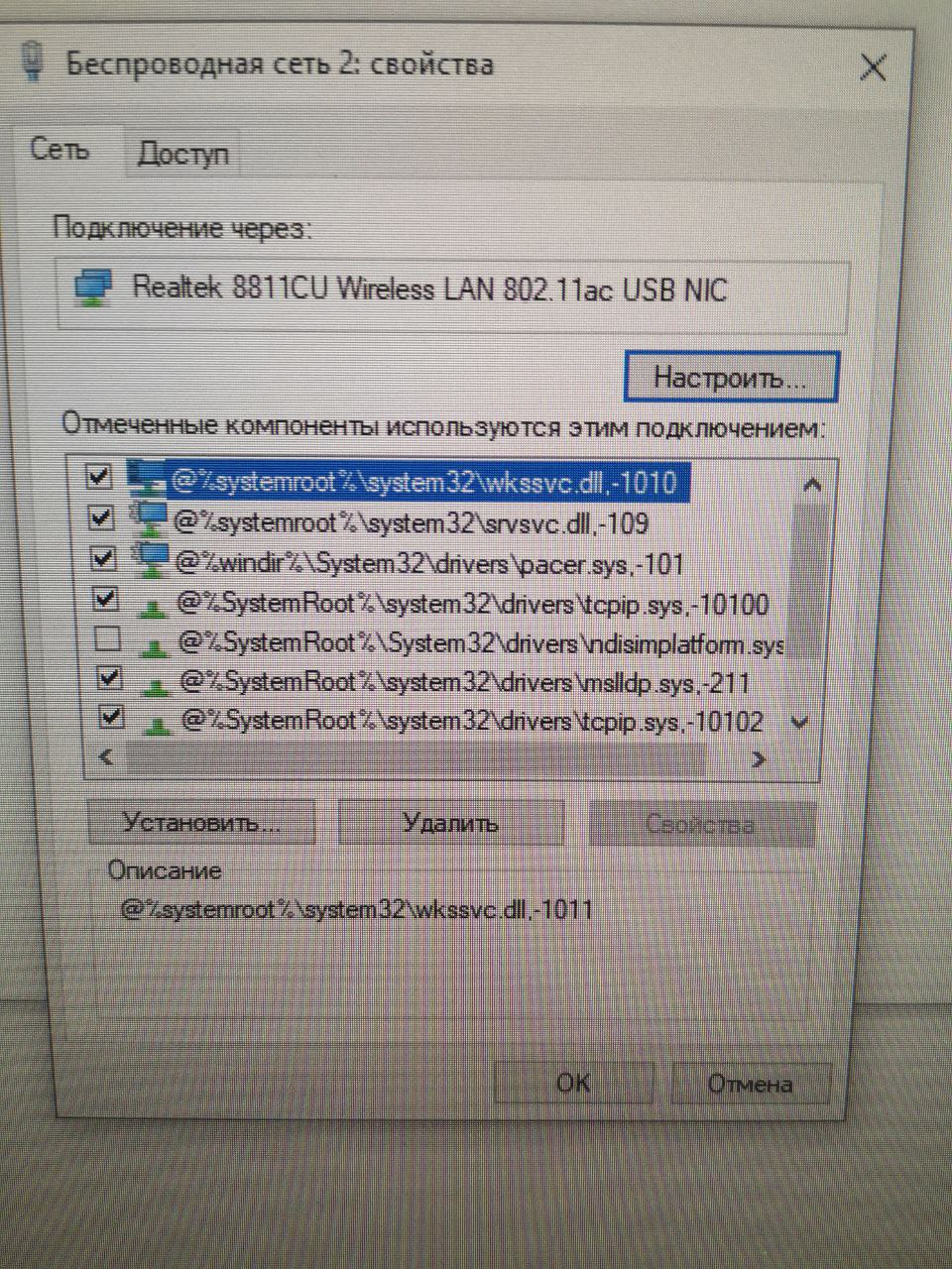

Граждане хорошие, владельцы Asus Tug Gaming B550-Plus, подскажите пожалуйста. Win 10 LTSC, вчера залезаю в настройки сетевого адаптера и вижу вместо списка протоколов - список файлов драйвера. Это баг или фича? Наткнулся в интернете только на один пост с такой же проблемой https://www.cyberforum.ru/motherboards/thread3072164.html в котором ответа нет. При этом карта работает исправно.
Комментарий к файлу: Свойства адаптера

BlumZello писал(а):
Это баг или фича
Это компоненты, которые пользуются этим подключением. Их можно удалить кнопкой, если никаких программ мониторинга и управлением сетью не ставили. У меня LTSC разных версий стоят и в них такого нет, всё стандартно. Хотя может это кривое отображение стандартных компонент. Тогда cmd.exe sfc /scannow в помощь...

rvspost, спасибо, целостность системы чекнул, все в порядке. Значит все-таки фича ;)
