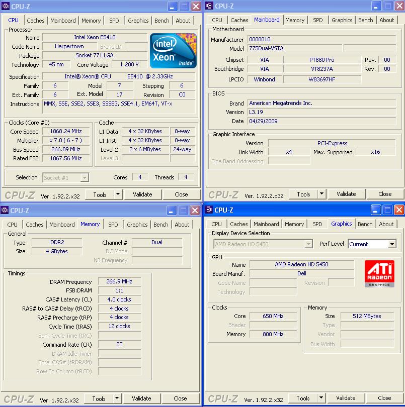

Запустил на 775Dual-VSTA xeon С0 E5410@1866, вроде работает. Попробовал X3323@2000, запускается, но работает нестабильно. VID в биосе показывает 1.19, по тестеру 1.16, это не мало ли?
Возможно, проблемы с некотороми ревизиями xeon и обусловлены тем, что VID неправильно мать выставляет?

grybas писал(а):
при установки Е5410 потребовалось добавлять микрокоды в биос?
Я уже не помню, добавлял ли я микрокоды. Наверное, добавлял, когда пробовал запустить Х5450 на этой плате
Вот скрин, можно по нему определить, есть ли микрокоды в биосе?
e5410.JPG [ 145.72 КБ | Просмотров: 2340 ]

Попробовал обновить микрокоды с дискетки под конкретный проц, написало, что обновило микрокод. На скриншотах cpuz ничего не изменилось.
