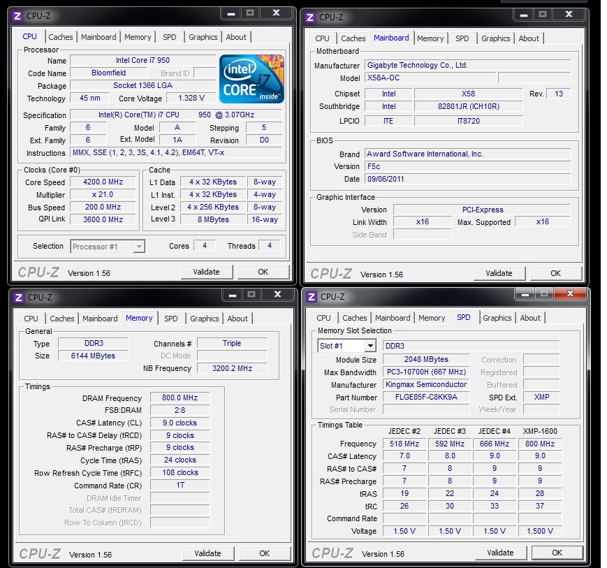

Регистрация: 01.09.2011
Фото: 186
GA-X58A-OC
нажатие двух кнопок на материнке :-)
Регистрация: 28.08.2006
Откуда: Рязань
MASTER.
Да, да, пяток минут назад один разок нажал «+», пару мегегерц прибавилось+ 50 по частоте.
Почему чётный множитель?
И BIOS последний залей F5c http://forums.tweaktown.com/gigabyte/28 ... -bios.html
D4E её по тестировал http://b23.ru/3yc5
suum cuique
Фото: 186
Куба писал(а):
MASTER.
Так автоматом выставляет,
Фото: 186
Куба писал(а):
MASTER.
Так руками выставил и биос обнавил.

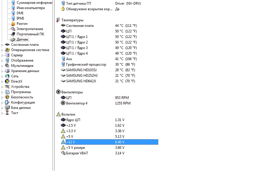

Куба скажи пож. это датчик косячит по линии 12 вольт на GA-X58A-OC ?
Или проблема с 12v?
Откуда: Рязань
MASTER.
Верь только мультиметру.
И программа у тебя старовата, там еще один датчик северного моста мониторится.

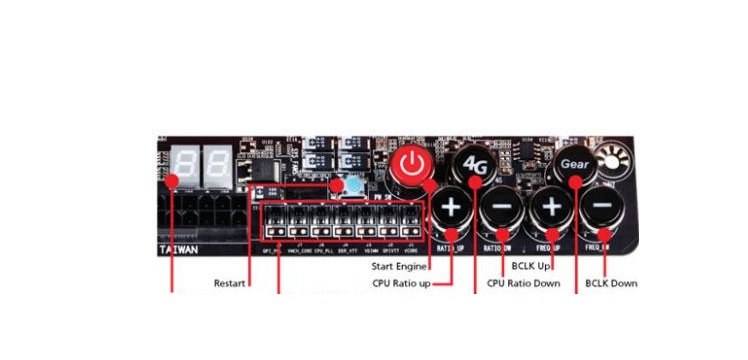

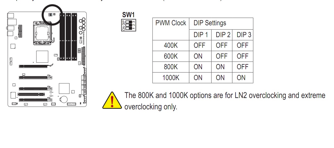

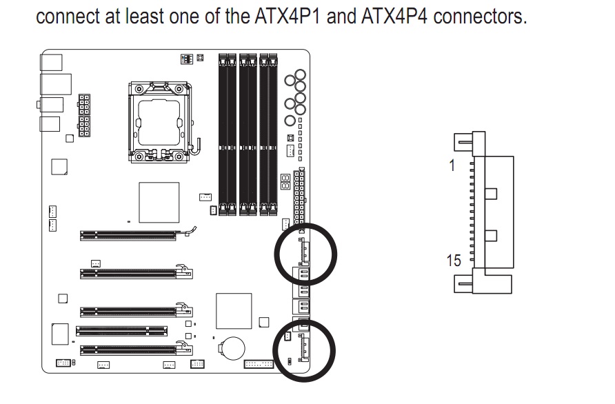

Куба к тебе такой еще вопрос:
Надо ли подключать питание к данным коннекторам при одиночной карте?
И надо ли пользоваться данным переключателем при разгоне "ручками" в биосе?
Если в биосе, то переключатель не трогать?
Прошу прощения, вопрос так же ко всем юзерам.
Откуда: Рязань
MASTER.
С одной видеокартой не стоит. У меня SLI - подключены оба SATA-разъёма.
Со вторым вопросом не в курсе.
Добавлено спустя 2 минуты 24 секунды:
На материнке ещё внизу, справа имеется переключатель - надо почитать, поискать информацию.
