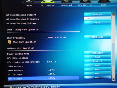

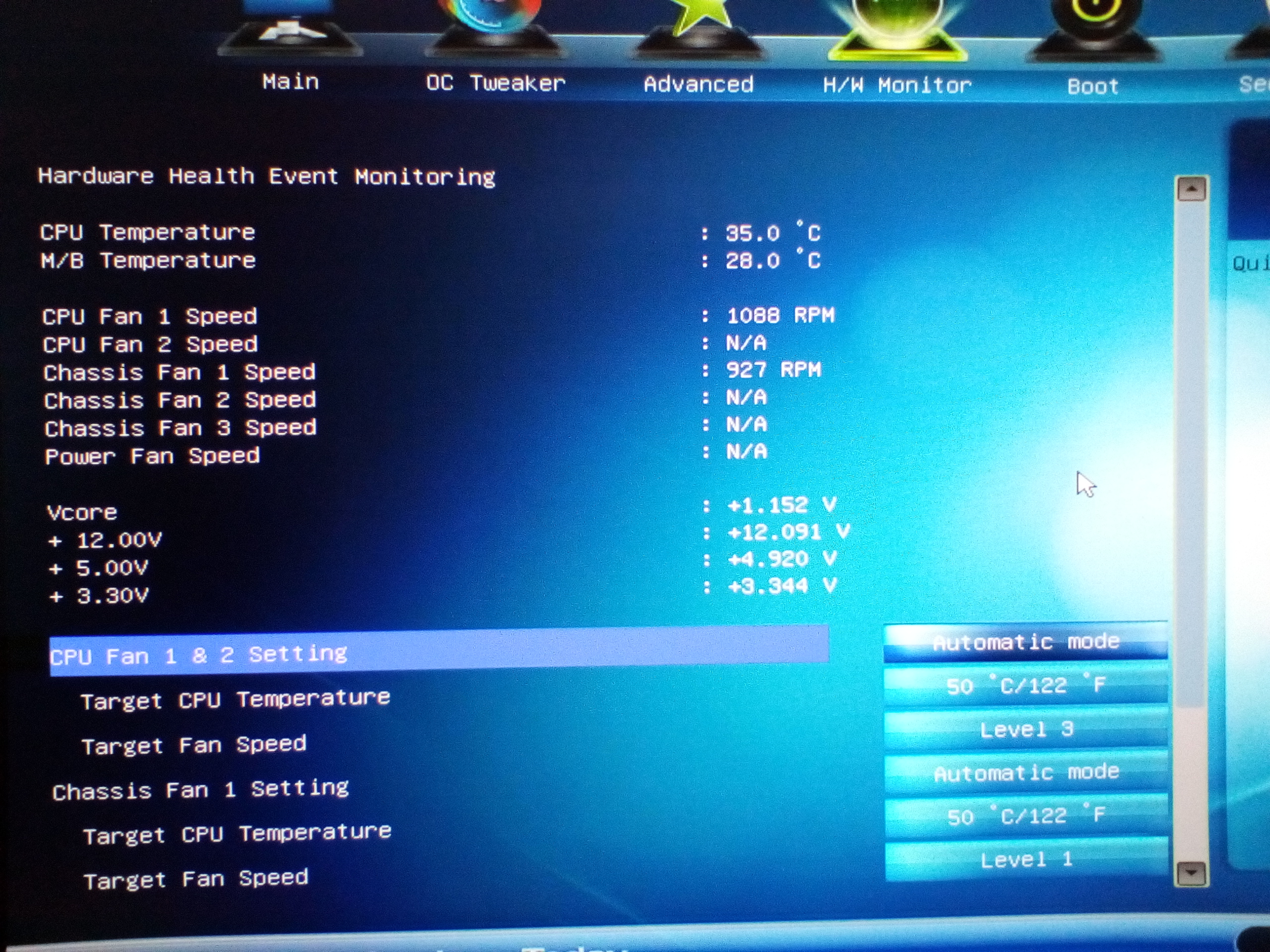

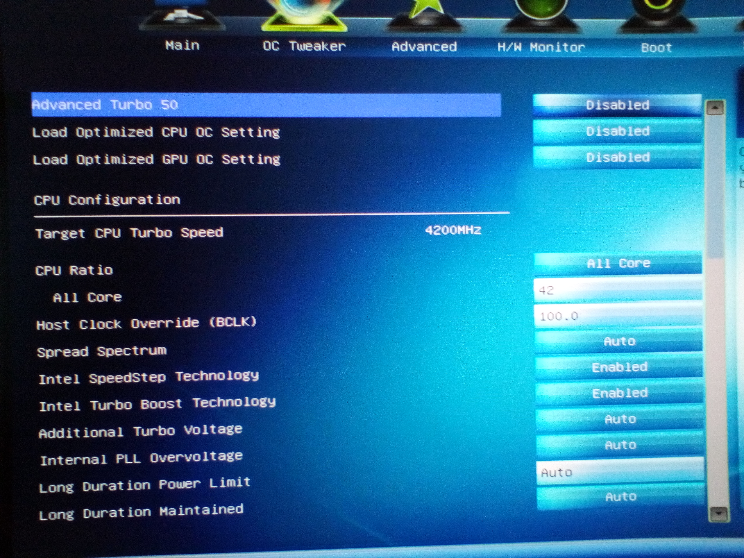

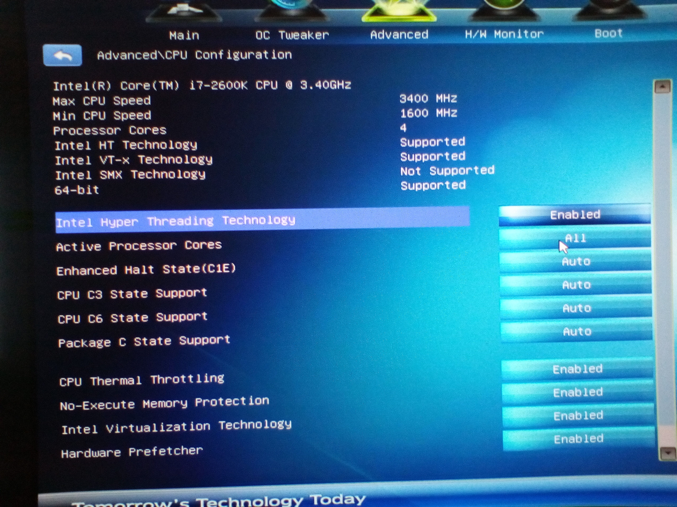

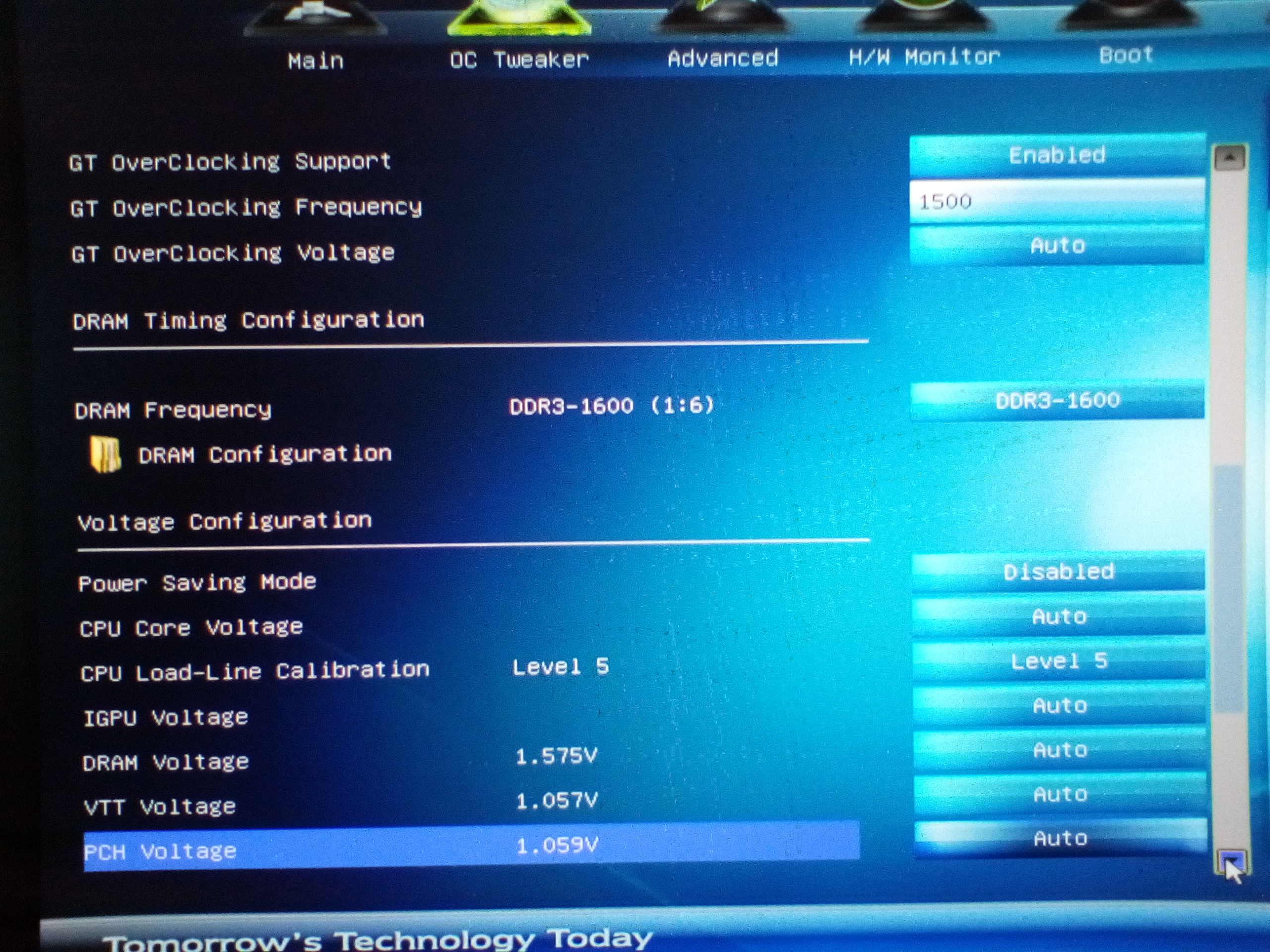

Тут еще от камня зависит. У меня 2600к работает на 4400 без поднятия напряжения. Но иногда отваливается и я сделал 4200 напостоянку. При поднятии напруги и до 5000 разгонял. Но смысла не увидел. 4200 заглаза при температуре 35 градусов. Сейчас скину настройки БИОСа. Пока ставь 2.16 - это однозначно. И память у меня тоже 1300 но всегда работает на 1600, на 1800 разгонял но тоже не стабильна и вернул на 1600
а чего ллс на 5 левеле? - у асрока же только 1 рабочий а остальные с просадкой.

Если будешь поднимать напряжение, то ставь линию калибрации 2 и добавляй потихоньку напряжение. Там еще надо ПЛЛ вольтаж отключать и еще вроде что-то, не помню уж точно. Но смысла в этом мало тк температура резко вырастет и уже для старенького проца это будет напряжно. Гони без напряжения, на сколько камень позволит, даже 4000 будет нормально и на уровне современных процев. Вся периферия у меня отключена кроме сети, а так же отрублены быстрая загрузка, аудио, порты . Диски в АНСИ стоят конечно же, и прописано что ССД. Вентили на минимуме 900 оборотов. Тишина и мощь.

Andnet писал(а):
Все там рабочее, не нужно уровень калибрации поднимать если нет необходимости. Зачем лишнее поднятие напряжения когда и так отлично. И все уровни кстати нормально работают, я очень долго тестировал на разных режимах и при разных разгонах.
так они под нагрузкой напругу просаживают - толку то от них? ллс должен держать напругу, только тогда можно точно выставлять. сам же пишешь что вылетает - и явно под нагрузкой?!
сам то хоть понимаешь как ллс работает? :D она не "поднимает" она держит.

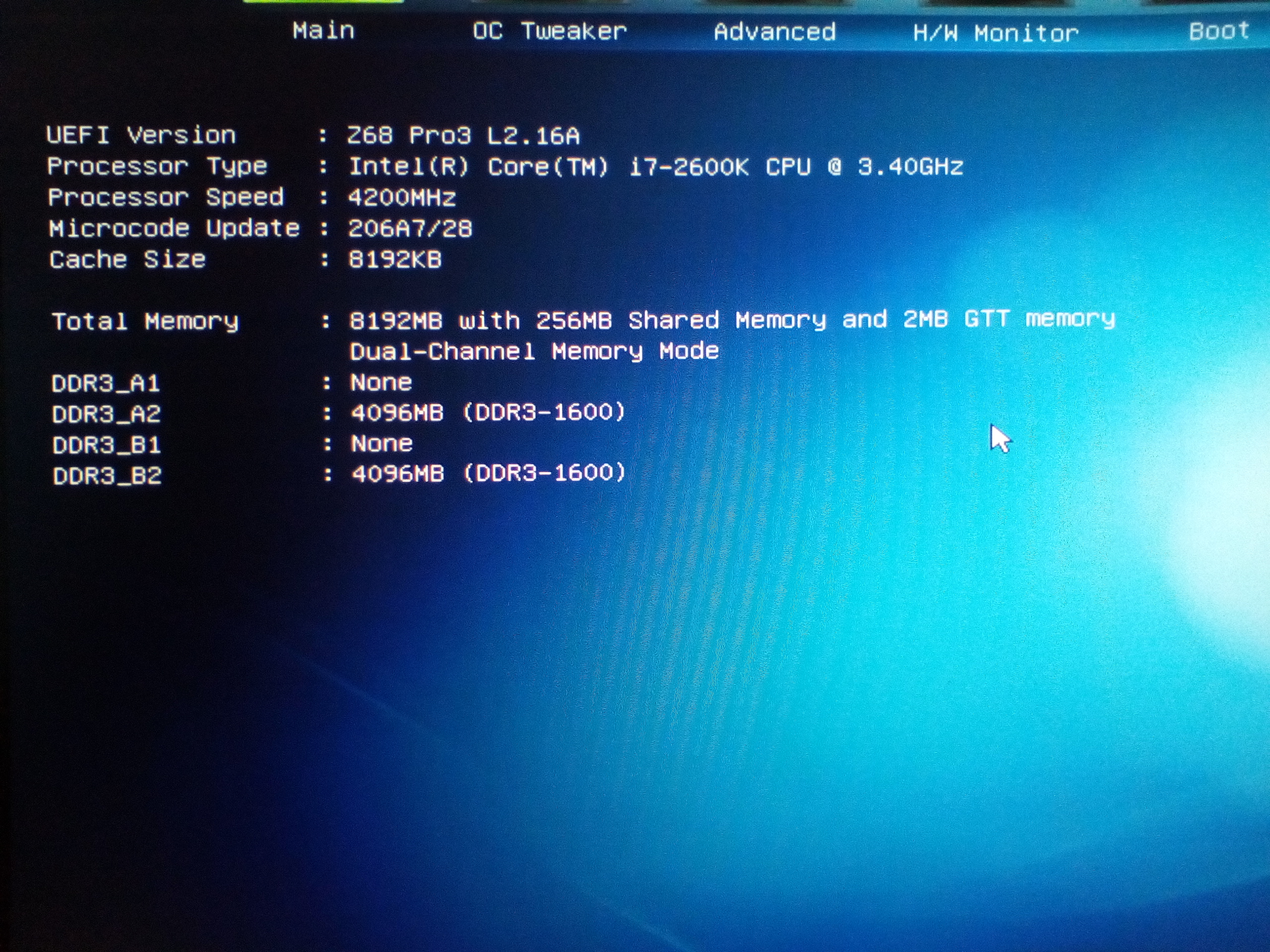

Сейчас обнаружил что биос каким то образом превратился в L2.16A, хотя еще вчера был 2,30.
Процессор 2600к
Регистрация: 30.01.2018
ivanK27 Откатиться он сам никак не мог. Вероятно прошил криво. После прошивки нужно обязательно сбрасывать все настройки на дефолт и настраивать заново, перегружать и только потом уже настраивать все остальное. Похоже это критическая частота для твоего проца, и он начинает сбоить. У меня так множитель блокировался тоже на максималке. Или повышай напряжение или уменьшай частоту. Из опыта, лучше без поднятия напряга, на автомате напряжений дефолтных, найти предел проца и отнять 100 герц. Надежно, стабильно и без заморочек. С превышением предела проца все равно будут проблемы в работе, как там не крути, хотя разогнать можно и до 5кгц
