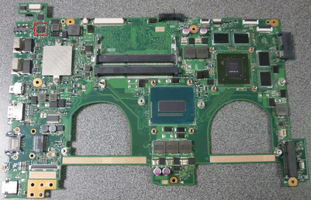

kzruslankz, тут без Descriptor Security Override, т.е. снятия защиты от прошивки региона МЕ, его не восстановить. Вот нужный тебе чип.
big_qmmxs8oj09hn9tsicbtf.jpg [ 299.44 КБ | Просмотров: 2218 ]
