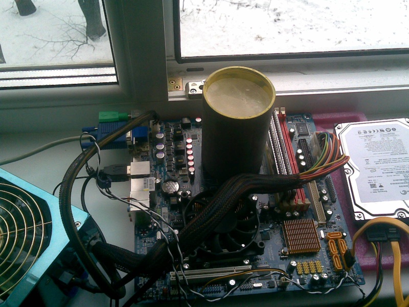

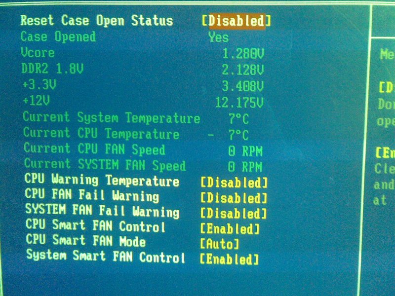

фен недавно гонял этой плате,терь я убедился что биос умеет показывать отрицательные температуры:beer:
http://linkme.ufanet.ru/images/c7/c73e871c7d6eb9f232e0da7da022365e.jpg
http://linkme.ufanet.ru/images/fc/fc602a665254856baea985b5a39ffe8a.jpg
