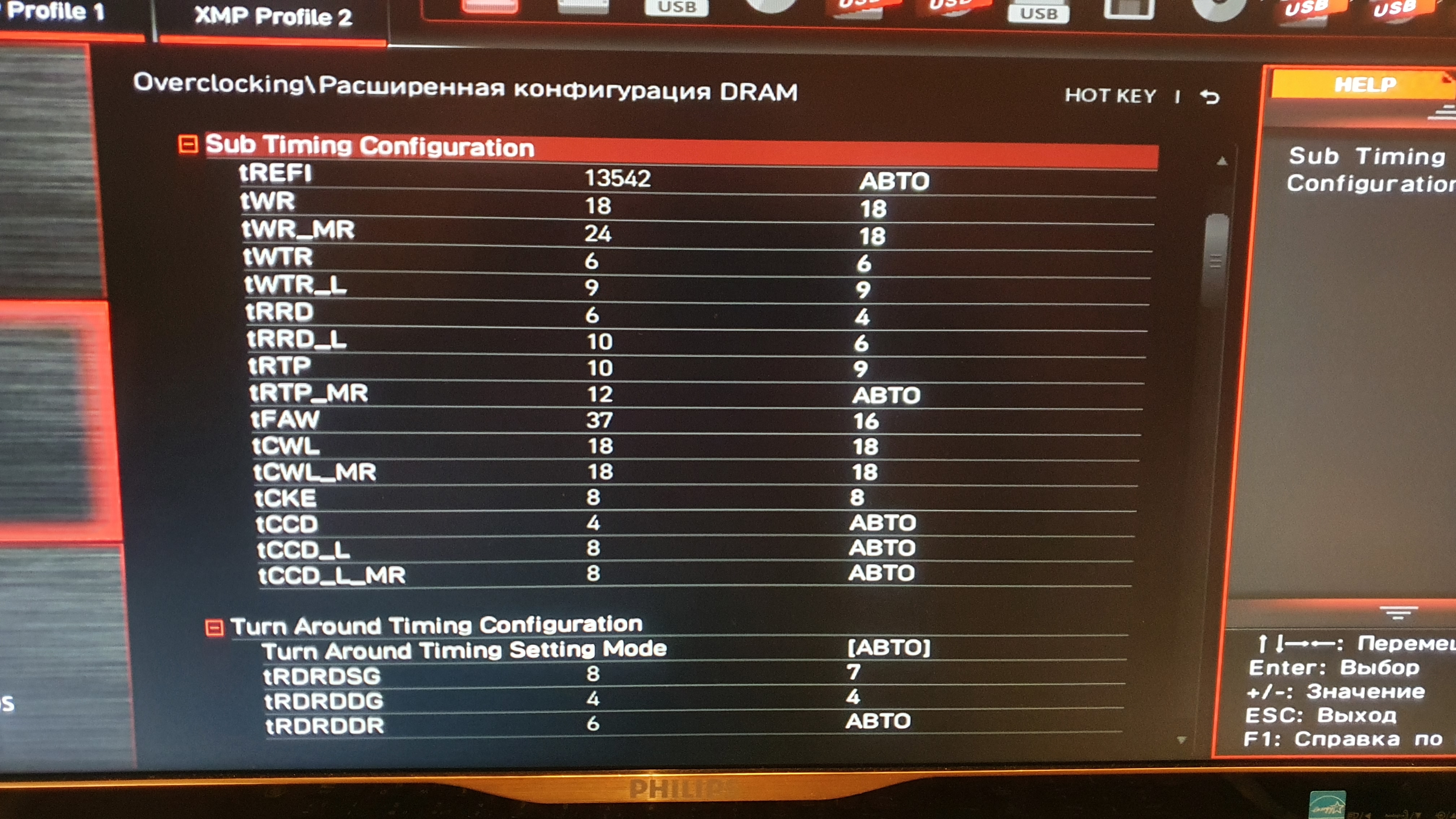

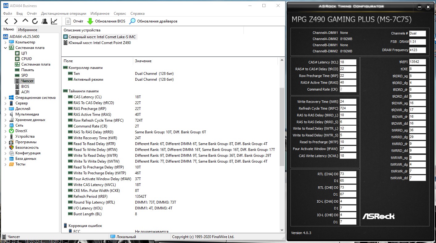

Всем добрый день!
Требуется помощь. Пытаюсь настроить вторичные тайминги памяти. Вручную выставляю их в BIOS, перезагружаюсь - программы показывают совсем другое (то, что выставлялось в AUTO). Снова захожу в BIOS, там требуемые значения выставлены правильно, но текущие (те, что слева серые) - опять будто в AUTO. В общем, плата ср@ть хотела на то, что я пытаюсь выставить.
Что я не так делаю?
То, что пытаюсь получить
20201024_115708.jpg [ 2.55 МБ | Просмотров: 627 ]
Тайминги на самом деле после перезагрузки
Снимок экрана 2020-10-24 115531.jpg [ 280.64 КБ | Просмотров: 627 ]

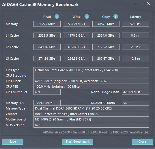

Не могу понять, почему при разогнанной памяти 4133 18-22-22-40-2T такие низкие результаты (сравниваю с обзорами памяти). Причем, дело явно не в памяти (ставил Балистиксы на Микроне, результаты такие-же)
4133МГц 18-22-22-40-2Т
4133 18-22-22-42.png [ 91.96 КБ | Просмотров: 627 ]

mose, что за режим тренировки стоит в меню выше?
Регистрация: 10.06.2011
Turn around нужно выключать.
No Training. Пару раз перегрузился с Slow Training, потом переключил в No Training. Потом выставил тайминги вручную, несколько раз перегружался. Эффекта 0
XMP отключен тоже.
Это где?

Регистрация: 24.08.2016
+- такое же на 3200 дуалах микронах u4
на 3600 уже лучше.
cachemem3600 16 19 19 39 TXP4 TCKE4 nastroyka2i3.png [ 92.6 КБ | Просмотров: 558 ]
cachemem3200 16 18 18 36 TXP4 TCKE4 nastroyka2i3.png [ 92.6 КБ | Просмотров: 558 ]
Регистрация: 24.08.2006
Откуда: Вологда
на 3600 уже лучше.
Так я и так знаю, что у меня низкие результаты. Потому и спрашиваю, куда копать. Я ставил Балистиксы на микронах U4, правда, одноранговые (2х8 GB). Результаты те же. Так что, дело не в модулях памяти, а в материнской плате

Регистрация: 30.12.2008
Откуда: Пушкино
mose, как то не очень, но по факту ведь эти несколько наносекунд ни на что не влияют.
может то что процессор и5?
Снимок экрана 2020-10-24 190422.png [ 165.36 КБ | Просмотров: 533 ]
