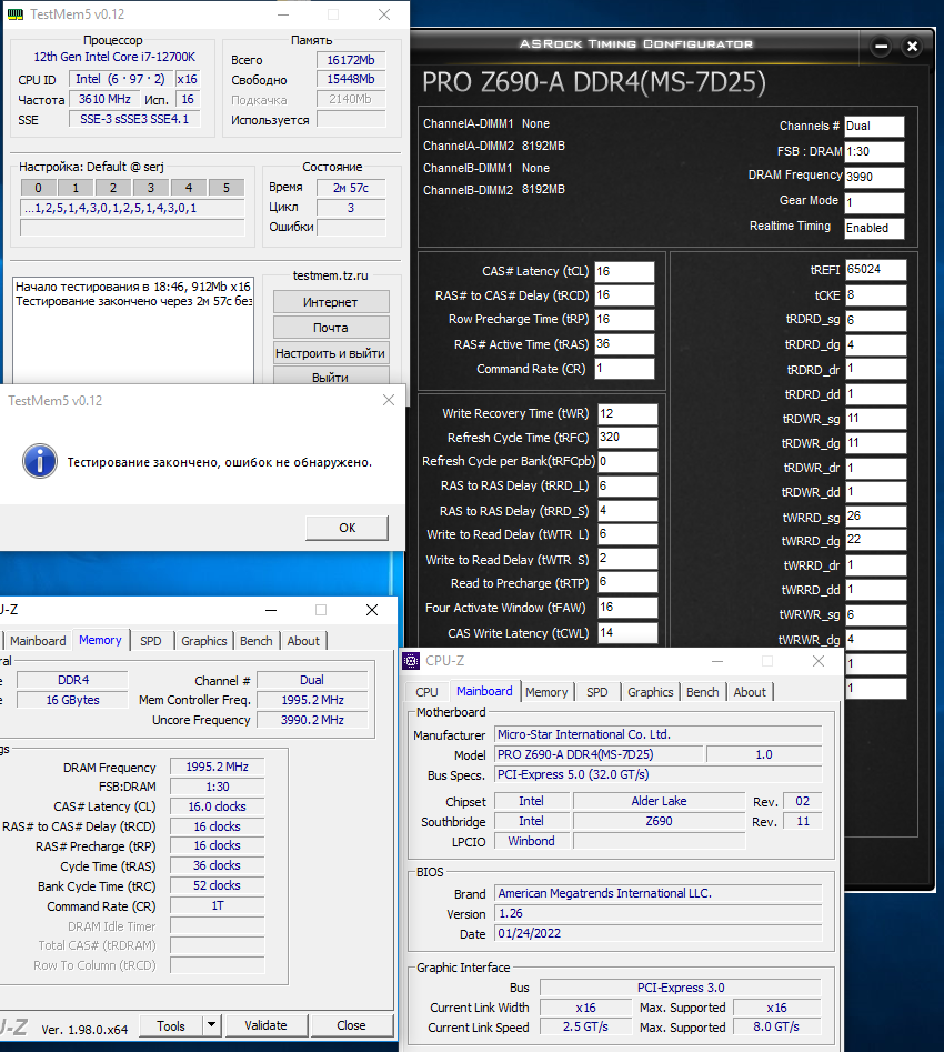

новый биос и правда улучшил разгон памяти, раньше gear1 было потолок 3866, буду пока смотреть дальше
Снимок экрана (24).png [ 283.26 КБ | Просмотров: 1955 ]

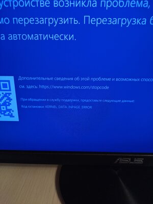

Могли бы проверить вот какой момент: поставил сегодня бету 126 для z690-a ddr4 и столкнулся с одним малоприятным моментом. в разделе PCIe/PCI ASPM Settings по умолчанию все параметры имеют значение disabled, с этими настройками компьютер загружается без ошибок, но температура pch растет почти сразу до 64 градусов и это в простое в win11, температуры nvme дисков растут до 50-55 градусов. Если выставить везде auto кроме pci-e 0 и pci-e 1 которые отвечают за порты pci-e 16x то система ухоидт в BSOD мгновенно. На прошлых биосах beta 121 124 125(на котором сижу в данный момент) я везде ставил auto кроме pci-e 0 и pci-e 1 и получал снижение температуры pch до 50-55 градусов и температуры nvme до 40 градусов. То есть энергосбережение на прошлых бетах работало,а вот на 126 что-то пошло не так, ведь при его включении Win11 банально уходит в синий экран при загрузке.

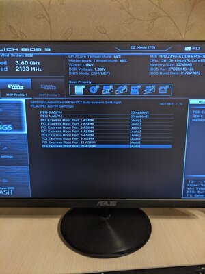

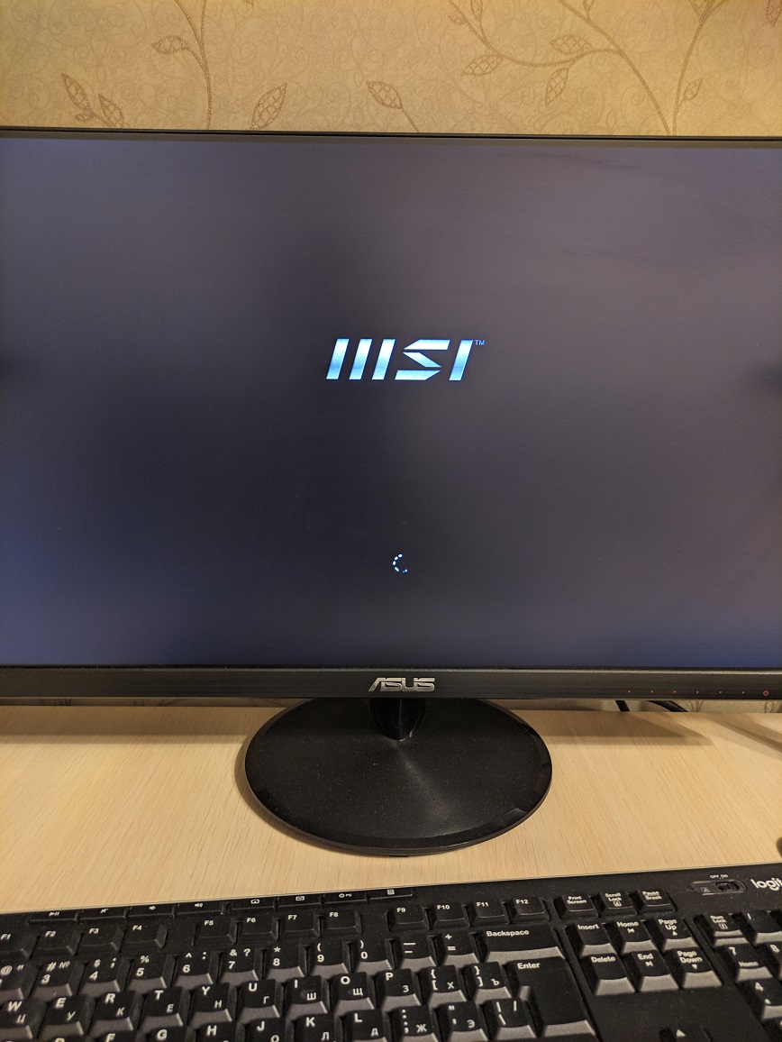

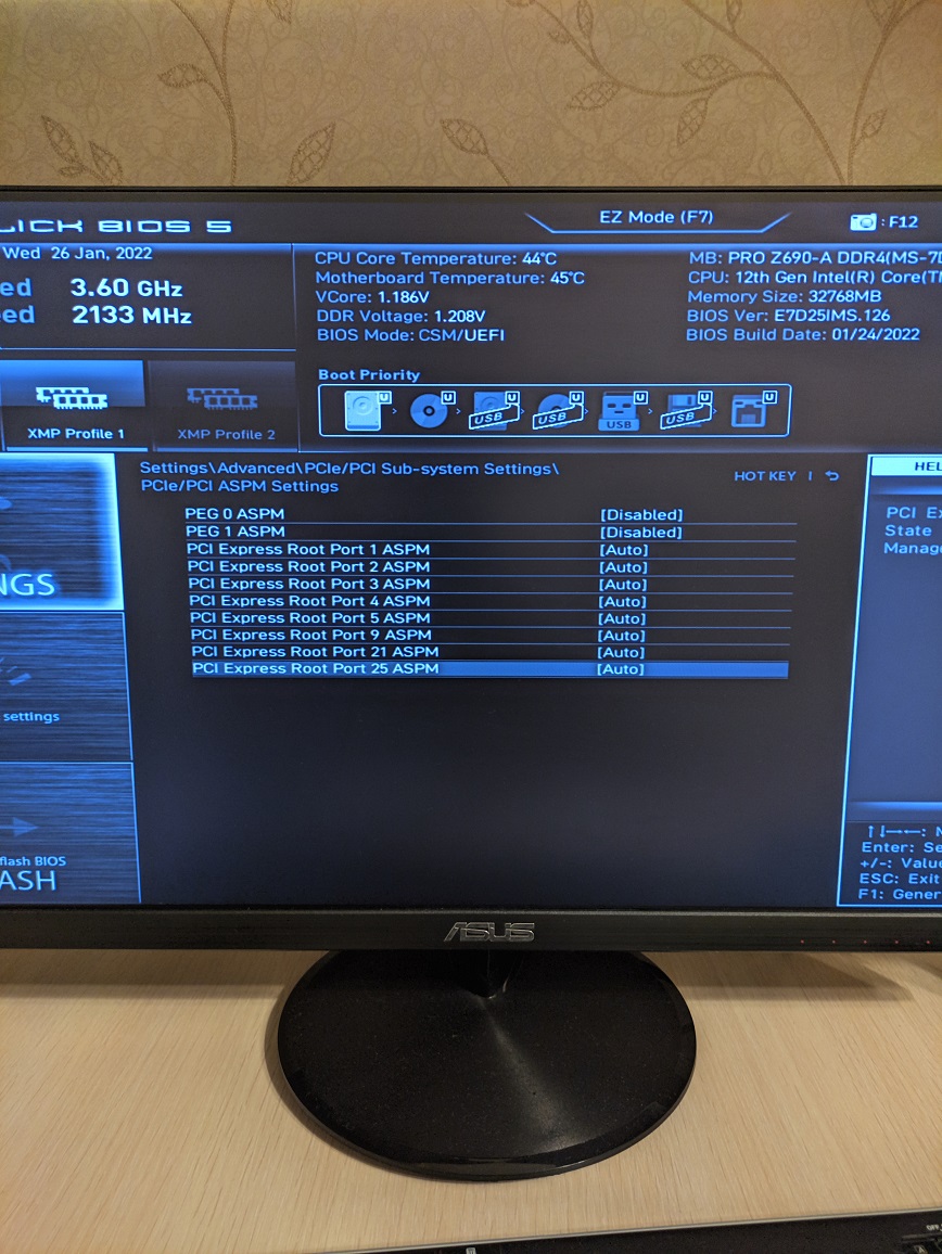

У кого z690-a ddr4 можете проверить последний биос 126? в разделе PCIe/PCI ASPM изменить значения с disabled на auto для всех параметров pci express port root? у меня Windows стартует только с disabled(если выставить auto то ловлю BSOD), но тогда энергосбережение не работает и Pch даже в простое рубит под 65c, на прошлых бетах если выставить auto всё стартовало и температура pch в простое была 50-55.
Привет:)
Синьку не ловлю, но винда не стартует (бесконечно висит логотип MSI)

Applesin666 писал(а):
Привет:)
Привет))) Вооот! то есть не я один. иногда не стартует иногда синька. Спасибо за тест. Чтото не так с этой бетой.

Msi support писал(а):
Еще один отчет "улетел" в штаб! ;)
Для полноты картины вложил скрины, при каких настройках имеем проблему.
