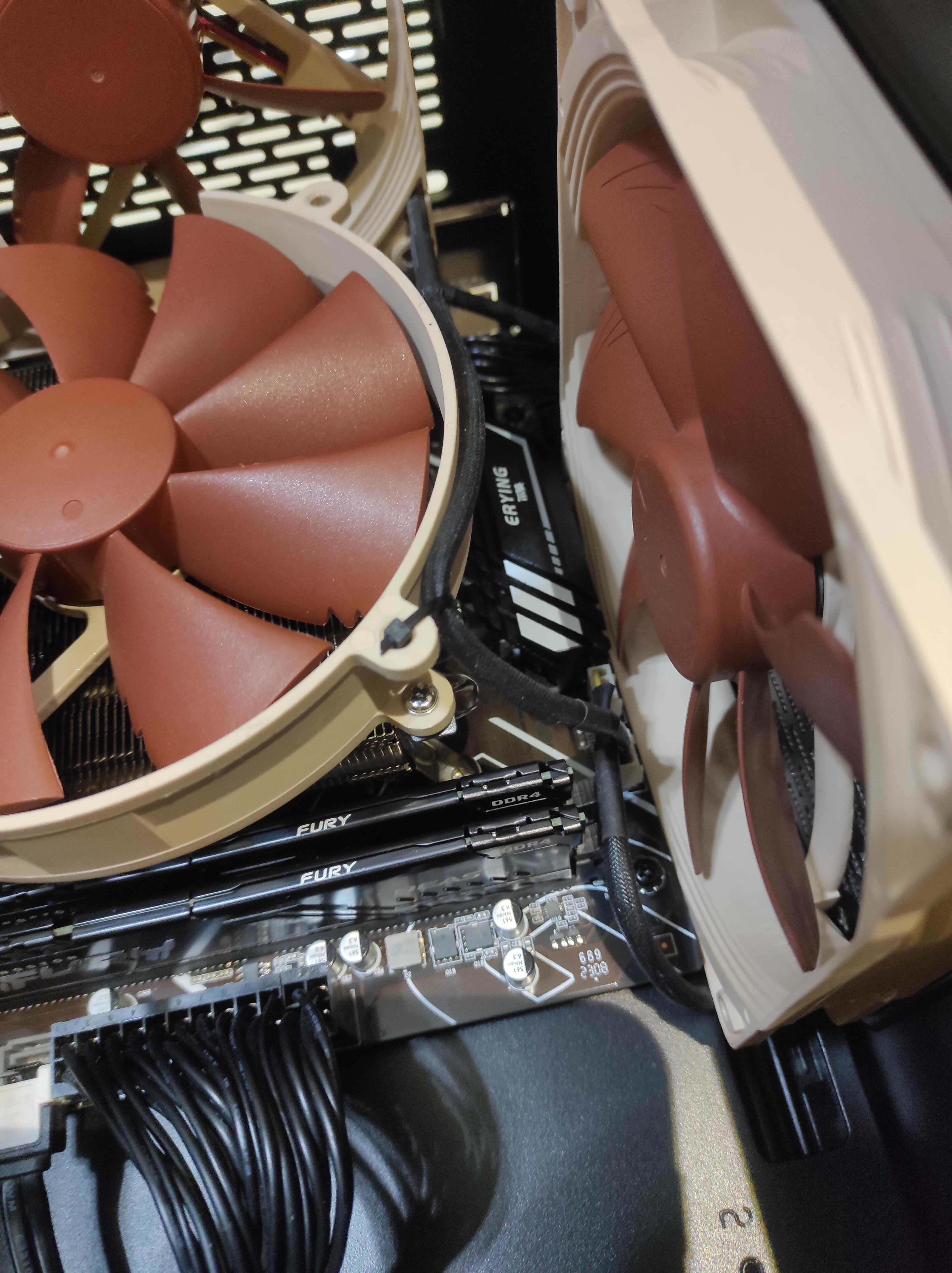

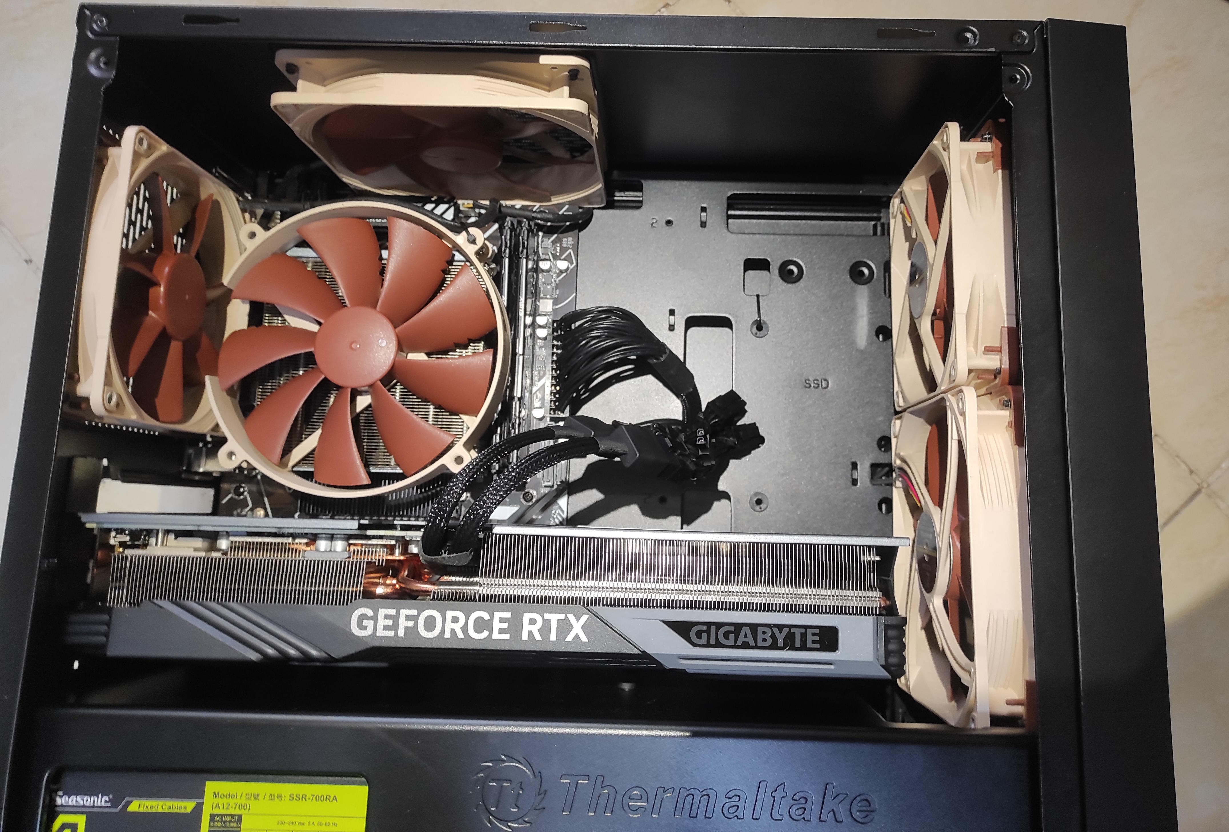

Приехала ко мне моя плата, наконец то, 11980hk.
Живу в другой стране, заказывал в РФ с али в феврале, ко мне привезли ток сейчас.
Сразу снял крышку проца, радиатор моста.
Качество крышки ок, отпечаток термопасты тоже. Шлифанул чуть-чуть с двух сторон 7000 шкуркой, чтобы больше блестело и усе.
Намазал термопастой от Vik-On'а, которая вроде как препятствует выдавливанию.
Поставил увеличенные радиаторы, поменяв термопрокладки на Thermalright Odyssey Thermal Pad 1мм. Верхний радиатор при установке матери уперся в верхний кулер, перевернул его вверх ногами - перестали совпадать посадочные отверстия. Пришлось шкуркой точить основание радиатора сбоку, тк он упирался в конденсаторы.
Поставил кулер с предыдущего пк, топ флоу, ID-Cooling IS-60 EVO со 140мм Ноктуа сверху, чтобы хорошо VRM обдувало.
Засандалил память DDR4-3600. Заработала на GEAR-1 со штатным XMP, только почему то частота не 3600, а 3495, или чето такое.
Воткнул SSD Samsung 980 PRO 1TB c Win 11 с прошлого компа - все спокойно завелось, даже переустанавливать не пришлось.
Видюху прикупил - 4070 Ti. Все завелось с пол пинка, работает на х16 линий.
БП - Seasonic A12-700.
Лампочка HDD работает.
BIOS От 14.06.2022
При штатнах настройках 70 градусов на самом горячем ядре. (60 ватт).
Будем изучать, пытаться разогнать, тестить на отвалы и тд.

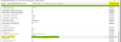

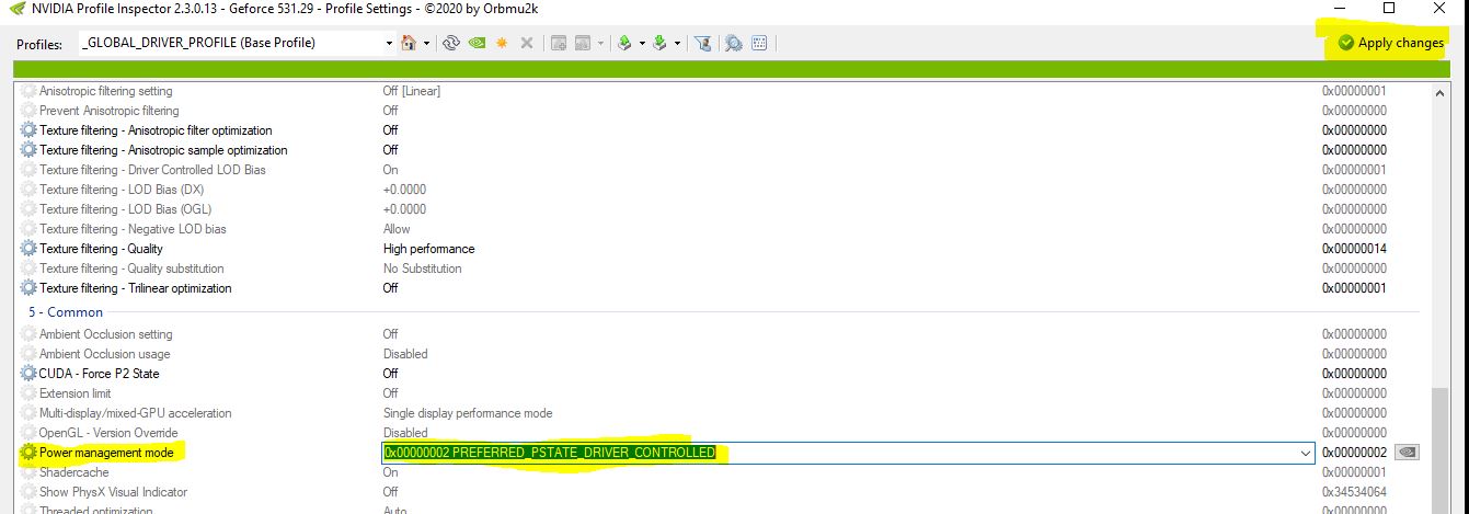

Добавлено спустя 12 минут 30 секунд:
Еще в профайлере есть настройка Power managment mode
возможно стоит с ней поиграться..
я пока долго мучить проц перегревом не хочу, а разбирать весь системник лень :) если кто-то проведет у себя объективные тесты, будет хорошо.
