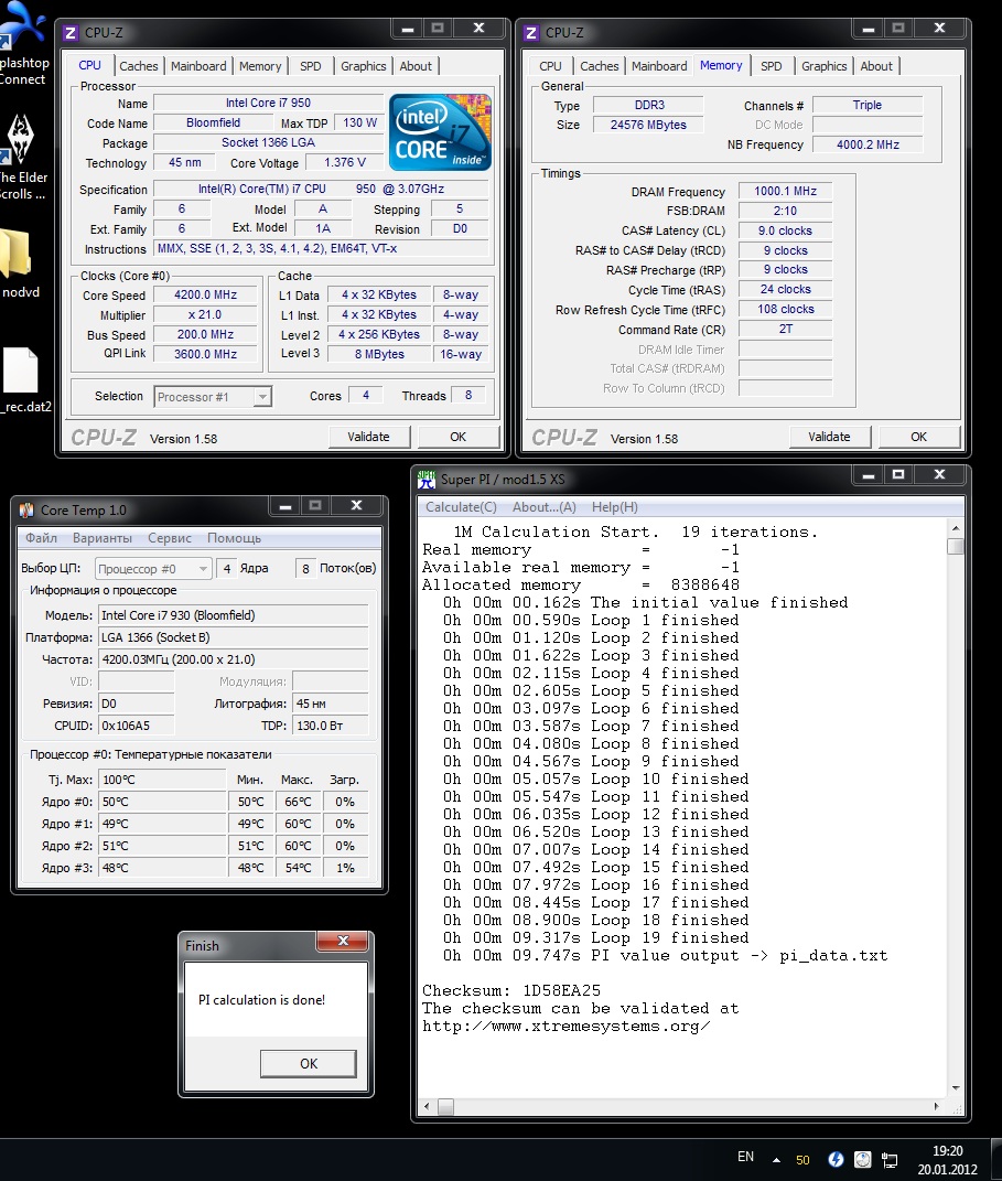

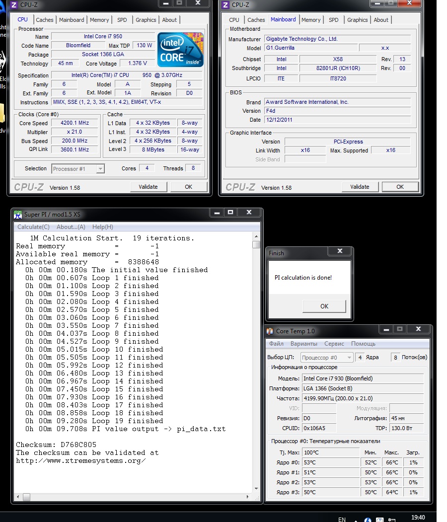

У мну 950 считаю что он хуже чем 930, но он легко работает на постоялку 4200 правда на жиже,
Настройки вольтожа на авто,

MASTER. - могу махнуться ;)
Мой похоже полное Г...
Кстати - материнка профильная? Вольтаж на авто в разгоне до 4200 с НТ это прекрасно.
Она адекватно питает сама??? Не пробовал такой вариант...
Тоже смотрю БП с запасищем на всю жизнь? Я тоже не люблю когда есть мысли о недопитании - мой даже не запускает вентилятор, я организовал хорошую вентиляцию и единственная дырка без вентилятора - это БП. То есть вентилятор там есть, но поток всасываемого через БП воздуха охлаждает его достаточно чтобы вентилятор не стартовал...

Да материнка профильная...

MASTER.
интересно что она тебе лупит на строчках PLL, QPI / VTT, Dram, ICH, Ioh при авто. открой AIDA раздел BIOS там будут вольты - http://www.upload.ee/image/2038218/LinX_24gb_25_5C.jpg
