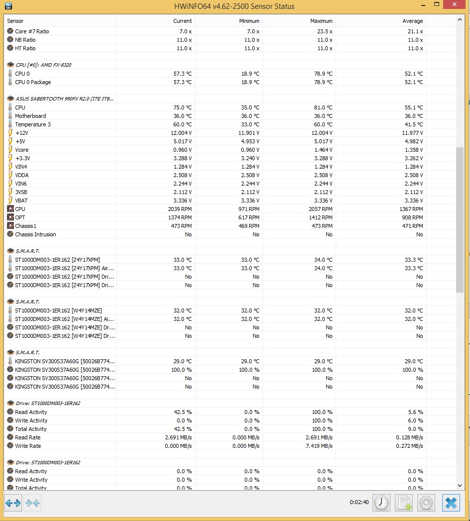

народ, подскажите плиз. я понимаю, софтверному мониторингу доверия мало, но всё же это лучше, чем ничего.
играясь в Крусис 3, заметил вот такие просадки по компонентам. что скажете, стоит ли компенсировать разницу, фиксируя напругу вручную, или же оставить всё на ауто?
мысль меня постигла после того, как начал замечать, что на шине выше 233 появляется нестабильность системы, независимо от напруги на ядра ЦП (т.е. от повышения лучше не становится), учитывая, что не в температурах дело.
Присоединяюсь к вопросу.

S_Snake БП может начинает сдуваться ?
да вроде нет, по линии +12V - 11.85 показывает.

S_Snake пробуй тогда ток процессора на 140% поставить
включи HPM чтобы отключить лишние P состояния..
мож какое то промежуточное напряжение не справляется (если выставлено в авто или в режиме смещения)
