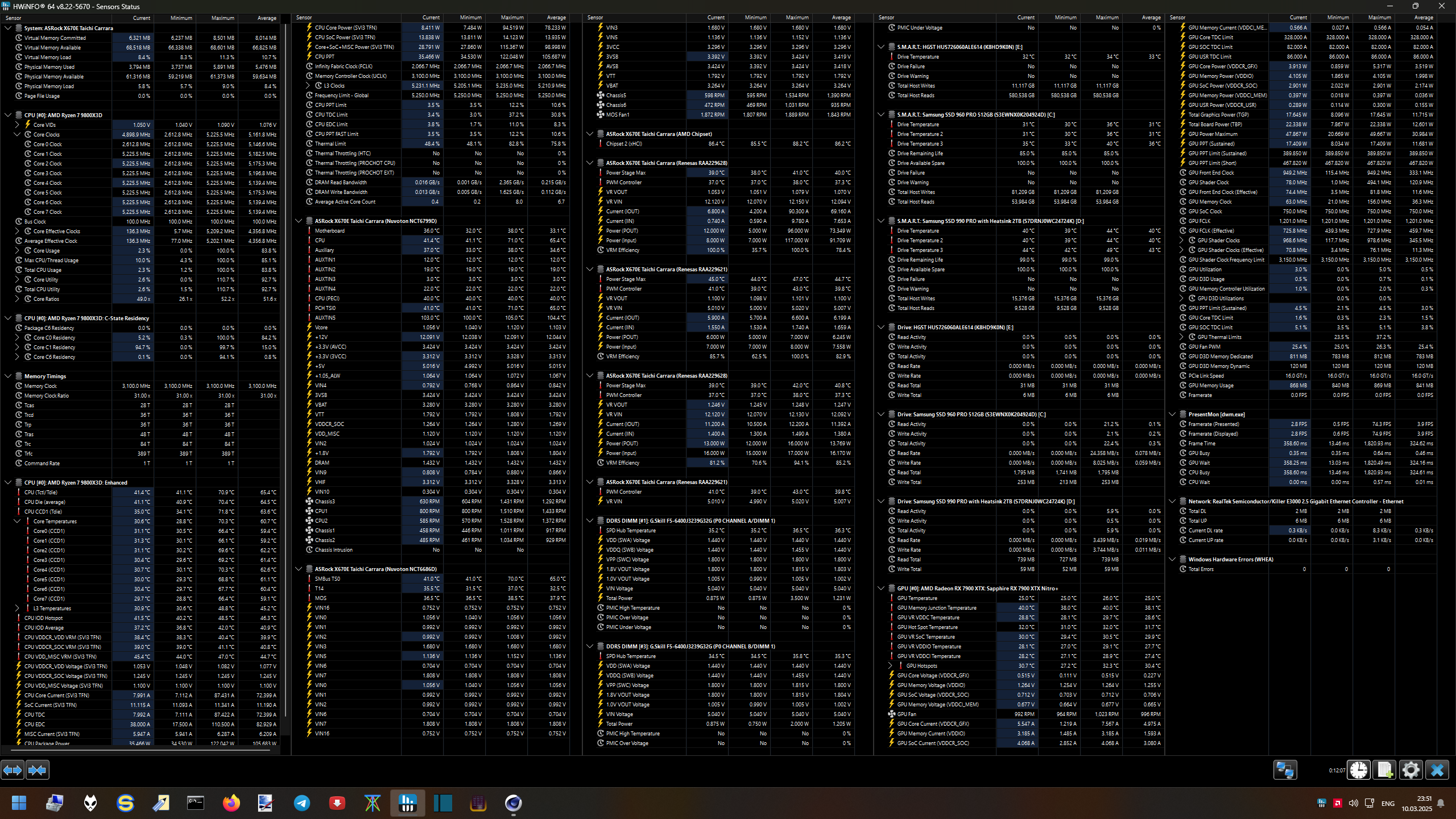

fnative я перепрошил биос теперь он видит 1 чипсет :D
да ничего он не видит\ это сигналы из космоса а данные матери есть 40 градусов :D
