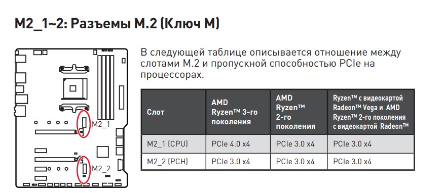

Всем привет.
Что-то я затупил, помогите пожалуйста. У меня есть мать x570 msi gaming plus, Ryzen 5600х. Подключён 1 Sata Hdd, соответственно видеокарта и Pci-e nvme SSD PCIe x4.
На плате есть ещё один PCIe 3.0 x4.
Я ж правильно понимаю, что есть подключу ещё 1 ssd Nvme, то скорость порта видеокарты и первого Nvme не поменяется?
Смотрел на 15 страничке https://download.msi.com/archive/mnu_exe/mb/MPGX570GAMINGPLUS.pdf
нет. ибо слот чипсетный.
Хотя стоп - почему разъём 3.0? если у Х570 все должны быть 4.0? Вообще-то распределение линий на странице 29 мануале.

Регистрация: 15.04.2016
Откуда: Volgograd
29 страничка в англ версии? По моей ссылке там такого нет. Получается первый 4, второй 3
Вот нашёл такую картинку

Регистрация: 03.02.2020
Откуда: БССР, Минск
tourist777
Основная проблема, что с выходом процессоров Ryzen 5xxx не обновляли Инструкцию пользователя для большинства материнских плат, которые вышли раньше процессоров Ryzen 5xxx. Единственное ограничение при использовании всех M.2 на плате, которое я видел в инструкциях, было отключение некоторых портов SATA. Уменьшение линий для видеокарты вызывает только установка второй видеокарты или другого устройства во второй слот для видеокарты.
29-я в мануале по вашей ссылке - распределение линий PCI-Ex. И да - не зря я вам привёл "Х570 структуру" - у данного чипсета НЕТ 3.0 выходных линий вообще. Только 4.0! Все 4.0. Если у вас пишет 3.0 - либо это через "распределеитель" сделано(отдельная микросхема), либо МСИ накрутили с драйверами - пробуйте обновить на свежие.
К слову - наличие ВСЕХ выходных 4.0 отличает данный чипсет(Х570) от более дешевого В550, который имеет на выходе как раз 3.0.
К слову о птичках - вот так выглядит "распределение" М.2 слотов на материнке Х570 УД от гиги:
В отличии от МСИ Гига следит за своими мануалами и вовремя правит их с выходом новых процов.
Добавлено спустя 1 минуту 45 секунд:
если это предусмотрено самой материнкой(разделение линий от ЦПУ) - на большинстве "бюджетных"(и не очень) материнок - второй слот представляется четырьмя линиями от чипсета. Иногда восемью, если материнка микроАТХ и мало слотов М.2 и х1
Откуда: Volgograd
Dionysus Megagad
Вот оно что. Получается просто мануал не обновляют. Благодарю за разъяснения. Поставлю в ближайшее время второй ssd и отпишусь, что получилось :-)
