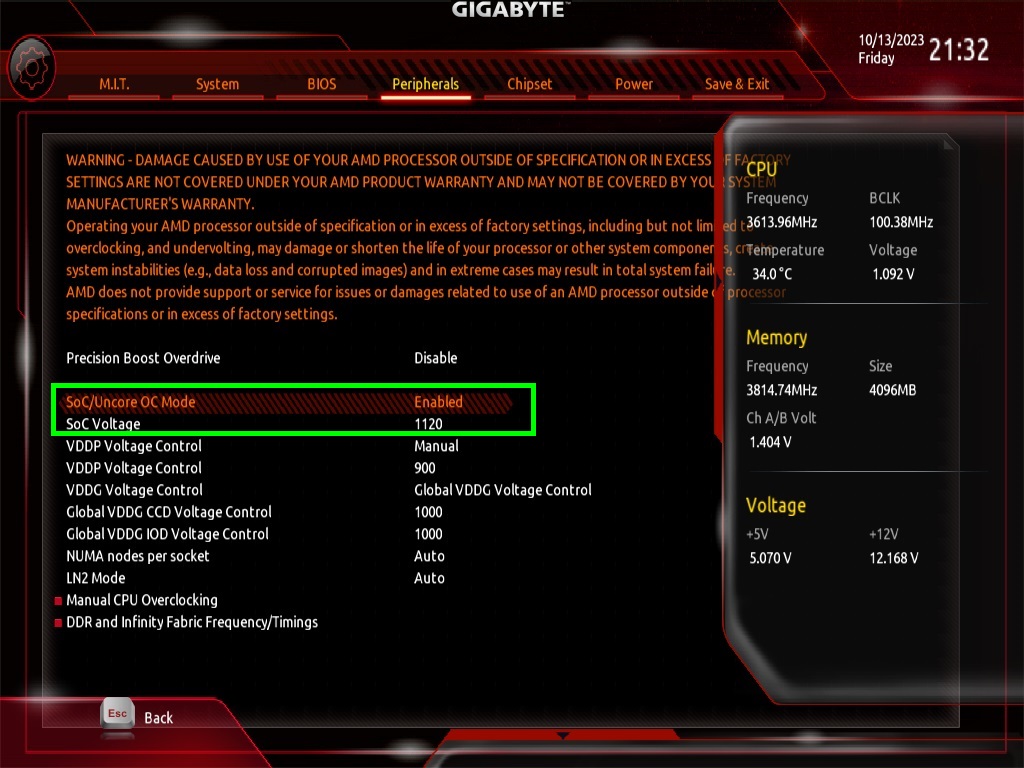

здравствуйте, помогите разобраться с напругами-
плата gigabyte b450m h
апу 3200г
2х8 3200 патриот вайпер на самсунгах
биос обновлен на последний
В биосе платы выставляю следующие настройки:
- проц на частоте 3800, с напряжением 1285мв, энергосберегайки выключаю;
- на памяти включаю xmp и докручиваю частоту на 2 шага, вручную пытаюсь выставить напряжение(3466, тайминги 16-19-19-19-38,1т, напряжение 1.34);
- графику 1500 на 1000мв

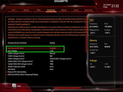

- также выставляю soc overclock vid на 50(по табличке из этого поста), включаю сок/анкор ОС мод и soc voltage 1050
В хвинфо получаю цп vcore soc - 1.164в, не велико ли? И есть еще значение "soc напряжение" оно 1.038, в нагрузке все напруги довольно сильно(на сколько понимаю) проседают и в целом плата стартует с неплохо так "отсебяченными" значениями вольтажа. Приложу скриншот. Если в биосе менять только soc overclock vid или только soc/uncore mode, то в хв инфо покажет теже значения, что и при обеях выставленных настройках, если обе выключить, плата задерет сок напряжение до 1.09, а цп vcore soc будет 1.22
настроек llc в биосе не нашел
насколько в целом нормальные значения вольтажа у меня для постоянного использования и нормальны ли эти просадки? особенно интересно по поводу цп vcore soc
проще ставить в amd overclocking
vsoc
amd overclock soc.jpg [ 221.12 КБ | Просмотров: 898 ]
у тебя apu для него норм,в авто эта доска вообще 1.18v ставит
их нет,llc там автоматический
это софтовые показания,по факту просадок там нет

в дополнение к предыдущим постам, хочу еще 1 вещь уточнить. Посидел так, не играл, ни какой тяжелый софт не был запущен, максимум был запущен браузер и хвинфо фиксирует какие-то странные скачки цп vcore soc к 1.25, но они буквально на долю секунды и потом все стабильно. тоже все в пределах нормы?
Регистрация: 12.10.2012
armando диск какой? NVMe через CPU слот? оперативная память... и то и другое обслуживается процессором (как раз таки SoC). Хотя, имхо, 1.25 многовато - посмотрю на своем. Но у меня материнская более продвинутая, со включенными LLC core/SoC.
Регистрация: 05.02.2015
VitalySP не, простые 2 саташки висят. Сейчас поднял сок вольтаж до 1.1 и напряжения по мониторингах более стабильные стали, цп vcore soc 1.2+- держит без проседов.
