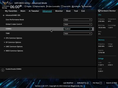

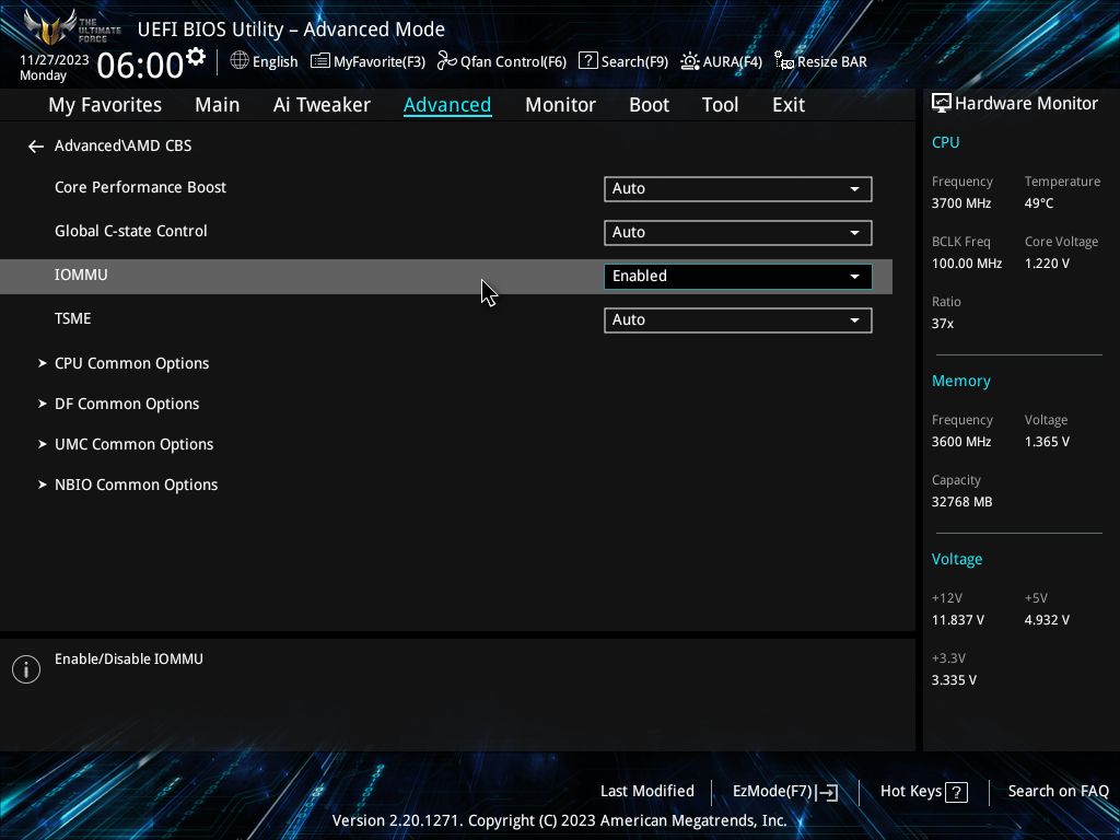

Neodimm, где находится этот пункт в биосе? Не могу найти...
Переключаем BIOS в расширенный режим кнопкой F7. Затем в меню Advanced -> AMD CBS.

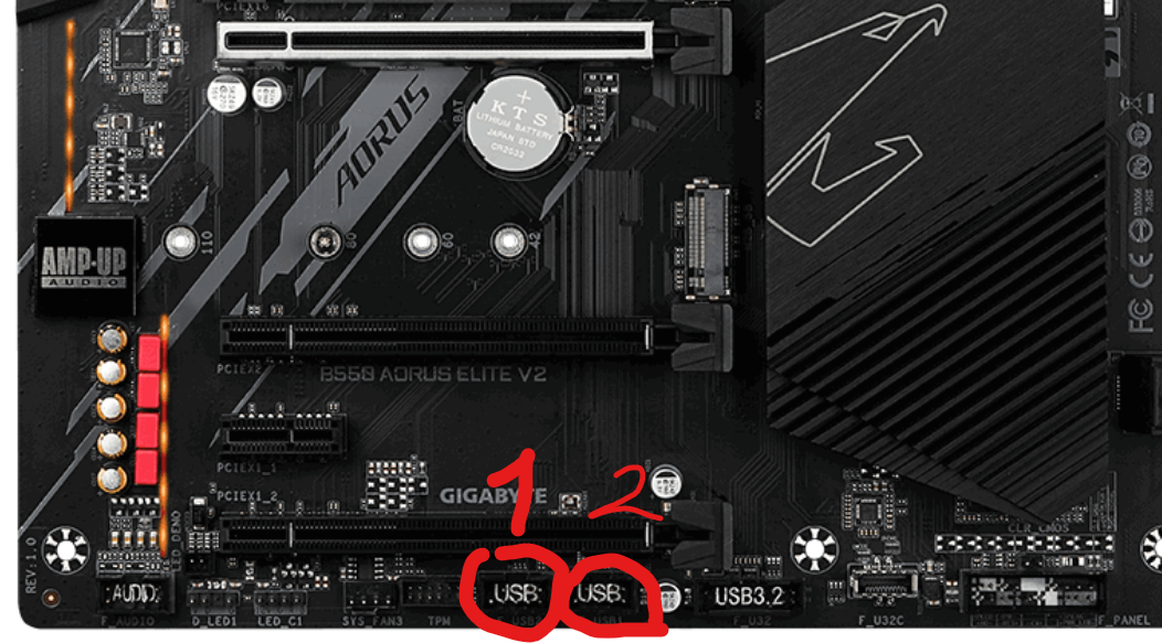

Добрый день!
Имеется Gigabyte Aorus B550 Elite V2 rev 1.0 | 5800X3D | Palit GameRock 3080Ti | XPG DDR4 D41 32GB@3200 | Corsair RM750x. Проблема заключается в следующем, при подключении в разъем USB (2) 9pin коннектора, а через него уже флешку - начинается постоянное отключение/подключение USB устройства, с разъемом USB (1) все в порядке и такого не происходит. Так же нет систематики какой-либо, время(может и 30 сек. проработать или минуту и переподключается или может каждые 5 секунд)/подключено устройство или нет. БИОС стоит F16g, последние дрова на чипсет установлены.

CrosbyBun писал(а):
Добрый день!
На платах Asus такая же история. Причем не только с флэшкой, а и с телефонами, боксами для HDD/SSD. В BIOS помогло отключение XHCI. Но падает скорость по USB 3.0. В режиме AUTO работает все, кроме смартфонов, отваливаются. Попробуйте поиграть с режимами AUTO/Enabled.
Gigabyte B550 Aorus Elite V2/Ryzen 5600X PBO 4800/ASUS DUAL RTX 4060 V2 OC 8 Gb/Kingston Fury KF3600C16D4 32Gb/16GX @ 3800/ZALMAN TeraMax 750W
Регистрация: 16.10.2010
Neodimm писал(а):
CrosbyBun писал(а):
Добрый день!
Изначально стоял Enabled, переключил на Disabled (Режим Auto отсутствует). Полностью проблема не ушла, но теперь интервалы между отключениями/подключениями сильно увеличились ~10-15 минут.

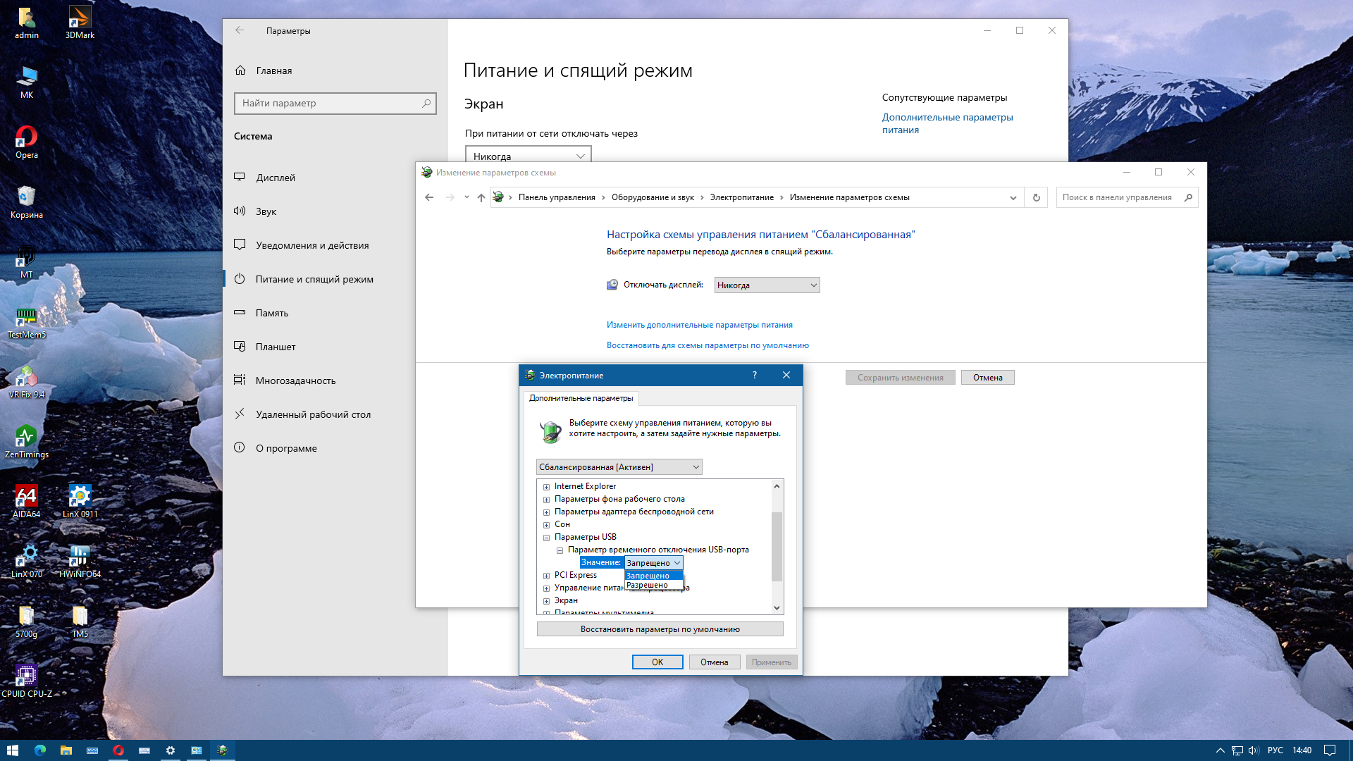

CrosbyBun попробуй в дополнительных параметрах электропитания WIN запретить временное отключение USB-порта:

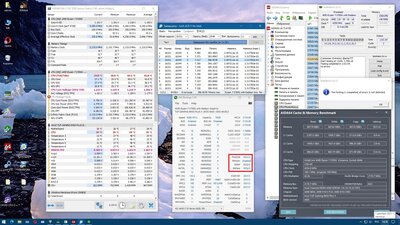

на плате Asus TUF Gaming b450-plus ll не удается изменить параметры Proc Odt и все Rtt. Это вина платы или версии биоса? возможно из-за этого нет стабильности при отключении GDM с Addr56 (1-2 ошибки в 3 цикле tm5 extrem):
tm5 ex_linX0911_4250 4266_2133_396 flops_50i5 ns_m0125ex_o175ex_o520_d580_aidaPW_ZT 161616 monitor.jpg
tm5 ex_linX0911_4250 4266_2133_396 flops_50i5 ns_m0125ex_o175ex_o520_d580_aidaPW_ZT 161616 monitor.jpg [ 796.11 КБ | Просмотров: 582 ]
В курсе. Вожусь с новой только купленной платой GIGABYTE B550 GAMING X V2. BIOS аналогичен по настройкам с вашей MB. Так же нет AUTO. Отвал флэшек и SSD в боксе проявляется сразу, если нагрузить чем-то вроде теста дисков в AIDA64. Порты сзади ведут себя нормально. Прошил на последнюю версию. Толку нет. В суппорт GB озвучил проблему, жду ответа.
Характерно, что на Asus такая же ерунда с BIOS версии 4401. Видимо, догадкой думаю, что-то не то с последними версиями на B450, 550 чипсеты.
Уже было отключено, так же в диспетчере устройств всем USB запрещено отключать порты для экономии энергии
Neodimm писал(а):
Я на поиск проблемы потратил вчера весь день и судя по англоязычным форумам это наблюдается еще с 2021г. Из решений как раз было предложено отключение XHCI и перевод PCI из Gen4 в Gen3.
Так же есть некоторые кейсы, в которых причина была в слишком негативной курве. У меня как раз -25 стоит сейчас. Попробую ее сейчас в 0 вернуть и Gen3 PCI-e перевести.
Либо самый простой вариант купить USB Pin9 разветвитель и забыть про проблему.
В пред. версиях BIOS не было таких проблем, за исключением Asus TUF Gaming II на B450 в 22-м году, когда ее и приобрел. Так и не нашел причины тогда. Банально решил USB хабом на 4 порта. Единственное, увеличил сейчас на GigaByte напряжение SOC до 1,125. Вроде бы работает без отвалов. Бокс с SSD на тесте уже час. Передняя панель не отваливается со смартом подключенным и флэшкой. Попробуйте вариант.

Neodimm писал(а):
В общем с отключением курвы не помогло. Зато найдена особенность еще одна. Если проц нагружен, то ничего не отваливается, если сидеть в браузере/рабочем столе получаем отвал. Видимо проблема действительно зарыта в напряжении при идле, в котором он почему то решает рубить порт. Самое минимальное, что видел это 1.008. Пошел заказывать разветвитель ибо искать минимальное напряжение, чтобы не отваливалось мне лень.
