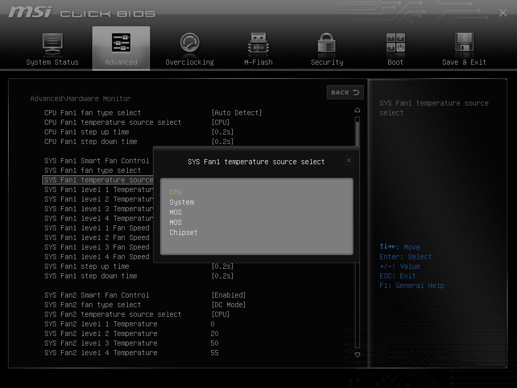

Подскажите в чем может быть проблема... Решили собрать бюджетный компьютер Ryzen 5 5500, gigabyte b450m k, 2x8gb kingston fury 3600mhz, ID-COOLING SE-214XT. Все подключили, но проблема с неверными показателями температуры, в следствии чего вентилятор дует на полную мощность когда ему вздумается. В мониторинге Ryzen Master температуру показывает правильно, в OCCT мониторинге тоже, НО! Если посмотреть на левый верхний угол, то там 63 градуса вместо 32. Он фиксируется на это значение моментально с 32, абсолютно в любой момент, даже когда ничего не происходит и вентилятор орет на полную мощность. Так же может спустя несколько минут он может резко уйти в обратные 30-32 градуса и вентилятор соответственно создает тишину.
Настройки биоса дефолт. Помогите пожалуйста.

кулер переставляли уже 3 раза. Причем использовали разные модели. Проблема здесь наверно больше программная. Резко с 32 градусов поднимается ровно до 63. Не по нарастающей, а четкий переход с 30 на 63, ни больше, ни меньше. Но сам процессор при этом холодный. То есть это не реальная его температура. Значит проблема кулера здесь отпадает.
Сначала попробовать завязать cpu_fan на другой датчик и проверить, типа такого в мси.
124121.jpg [ 120.35 КБ | Просмотров: 784 ]
Сменить управление вентилем с dc mode на другой, или на чем он там стоит. Если не, то проц. вентиль переткнуть в в sys_fan и сначала завязать на cpu, потом на другое. Если ничего не изменится перешить биос.
зы софта никакого по управлению вентилями не ставилось? Или чего похожего, а то может надо со сброса биоса перемычкой начать, или батарейку выдернуть на 10 мин. Или винда из под интела/старая?
