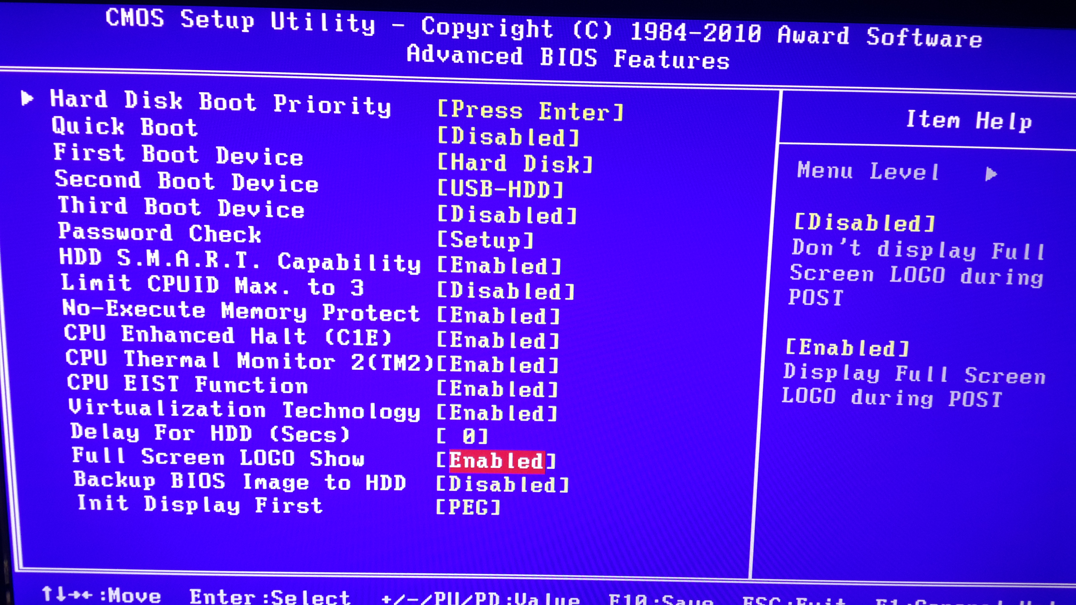

Кто-нить пробовал менять логотип загрузки Биоса через Award BIOS Editor?Нужно пару советов.
Регистрация: 06.01.2014

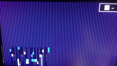

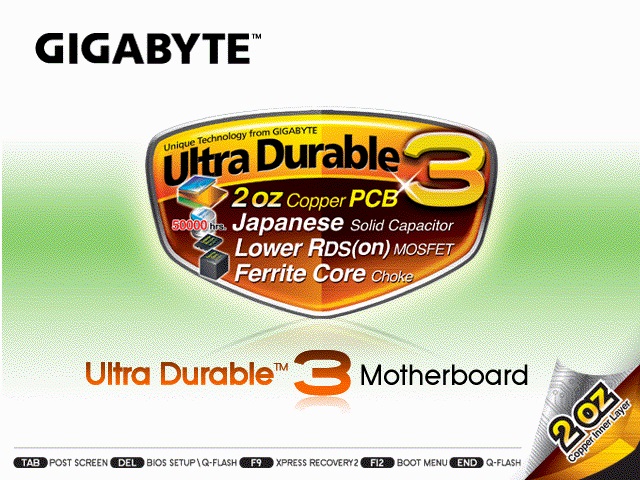

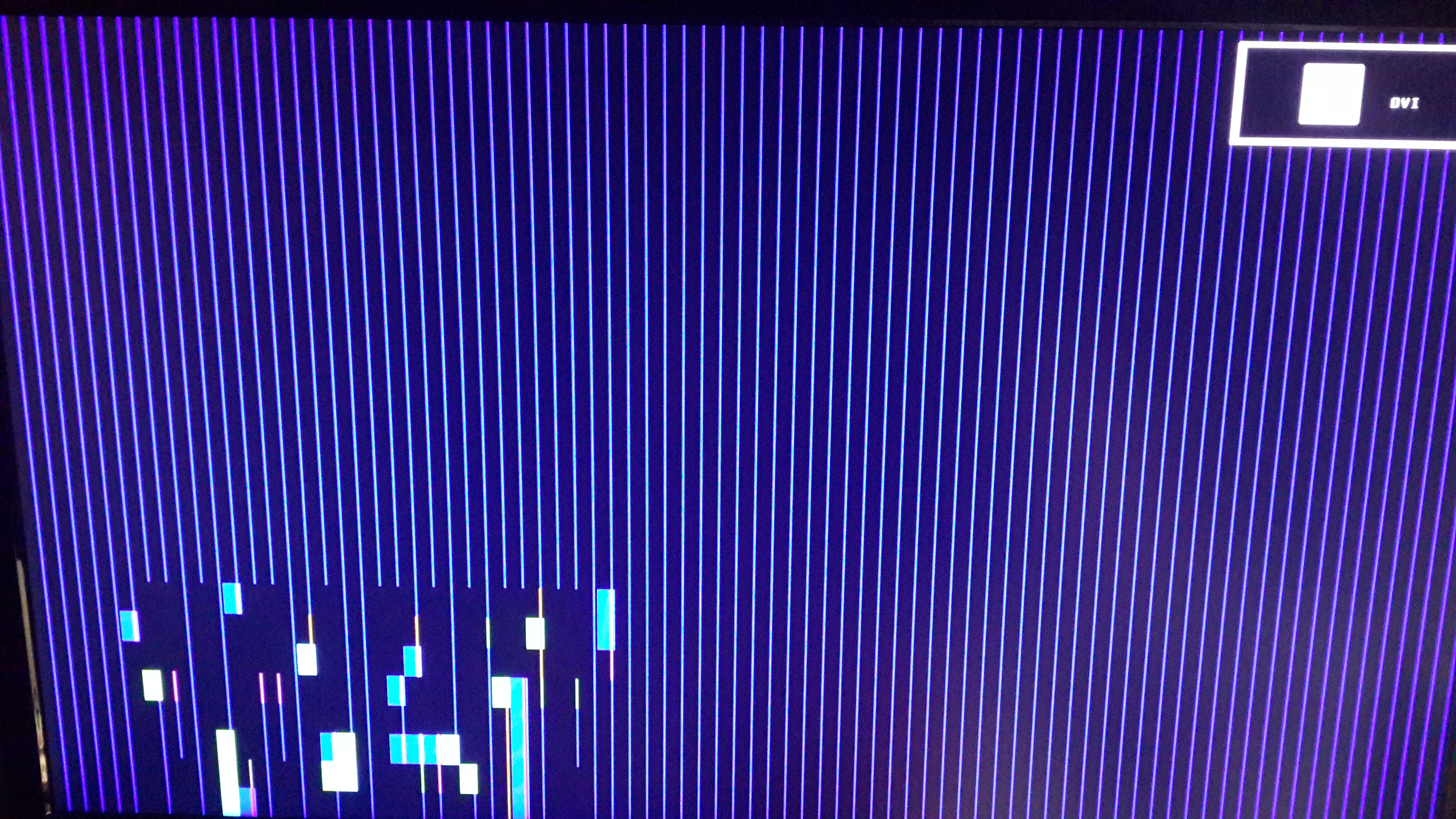

Выставляю в БИОСе показ логотипа, а получается непонятные полосы, менял другой более старый БИОС (f9), таже ситуация. Gigabyte EP43T-UD3L (F10d)
Добавлено спустя 3 минуты 6 секунд:
Должно что то типа этого отображаться.

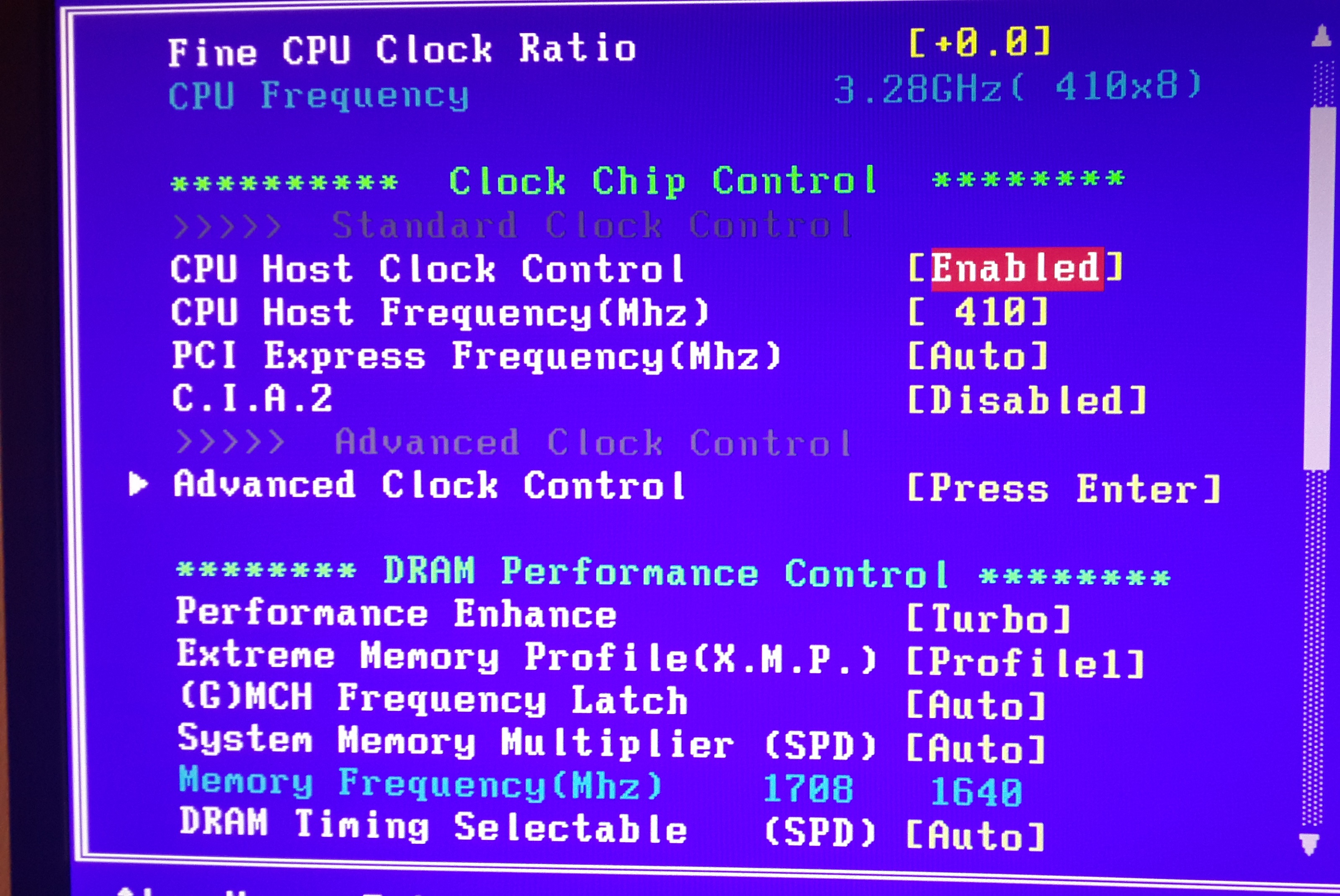

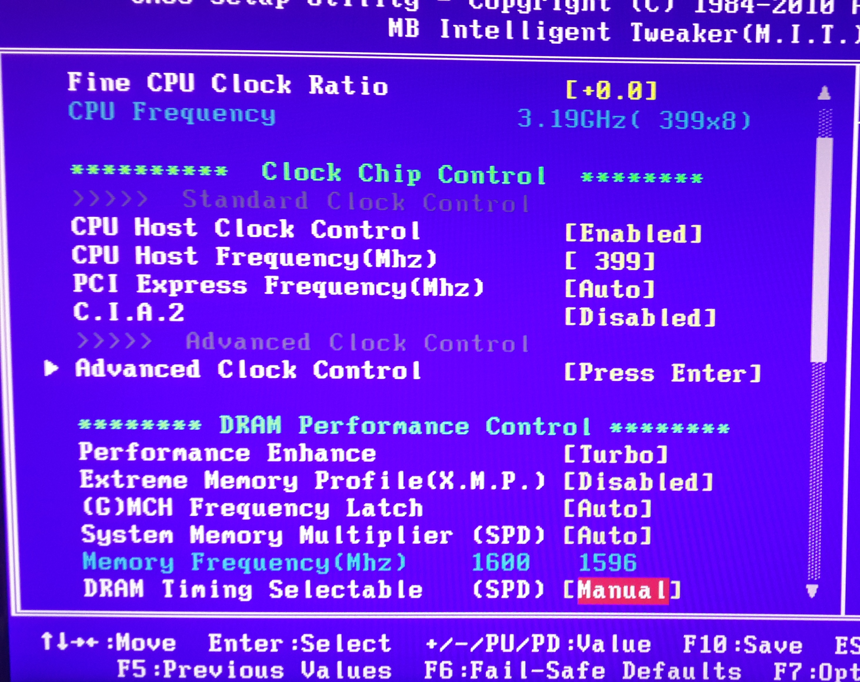

Столкнулся с такой проблемой Gigabyte EP43T-UD3L (F10d). Изначально память работала на частоте 417 МГц. Потом что то глюкануло, установил на 407МГц. Сегодня хотел повысить до 410 МГц, но не получилось, теперь работает на 399. Как не пытался установить выше, всё сбрасывается.
Установил Easytune6, там выставляю 410 МГц всё нормально работает и грузиться :roll: Пытался менять параметры MCH и SPD, так же безрезультатно. Подскажите что ещё можно попробовать?

Igoryan Сначала полностью сбросить настройки биоса,вынуть батарейку и замкнуть контакты ClearCmos.
Заменить батарейку на полностью рабочую,стоит она не более ~50р.Попробовать воткнуть другую видеокарту и проверить косяк с изображением на заставке logo
Попробовать каждую планку памяти по отдельности,в каждом слоте.И с каждой планкой попробовать произвести нужные вам изменения в биосе.

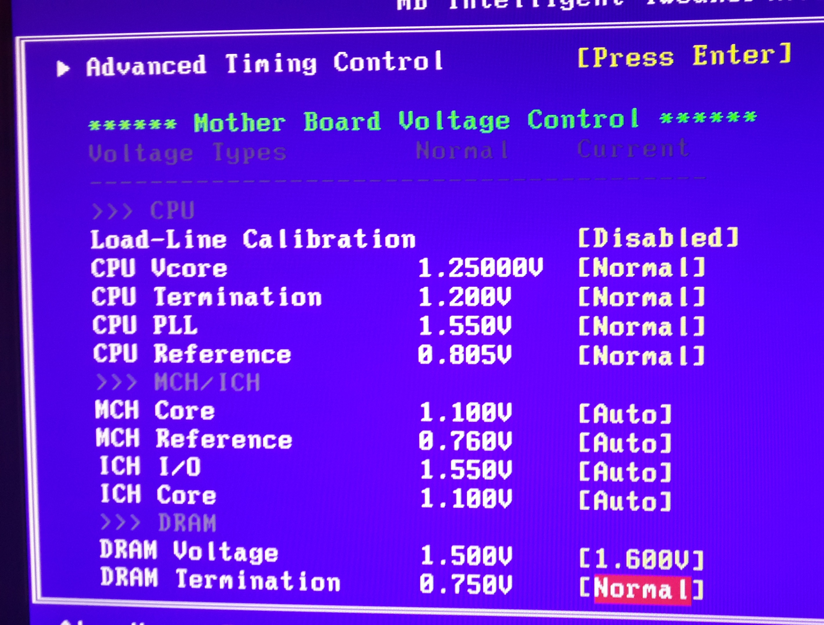

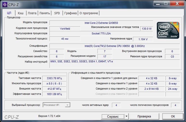

godcommander Обесточил полностью системник, заменил батарейку (старая 3,16V, новая 3,26V - не суть в этом), оставил одну планку памяти и начал добавлять МГцы. И наткнулся на параметр Load-Line Colibration - его нужно походу устанавливать Disabled - выключенным. В данный момент работает на 413 МГц :applause:
По поводу "Лого" пробовал несколько видеокарт ATI и GeForce - та же самая ситуация.

Регистрация: 02.12.2009
Фото: 41
Igoryan Если разгонять процессор,то при нагрузке,например тестом Linx,напряжение на процессоре может проседать очень сильно.Из-за этого система может перезагрузиться,тест зависнуть или остановиться с ошибкой,или можно словить BSOD.
В таких случаях рекомендуется наоборот включать фунуцию Load-Line Colibration.
Но обязательно при этом установить напряжение на процессоре не на AUTO или Normal,а именно вручную ставить то значение,при котором процессор будет стабилен на тестируемой частоте.
godcommander Спасибо, Linx проверял, нормально. Не знаю какие плюсы у ксеона по сравнению с моим процом, если только греется меньше. Если буду брать, то на 1366 ксеон, конечно материнку нужно Gigabyte GA-X58A-UD3R , либо аналогичную с SATAIII и USB3.0 А пока на этой системе посижу года 2-3.
