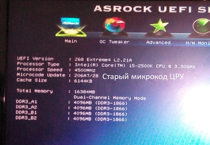

Так как я понимаю ASRock-овцы забили на обновление биоса материнской платы "ASRock z68 extreme4" (Внимание - без "Gen3").
То решил сам запилить мод биоса. Нужна помощь тестеров. Прошу рисковых энтузиастов проверить, сам пока не могу, временно нет доступа к компу с данной матерью.
Вы должны понимать все риски и на всяк случай держать рядом программатор.
Моды сделаны на основе официальной бета версии биоса производителя № [Beta] L2.21A.
В принципе могу модифицировать биос на похожие материнские платы, но как всегда нужны тестеры. Программатор на всяк случай лучше чтоб был.
Моды ставить как обычные биосы.
Внимание перед прошивкой нужно ОБЯЗАТЕЛЬНО скинуть настройки по дефолту, то есть убрать весь разгон. Обязательно перегрузится в биос и проверить сохранились ли дефолтовые настройки. Очень части бывает, что разгон или ещё какая бяка подвешивает сохранения в биосе и не применяются новые скинутые настройки. Я иногда меняю какой либо незначительный параметр и пересохраняюсь, а потом после перезагрузка смотрю применился параметр или нет. Например "CPU Load-Line Calibration", меняю значение "Level 3" на "Level 2". Сохраняю и потом после загрузки смотрю применение параметра. Если не изменился , то биос висит. Тогда только уже в самой Виндузе при помощи утилиты "ASRock eXtreme Tuner" скидываю разгон и применяю. И после перезагруза биос оживает, начинает сохранять изменение настроек.
1.Первая мод версия биоса ( bios ) "ASRock z68 extreme4" (Внимание - без "Gen3"):
Update of the "CPU MicroCode" modules / Обновление модулей «CPU MicroCode».
mod_bios_Z68 Extreme4__v_1.zip [4.31 МБ]
До_редактирования_1.jpg [ 145.14 КБ | Просмотров: 2309 ]
После_редактирования_2.jpg [ 142.05 КБ | Просмотров: 2309 ]

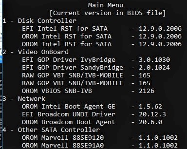

2.Вторая мод версия биоса "ASRock z68 extreme4" (Внимание - без "Gen3"):
а.) Update of the "CPU MicroCode" modules / Обновление модулей «CPU MicroCode» (тоже что и в первой версии);
б.) Обновлены драйвера на контролер дисков, видео, сетевые, SATA:
- Disk Controller
EFI Intel RST for SATA - 11.5.0.1582 ----> 12.9.0.2006
OROM Intel RST for SATA - 11.0.0.1339 ----> 12.9.0.2006
OROM Intel RST for SATA - 10.8.0.1303 ----> 12.9.0.2006
- Video OnBoard
EFI GOP Driver IvyBridge - 3.0.1013 ----> 3.0.1030
EFI GOP Driver SandyBridge - 2.0.1014 ----> 2.0.1024
RAW GOP VBT SNB/IVB-MOBILE - 165 ----> нет изменений
OROM VBIOS SNB-IVB - 2126 ----> нет изменений (можно поднять до версии 2158)
- Network
OROM Intel Boot Agent GE - 1.3.81 ----> 1.5.62
EFI Broadcom UNDI Driver - 15.2.2 ----> 20.12.3
OROM Broadcom Boot Agent - 14.6.9 ----> 20.6.0
- Other SATA Controller
OROM Marvell 88SE9120 - 1.0.0.1027 ----> 1.1.0.1002
OROM Marvell 88SE91A0 - 1.0.0.1027 ----> 1.1.0.1002
mod_bios_Z68 Extreme4__v_2.zip [4.45 МБ]
После_редактиров__драйвер_4.jpg [ 84.04 КБ | Просмотров: 2309 ]

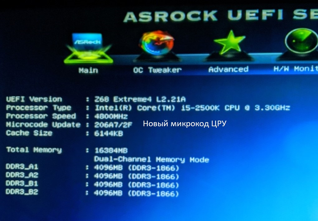

Моды биоса материнской платы "ASRock z68 extreme4" ( без "Gen3").
Файлы биоса материнской платы "ASRock z68 extreme4" (Внимание - без "Gen3") ПРОВЕРЕНЫ.
Модифицировал биос сам лично, тестировал тоже на своём оборудовании.
Тестировались на двух разных компьютерах с двумя разными материнками с процессорами i7-2600k и i5-2500k.
Установка модов биоса обыкновенная (стандартная) при помощи флешки. Программатор ненужен. Всё установилось. Всё работает.
Выношу огромную благодарность форумчанену "Alexey71" за оказанную помощь в тестировании модов.
Самое главное сделать физический полный сброс биоса через джампер или кнопку сброса с тыльной части компа. Желательно физически сбросить хотя бы раза два. Это нудно чтоб "оживить" старый биос, так как из-за переразгона компа биос иногда "подвисает" и перестаёт сохранять изменения настроек. Если шить на "подвисший" биос, то новый биос не запишется (неважно какую версию использовать, хоть родной биос, всё равно выбьет ошибку)
В общем, я себе установил. Но предупреждаю, что всё на ваш стах и риск. Хотя самое страшное, что может произойти при неудачном прошивке, это последующая прошивка через программатор.
старый микрокод ЦРУ_1.jpg [ 133.41 КБ | Просмотров: 1984 ]

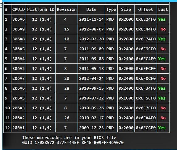

Новый микрокод ЦРУ_2.jpg [ 164.61 КБ | Просмотров: 1984 ]

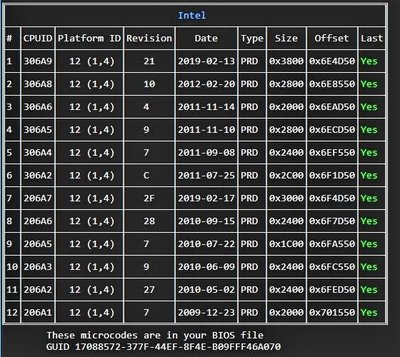

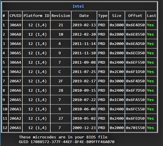

Новые микрокоды процесоров
║ Intel ║
║# │CPUID Platform ID│Revision│ Date │Type│ Size │ Offset │Last║
║1 │306A9 │ 12 (1,4) │ 21 │2019-02-13│PRD │0x3800│0x420060│Yes ║
║2 │306A8 │ 12 (1,4) │ 10 │2012-02-20│PRD │0x2800│0x423860│Yes ║
║3 │306A6 │ 12 (1,4) │ 4 │2011-11-14│PRD │0x2000│0x426060│Yes ║
║4 │306A5 │ 12 (1,4) │ 9 │2011-11-10│PRD │0x2800│0x428060│Yes ║
║5 │306A4 │ 12 (1,4) │ 7 │2011-09-08│PRD │0x2400│0x42A860│Yes ║
║6 │306A2 │ 12 (1,4) │ C │2011-07-25│PRD │0x2C00│0x42D060│Yes ║
║7 │206A7 │ 12 (1,4) │ 2F │2019-02-17│PRD │0x3000│0x430060│Yes ║
║8 │206A6 │ 12 (1,4) │ 28 │2010-09-15│PRD │0x2400│0x433060│Yes ║
║9 │206A5 │ 12 (1,4) │ 7 │2010-07-22│PRD │0x1C00│0x435860│Yes ║
║10│206A3 │ 12 (1,4) │ 9 │2010-06-09│PRD │0x2400│0x437860│Yes ║
║11│206A2 │ 12 (1,4) │ 27 │2010-05-02│PRD │0x2400│0x43A060│Yes ║
║12│206A1 │ 12 (1,4) │ 7 │2009-12-23│PRD │0x2000│0x43C860│Yes ║
Z68 Pro3(2.30)ROM_ версия 2.zip [4.16 МБ]

Старая (официальная от Асрока) таблица микрокодов для официального биоса версии 2,30 от материнки "ASRock Z68 Pro3":
║ Intel ║
║# │CPUID│Platform ID│Revision│ Date │Type│ Size │ Offset │Last║
║1 │306A6│ 12 (1,4) │ 4 │2011-11-14│PRD │0x2000│0x420060│Yes ║
║2 │306A9│ 12 (1,4) │ 1F │2018-02-07│PRD │0x3400│0x422060│ No ║
║3 │306A8│ 12 (1,4) │ 10 │2012-02-20│PRD │0x2800│0x425860│Yes ║
║4 │306A5│ 12 (1,4) │ 7 │2011-09-09│PRD │0x2400│0x428060│ No ║
║5 │306A4│ 12 (1,4) │ 7 │2011-09-08│PRD │0x2400│0x42A860│Yes ║
║6 │306A2│ 12 (1,4) │ 8 │2011-05-18│PRD │0x2000│0x42D060│ No ║
║7 │206A7│ 12 (1,4) │ 2D │2018-02-07│PRD │0x3000│0x42F060│ No ║
║8 │206A6│ 12 (1,4) │ 28 │2010-09-15│PRD │0x2400│0x432060│Yes ║
║9 │206A5│ 12 (1,4) │ 7 │2010-07-22│PRD │0x1C00│0x434860│Yes ║
║10│206A3│ 12 (1,4) │ 8 │2010-05-26│PRD │0x2400│0x436860│ No ║
║11│206A2│ 12 (1,4) │ 26 │2010-02-17│PRD │0x2400│0x439060│ No ║
║12│206A1│ 12 (1,4) │ 7 │2009-12-23│PRD │0x2000│0x43B860│Yes ║

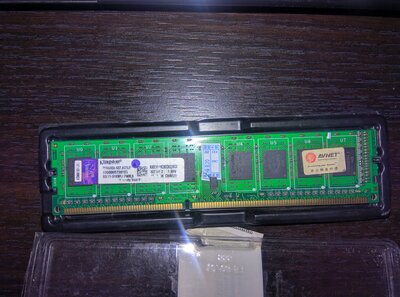

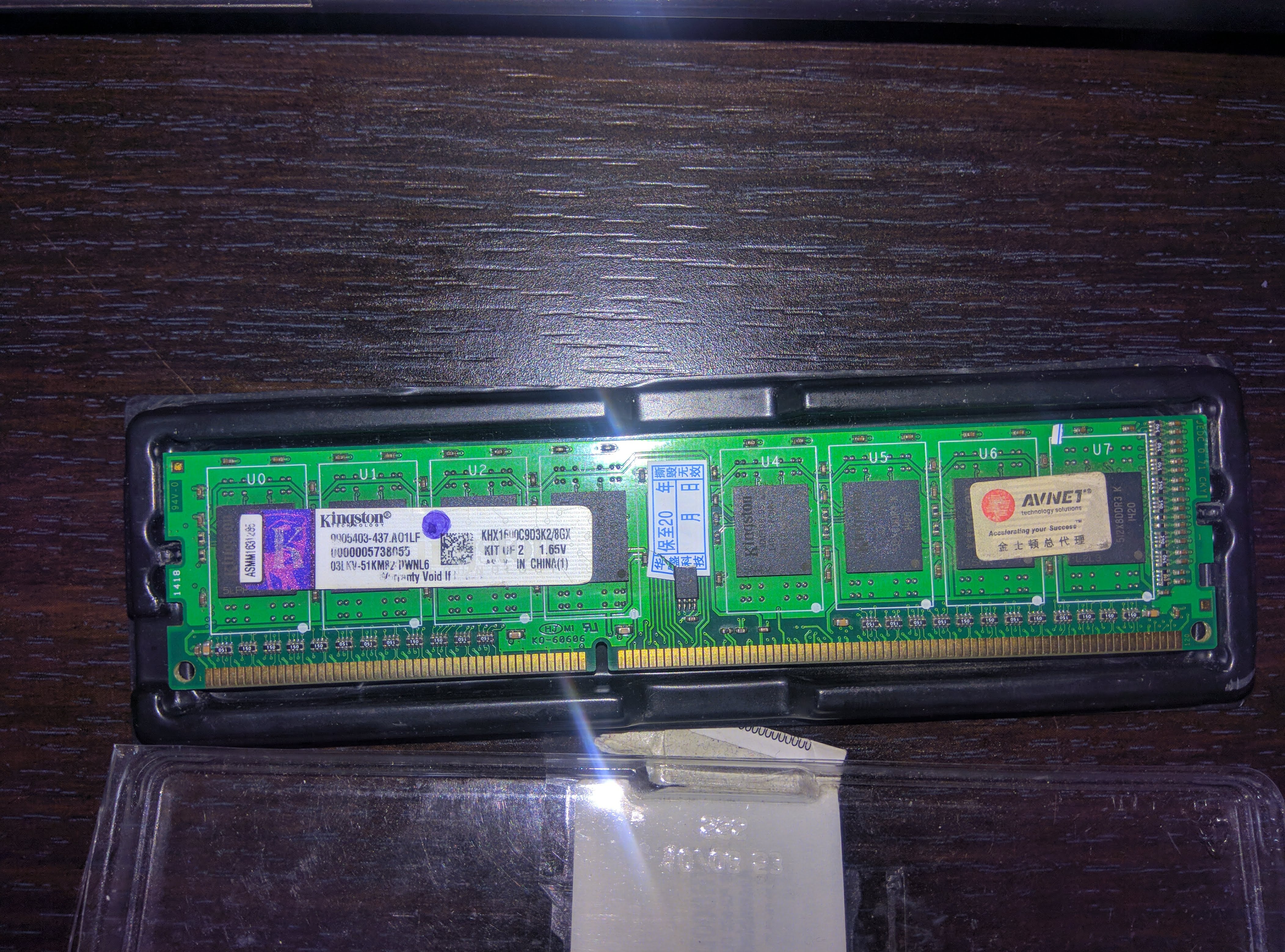

Имеется Asrock Z68 Pro3. Версия биос 1.6.
Заказал б/у оперативку Kingston 8Gb. Пришла планка с надписью KHX1600C9D3K2/8GX, продавец рассказывает что тестировал память, все ок и отображается 8Гб.
Но у меня с этой памятью комп включился - вентиляторы крутятся, но на экране ни каких следов загрузки. Ни со старой памятью (2 планки по 4ГБ, Kingston KVR1333D3N9/4G), ни отдельно с этой памятью не грузиться.
По номеру серии купленная память должна быть с радиатором - а у меня без. Если верить маркеровке на чипах (8 чипов с одной стороны, на которых написано 512 мб), то память всего на 4ГБ.
Но вопрос совсем в другом - почему не запускается с этой памятью даже без старых планок? Перепробовал все 4 слота, чистил ластиком. Может ли версия биоса влиять или проблема в самой памяти?

Да может и биос. Ставь последний, он нормально работает. Но загружаться то всяко должно с любым биосом. Батарейку вынь на пару сек чтоб обнулить всю инфу и тогда ставь.
Последний раз редактировалось Andnet 25.03.2021 1:05, всего редактировалось 1 раз.
Регистрация: 15.06.2010
Откуда: Калуга
Фото: 18
Односторонние восьмёрки на 1155 сокете работать не будут.
Но модуль действительно стрёмный. Наклейка не соответствует содержимому.
KHX1600C9D3K2/8GX означает что модуль двухранковый должен быть.
Последний раз редактировалось mol61 25.03.2021 1:07, всего редактировалось 1 раз.
Регистрация: 30.01.2018
И это тоже верно, но там 4 вроде как

А не факт что она вообще рабочая. не поленились же на неё чужую наклейку пришпандорить.
