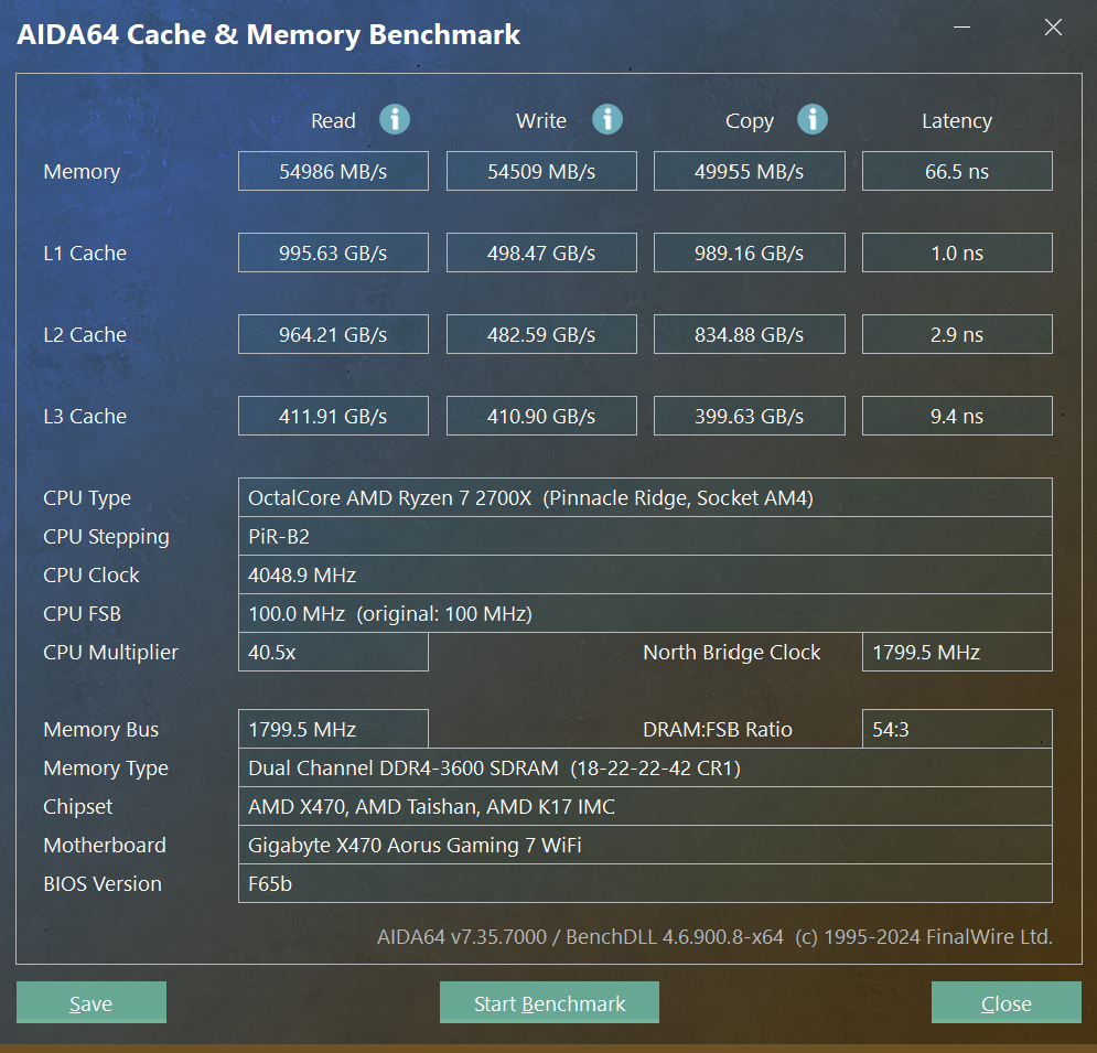

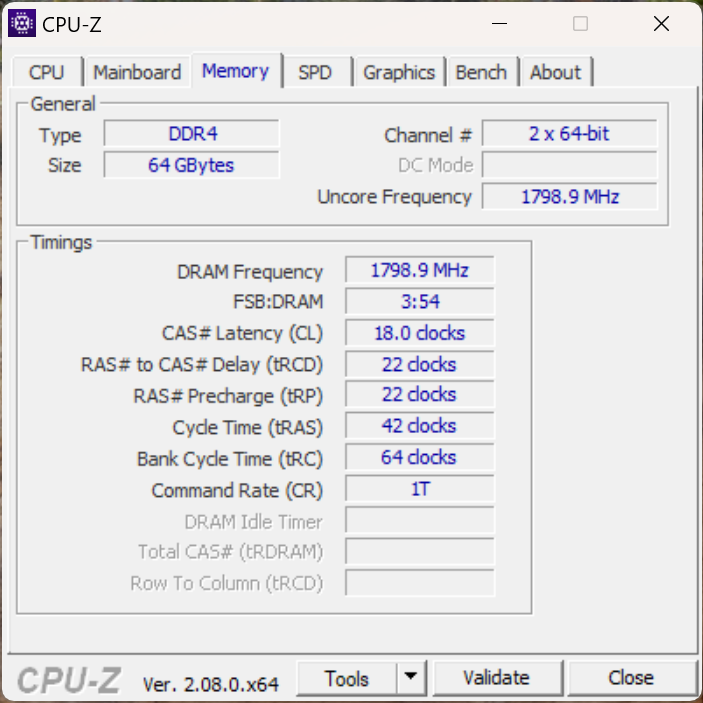

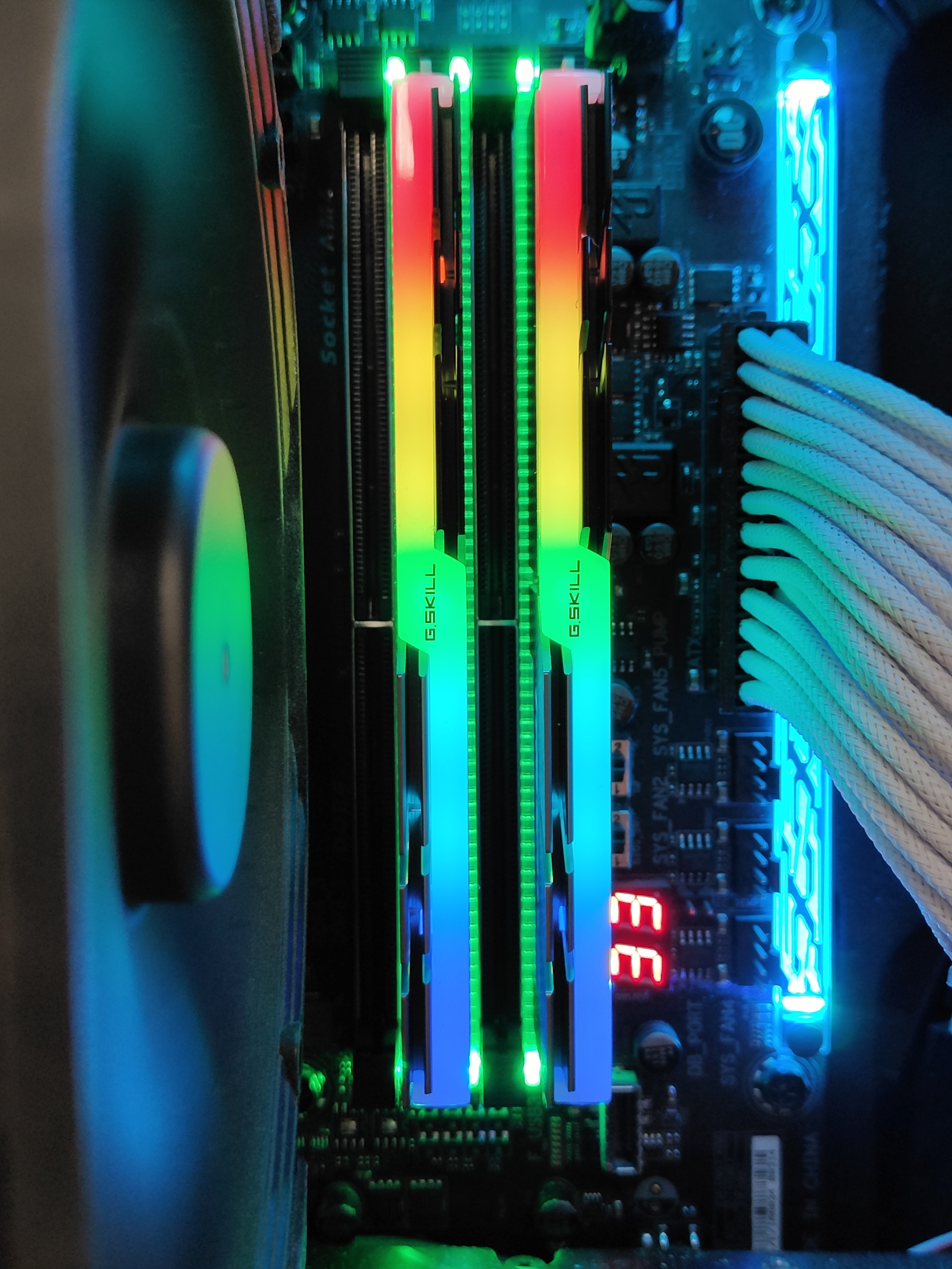

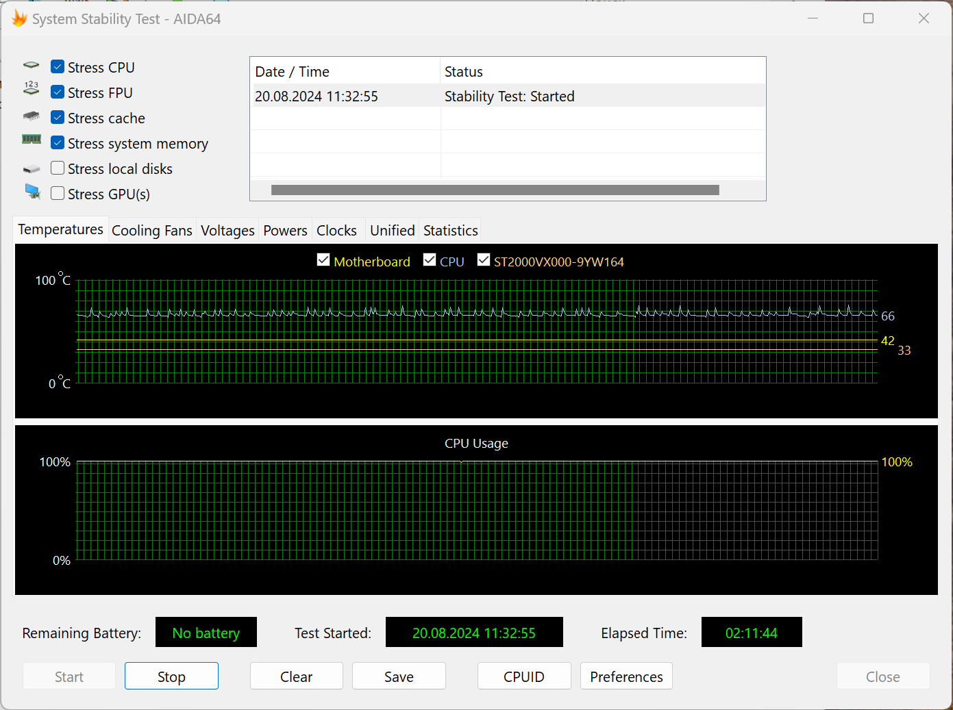

CoyoteFX писал(а):
Всем привет! У меня материнка Gigabyte X470 AORUS GAMING 7 WIFI
(rev. 1.1). Проц Ryzen 7 2700X. Стоит 32 ГБ памяти 4 планки Corsair Vengeance RGB PRO 3000 Mhz, в разгоне 3333 Mhz. Сейчас появилась необходимость в большем объёме оперативной памяти. В связи с этим вопрос: поддержит ли данная мать планки по 32 ГБ? Кто-нибудь ставил такие на аналогичную материнку с Ryzen 2000 серии? Писал в поддержку Gigabyte, но они просто отписались смотреть список поддерживаемой памяти на странице материнки. А там уже устаревший список. Встречал мнение, что 32 ГБ модули должны работать, просто производители не обновляют списки для старых материнок. Конкретно выбрал эту память – https://m.onlinetrade.ru/catalogue/oper ... 01326.html
В общем всё-таки рискнул и взял эту память https://m.onlinetrade.ru/catalogue/oper ... 01326.html
За 17 тыс. считаю отличный вариант.
Был готов ко всему, вплоть до того, что комп вообще не стартанёт. Но приятно прифигел, когда комп без малейших раздумий загрузился при XMP 3600. Провёл встроенный тест памяти винды при загрузке, без ошибок. Aida и testmem5 к сожалению крашится. Но пока удивило, что не было синих экранов и зависонов. Погонял в After Effects и в нейронках. Как раз там память вся забивалась и проц шпарил и всё пока норм. Короче буду наблюдать, если будут ошибки думаю понижу до 3466 или 3333 МГц, мне хватит и такого. Моя прошлая Corsair Vengeance RGB Pro 3000 Мгц на 3600 вообще не могла хоть сколько-то стабильно работать, а эта пока удивляет. Пробовал в стоке на 2666 МГц, Aida 2 часа - полёт нормальный.
Так что в моём случае спокойно завелись планки по 32 ГБ на старой системе с Ryzen 2700X и материнской X470. Видимо и 128 ГБ должны работать.

Тут много нюансов получается. В моём случае 2х32 ГБ заработали стабильно с Ryzen 2700X на частоте 3466 при пониженных до CL16 таймингов. Все стресс тесты проходит. В общем я доволен, т.к. риск, что память не подойдёт всегда есть с такой старой системой. Как понял, что у меня и 128 ГБ встанут с 2700X. Но я уже планирую 5900X брать. С ним уж точно проблем не должно быть.
