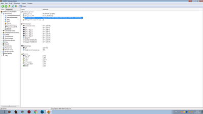

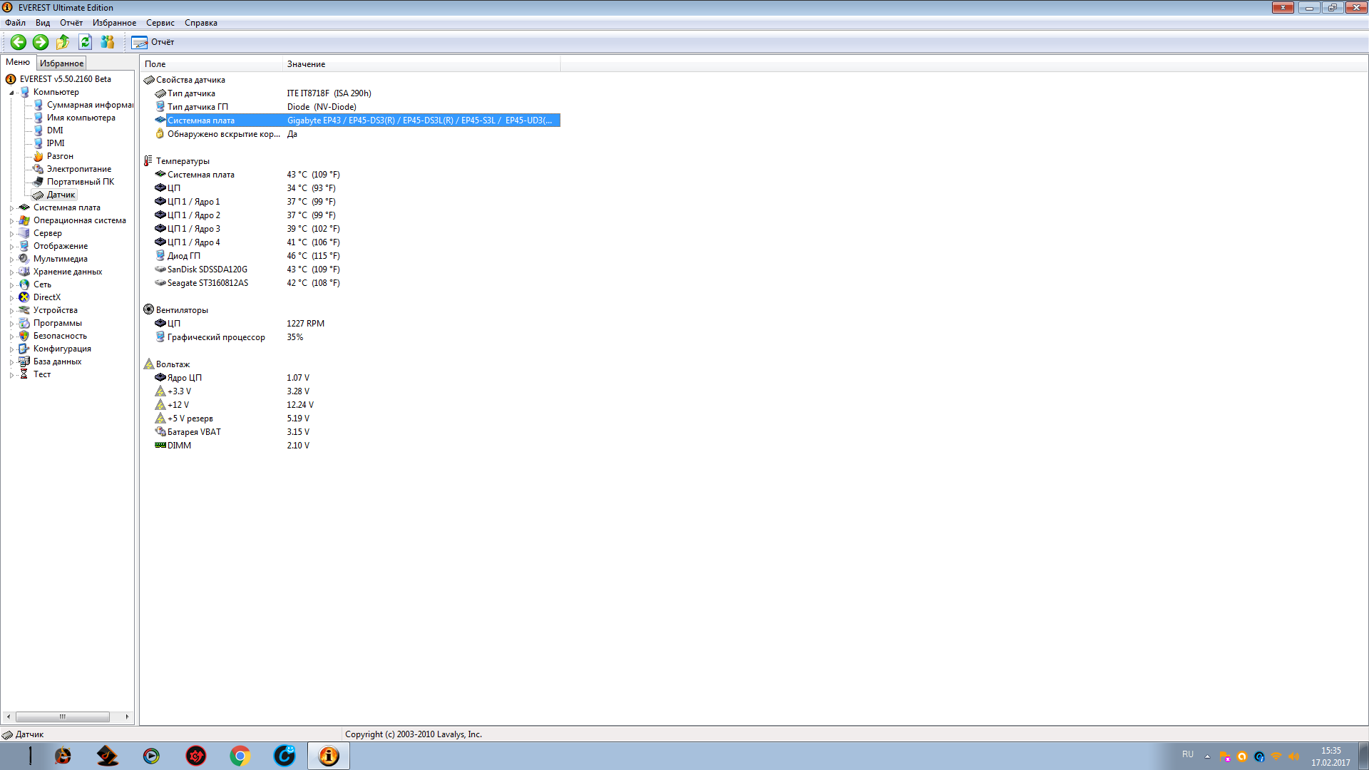

Правильно не погонишь умники с гигабайт залочили шину от 420 и выше у меня мать ga ep43 s3l стартует как не странно с прямыми руками на 440 шине и отлично проходит все тесты разгоняя q8200 @3079 и все бы не чего супер но есть одно но после перезагрузки матери скидывает на дефолт настройки частоты процессора .
24766

Норм разгоняться у всех обладателей чипа P43 просто нужно выставить шину PCE-105 и ваша мать заведется на 440 шине для начала попробуйте 336 шину PCE-104 . Все настройки процессора по вольтажу на НОРМ а матери на АВТО . И конечно убрать разгон памяти . Можно попробовать выставить конкретно на проц свой вольтаж если этот проц не как у меня а другой .
Таким образом можно подобрать любую шину 420 и выше .
Из этого следует кривой биос который не способен скорее всего специально на шине PCE работать при разгоне на авто!
Версия биос для данной платы 9d c для xeon.Стояла 9с последняя версия бета работала также.
Для других плат можно найти в нете не так сложно!
Плата работает нормально проходит все тесты на ура но при перезагрузке сбрасывает частоты что явно показывает на кривой биос хотя если все выстановленно правильно стартует без вопросов и в биос заходит без ошибок. Если зашить в биос настройки с плат на P45 то будет все норм! Но это не MSI платы где я делал с помощью залитя в простую K9N NEO биоса от uitra или k9n platinum и плата возрастала в цене на глазах превращаясь с помощью биоса в другу ,соответсвенно и настройки биос появлялись другие и все работало норм!
гига прикрыла эту лазейку и у вас это не выйдет стандартная Q-FLESH этого не пропустит . Хотя я знаю что чип P43 это тот же p45 ,но может с меньшим разгонным потенциалом , но не факт!
Комментарий к файлу: я думаю тут все понятно еверест собирает чипы p43 и p45 в одну песочницу как и было с MSI платами!
1.png [ 90.49 КБ | Просмотров: 4327 ]
