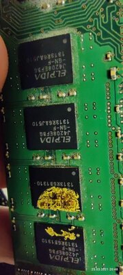

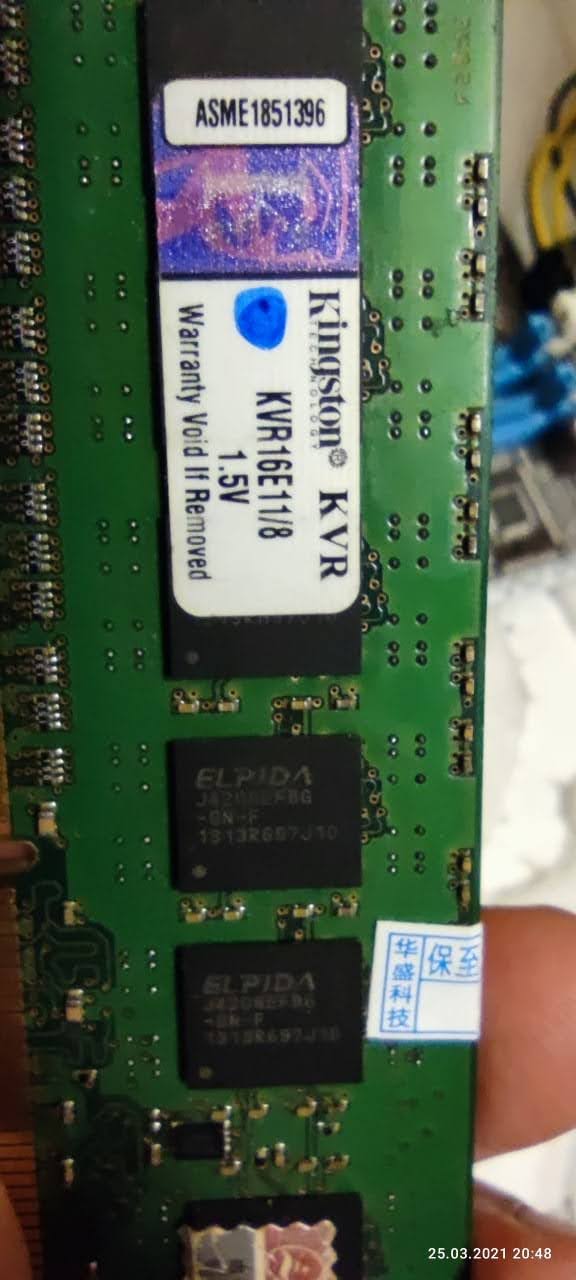

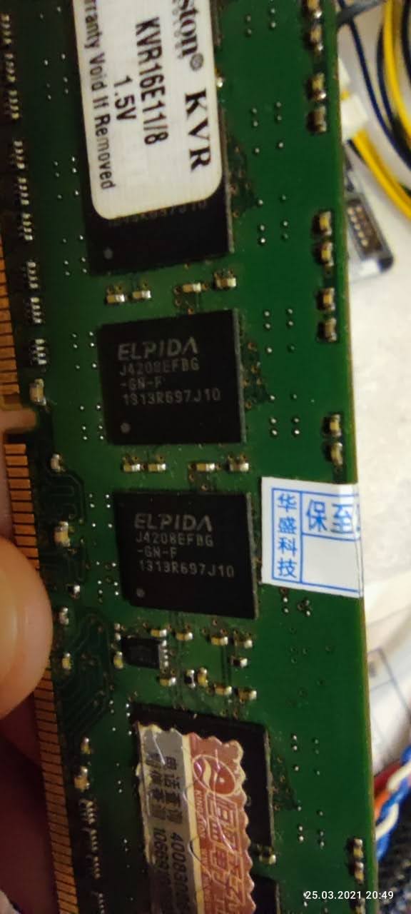

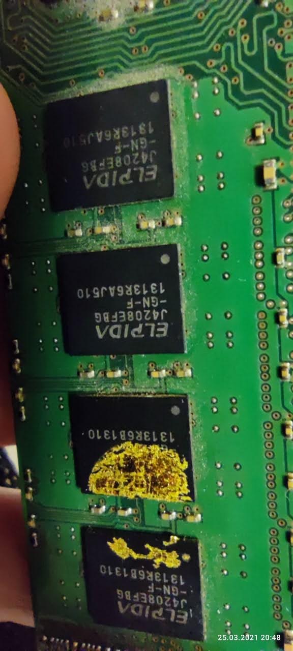

Отдал память на работе системщикам - также не смогли запустить систему для мемтеста.
В общем память отправил обратно продавцу, а он сразу на обмен другую приготовил. Прислал 3 фотки и видео, как он ее устанавливает в стенд и стартует ОС, открывает cpu-z.
Типа всё ок.... но по номеру память серверная! :shock: Присматриваюсь - на плате действительно и на 1 чип больше.
Короче в шоке от продавца :bandhead:

Dmitriy_M85 Стикер поддельный 200%
Трэш какой-то, я бы его лесом послал и вернул деньги, мало ли что он там опять пришлет. Что за продавец? Родина должна знать своих чужих героев.

mol61 писал(а):
А не факт что она вообще рабочая. не поленились же на неё чужую наклейку пришпандорить.

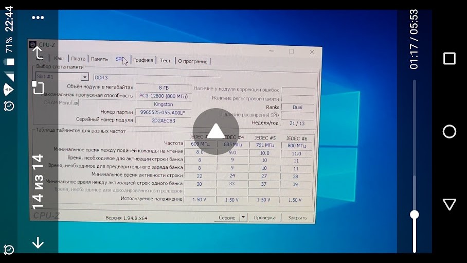

Самое интересное, что продавец после возврата карты прислал видео, как ставит на свой стенд и у него запускается комп и определяется карта как 8 Гб! Я сам не верю, что там объем 8 Гб и что она вообще рабочая. Тем более как системщики с моего предприятия не смогли запустить и протестить. А тут такое видео получаю
Добавлено спустя 7 минут 26 секунд:
И еще - на видео стенд собран на материнке Asus P8H67-M LE, сокет s1155
"ловкость рук и никакого мошенства" - запускаешь одновременно 2 стенда, один на видео, второй рабочий. ;)

Залил видео теста памяти продавцом, кому интересно глянуть https://www.youtube.com/watch?v=6ZW0Nu7C_I4
Добавлено спустя 15 минут 20 секунд:
Я же правильно понимаю, если чипов на планке памяти до восьми штук включительно — она одноранговая, а если шестнадцать — двухранговая? Обратил сейчас внимание, что на видео в аиде отображается инфо "2 ranks, 8 banks". А на самой плате ведь только 8 чипов на одной стороне и всё
как я думал на плашке и в кпу-з инфа не совпадает. мало того что по кингстону прога должна все с подробностями показывать так тут даже номер партии не совпадает. #77
вангую жулик показывал какое то китайской гумно на чипах кингстон а те так биос пишут что отображается любой бред.

продавец мне заливал, что "наверно наклейки левые, но у меня вот работает и отображается 8ГБ".
Память я вернул, просто чел хочет чтоб я ему компенсировал плату за доставку возврата! Я из Украины, заказывал на местном маркетплейсе prom.ua, деньги площадкой заблокированы и я за них не переживаю. Но администрация ссылается, что у продавца по видео все ок. Я разложил по полочка и сослался на пункт законодательства..
Вопрос у меня другой. Планка имеет 8 чипов с одной стороны. Правильно ли я понимаю, что это одноранговая память, что противоречит видео?

кстати на видео планка с 8 чипами а на фото с 9... и стикеры с иероглифами разные

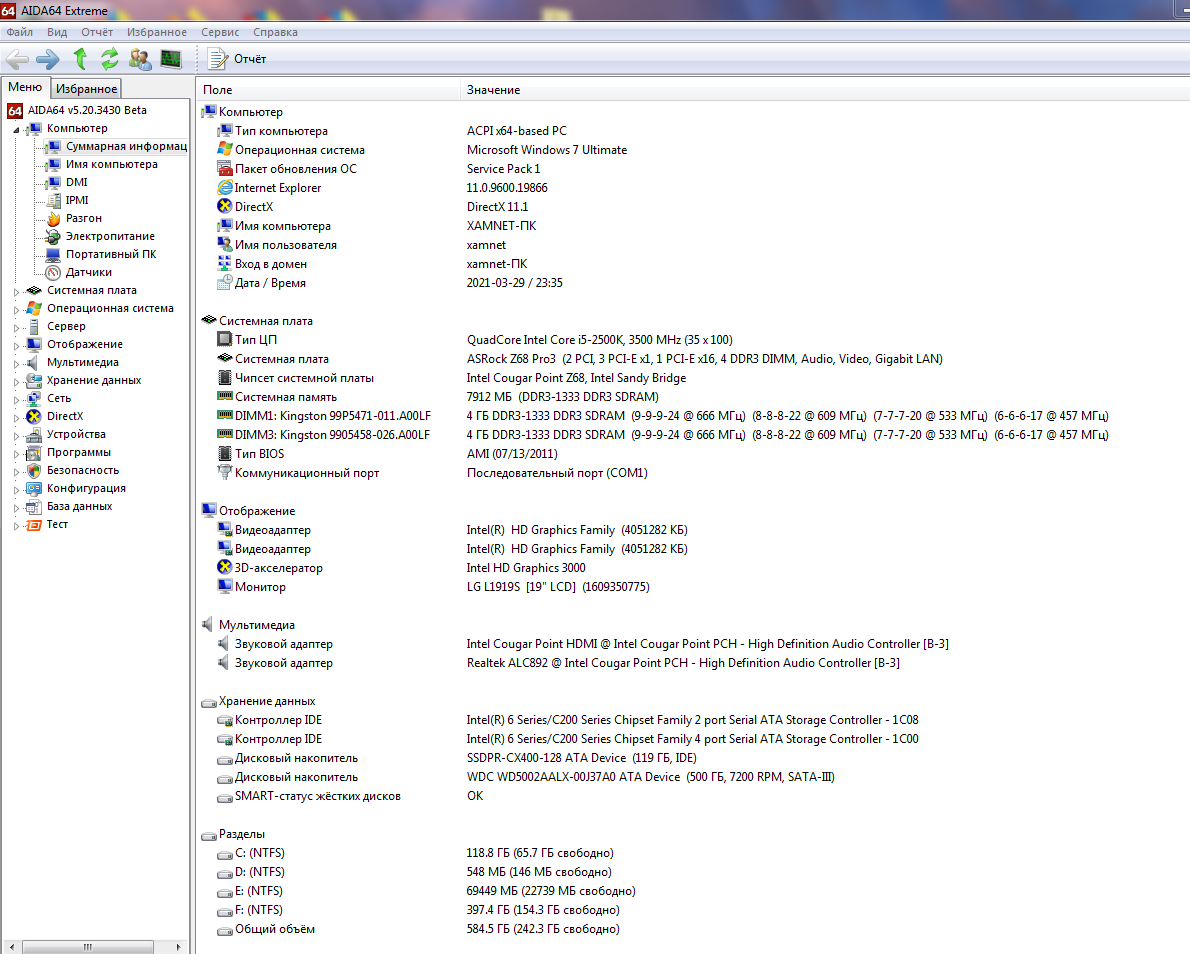

Деньги за несостоявшуюся покупку памяти вернул. Но тема апгрейда осталась. В интернет-магазинах нашел недорогую память на 8ГБ одной планкой - Hynix DDR3 8GB 1600 MHz (HMT41GU6MFR8C-PBN0). Такая память должна заработать на моем компе (материнка ASRock Z68 Pro3, проц i5-2500k, имеющаяся память 2 планки Kingston DDR3 4GB 1333 MHz)?
Спрашиваю, т.к. на странице поддерживаемых материнкой модулей памяти указаны всего 3 платы по 8ГБ, но их ценник реально конский!
ищи самсунг оригинал - еще не было случая чтобы самсы где то не заработали.

Dmitriy_M85 У кингстона под ДДР3 в серии ValueRAM обычно самые наигалимейшие чипы от производителей третьего эшелона, имейте это в виду, если в последующем планируется совместный разгон этой солянки. 1866МГц потолок у всех. Хайникс должен работать нормально практически везде.

Dmitriy_M85, главное, чтобы чипы памяти были на обеих сторонах модуля памяти (вот уж не помню, где это вычитал. Забыл за два с половиной года).
Взял себе ещё осенью 2019г с алиэкспресс 4х8Гб Veineda 1600РС.
Всё стабильно работает.
