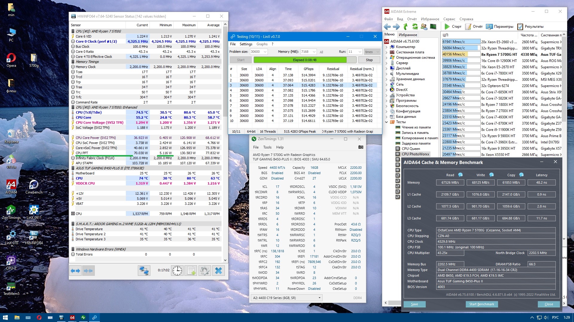

AliV писал(а):
3) ASUS TUF GAMING B450-PLUS II (на озоне от озона есть за 10к)
можно эту, хорошо заточена под разгон памяти, что актуально для встроек:
4325_4400_2200_515 flops_48i2 ns_OCmo310med_o181ex_o525_d580_aidaPW_ZT_171616 monitor CPU PPT.jpg
4325_4400_2200_515 flops_48i2 ns_OCmo310med_o181ex_o525_d580_aidaPW_ZT_171616 monitor CPU PPT.jpg [ 794.95 КБ | Просмотров: 1740 ]
https://ibb.co/Sf1jB85

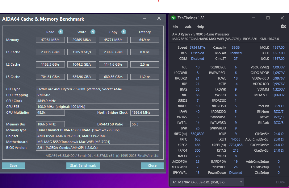

Добрый день, возникла проблема после замены материнской платы, была плата асус Б350м-а оперативка гналась в аиде скорость чтения росли, поменял материнку на Msi b550 tomahawk, дохожу выще 3600 и скорост чтения останавливаеться до 48к, чтобы я неделал, гнал и до 3800 все равно скорость чтения такая же((((4 планки по 8 гигов Самсунг С диа)Помогите решить проблему, мб галочку где убрать? или функцию выключить. менял что GDM что T2 что T1 одинаково(
Ryzen 7 5700x 4.850mHz, Асус Б350М-А Bios 6223, M378A1K43CB2-CRC 3733Mhz 18-8-21-21-35
