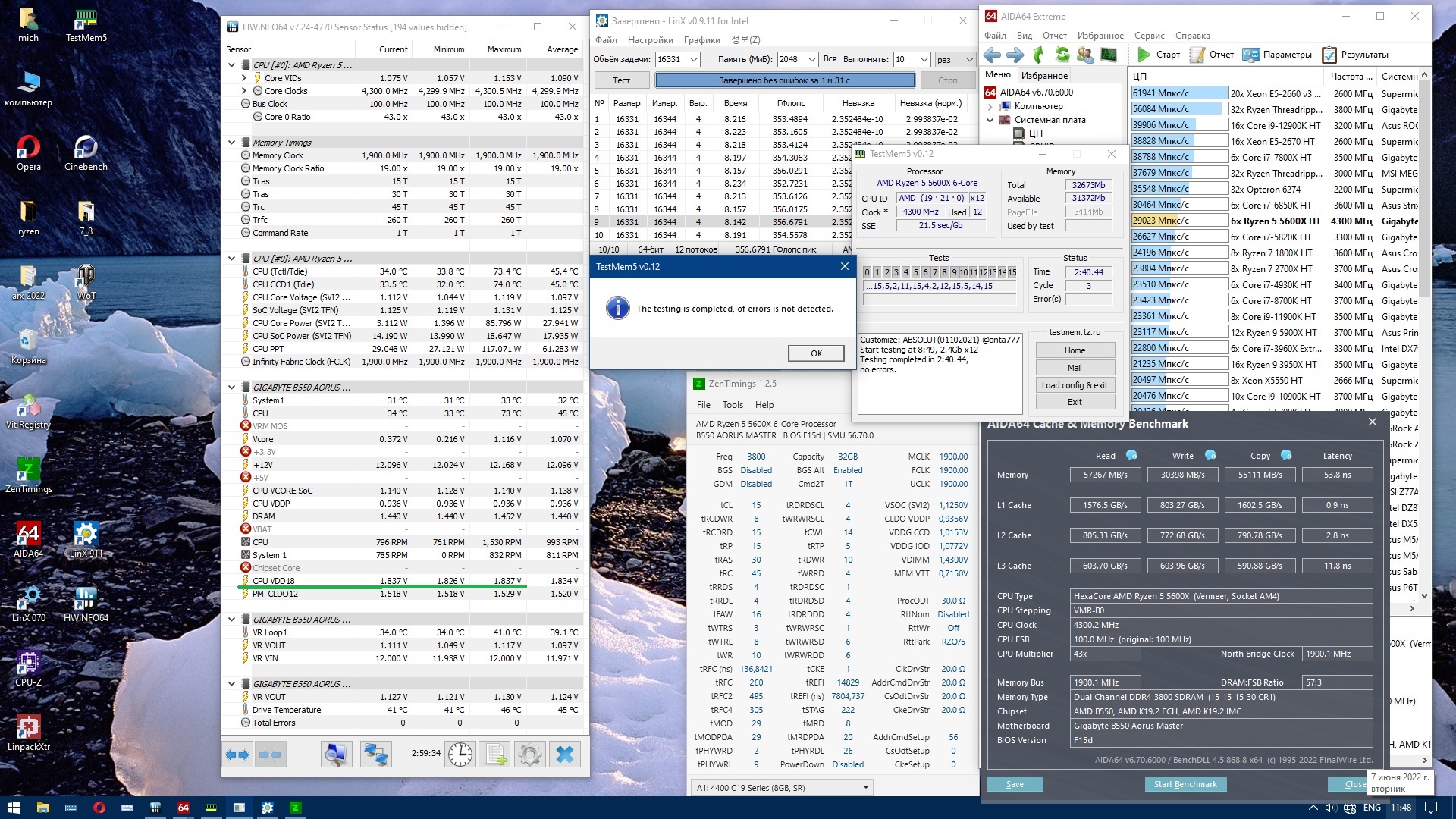

Int3R писал(а):
Так же не особо верится в теорию о МП с двумя слотами под ОЗУ. Ибо если бы это было фактом
это есть фактом (на практике):
tm5_4850_4400_2200_48i9 ns_346 norm_248 norm_d000_p020_o880_550_d580_p010_aida PW_ZT_cpuZ.jpg
tm5_4850_4400_2200_48i9 ns_346 norm_248 norm_d000_p020_o880_550_d580_p010_aida PW_ZT_cpuZ.jpg [ 811.38 КБ | Просмотров: 2033 ]
только гнать память на zen3 выше 3800 IF1900 нет смысла из-за ошибок WHEA (в подавляющем большинстве случаев), но всяко бывает: https://ibb.co/F47hQFpY
https://ibb.co/Sf1jB85

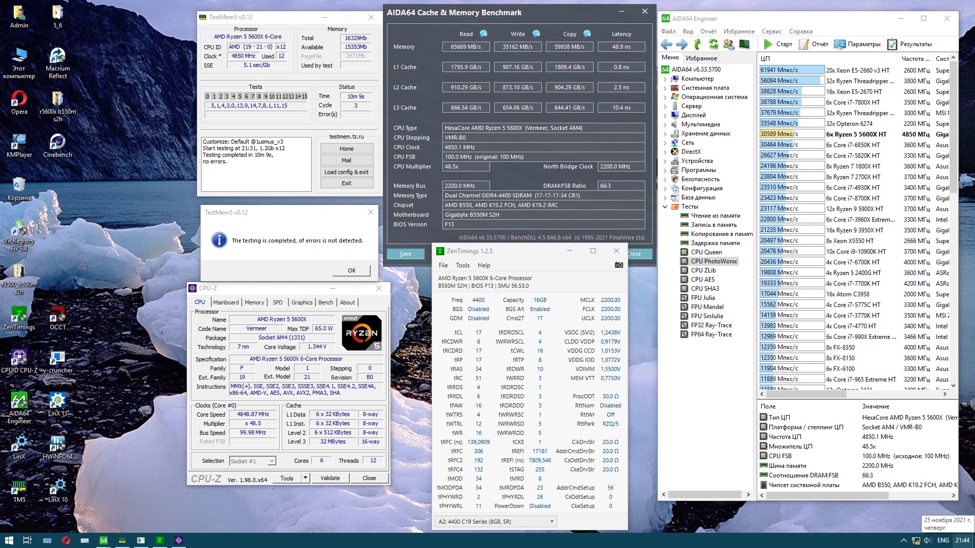

Int3R писал(а):
Ну, допустим 4400. А на 4х слотовой сколько будет ? На ступеньку ниже ? (сколько там, даже не знаю... ~4350 ?)
те же память и процессор: https://ibb.co/DPj93frd (зато тайминги-первички ниже); только память та же: https://ibb.co/0p4DSm92
