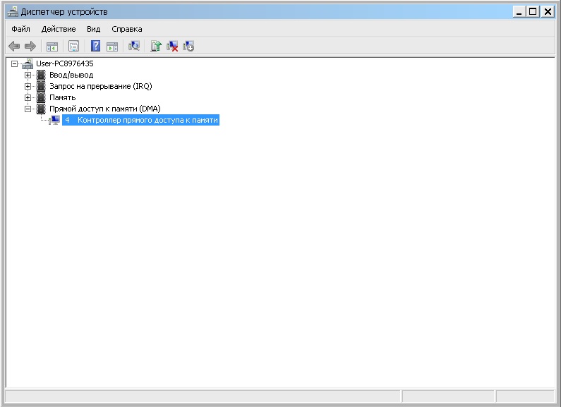

Makc142_RUS Ну и если включение ремапа не поможет, глядите в devmgmt.msc - Вкладка "Вид" - "Ресурсы по подключению" - "Память", возможно - что-то сидит и нагло режет/жрет диапазон DMA, занимаемый ОЗУ.
Вообщем не стал ждать до завтра, вот скрин
Комментарий к файлу: Вот
оперативка2.jpg [ 46.28 КБ | Просмотров: 3355 ]
Регистрация: 27.01.2003
Откуда: Кунгур
Фото: 47
Makc142_RUS Вкладка "Память" нужна, а не DMA.

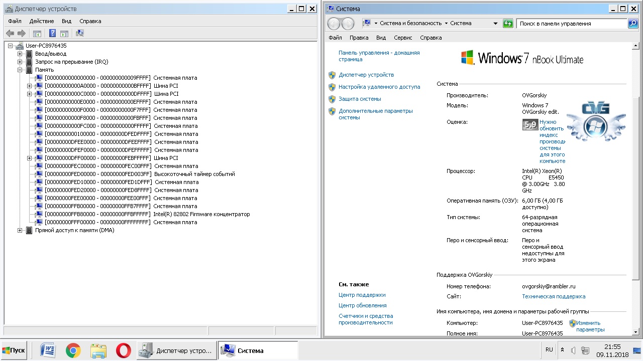

оперативка3.jpg [ 250.62 КБ | Просмотров: 3307 ]
Откуда: Кунгур
Фото: 47
Makc142_RUS Так у вас тут и адресуется только 4Гб, причем ОЗУ вообще почему-то 3Гб. Видео еще отжирает?
Верхняя строчка - "640кБ, которых должно хватить всем". (с) Б. Гейтс 3-ий. Попробуйте ОС переставить или с портативной версии загрузиться.
Регистрация: 02.02.2017
Забирает именно 2 гига.ставлю двушку видит ровно два гига, ставлю 4 видит 4 но доступно 2 ,ставлю 6 доступно 4, сколько бы я не ставил -2 гига куда-то уходит.видео жрать не должно так как стоит видеокарта и встроенного видео нету, Ну видюшка посредственно 256 метров так затычка. Может видюху попробывать поставить ,есть 1050ti
