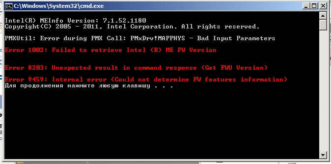

Регистрация: 12.11.2014
Ребят а че за утилита fpt которая бэкап делает из ftk и этот ftk для каких платформ,биосов? И неплохоб инфы по FD44Editor он ток для asus наскок я понимаю , если для asus, то просто интересно asus чьи биосы спользует в своих опусах? . Пробовал запускал из ftk 12 , для 7-ой серии meinfo.bat по админом , на свой мамке MSI-Z77-g45 поимел следующие

obli, fpt надо выбирать по номеру МЕ, а не чипсета.
LifeX, fitc (Flash Image Tool) - приложение для тонкой настройки МЕ.
(например, под конкретную материнку перед вставкой МЕ в биос).
