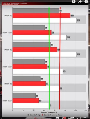

Продолжаю разбор Mini-ITX.
Вот нашел по Gigabyte AB350N Gaming:
screen.jpg [ 141.06 КБ | Просмотров: 1634 ]
Объясните пожалуйста, что означает Downdraft. Насколько я понял это кулер со сбросом воздуха вниз, или я не прав?
= top-flow cooler
Куцый радиатор с башней греется сильней, чем старый у меня на профильной гиге.
А с top-flow ожидаемо неплохо для разгона шестиядерника.

devl547 писал(а):
= top-flow cooler
Судя по картинке, то можно взять 1700 и погнать его до частот стока 1800х и съэкономить на кулере.
Если брать 1600, то все равно кулер брать за 50$, чтобы погнать хотя бы до стока 1600х. А так добавил еще 50$ и вот уже 1700 с wraith max. Что скажете?
