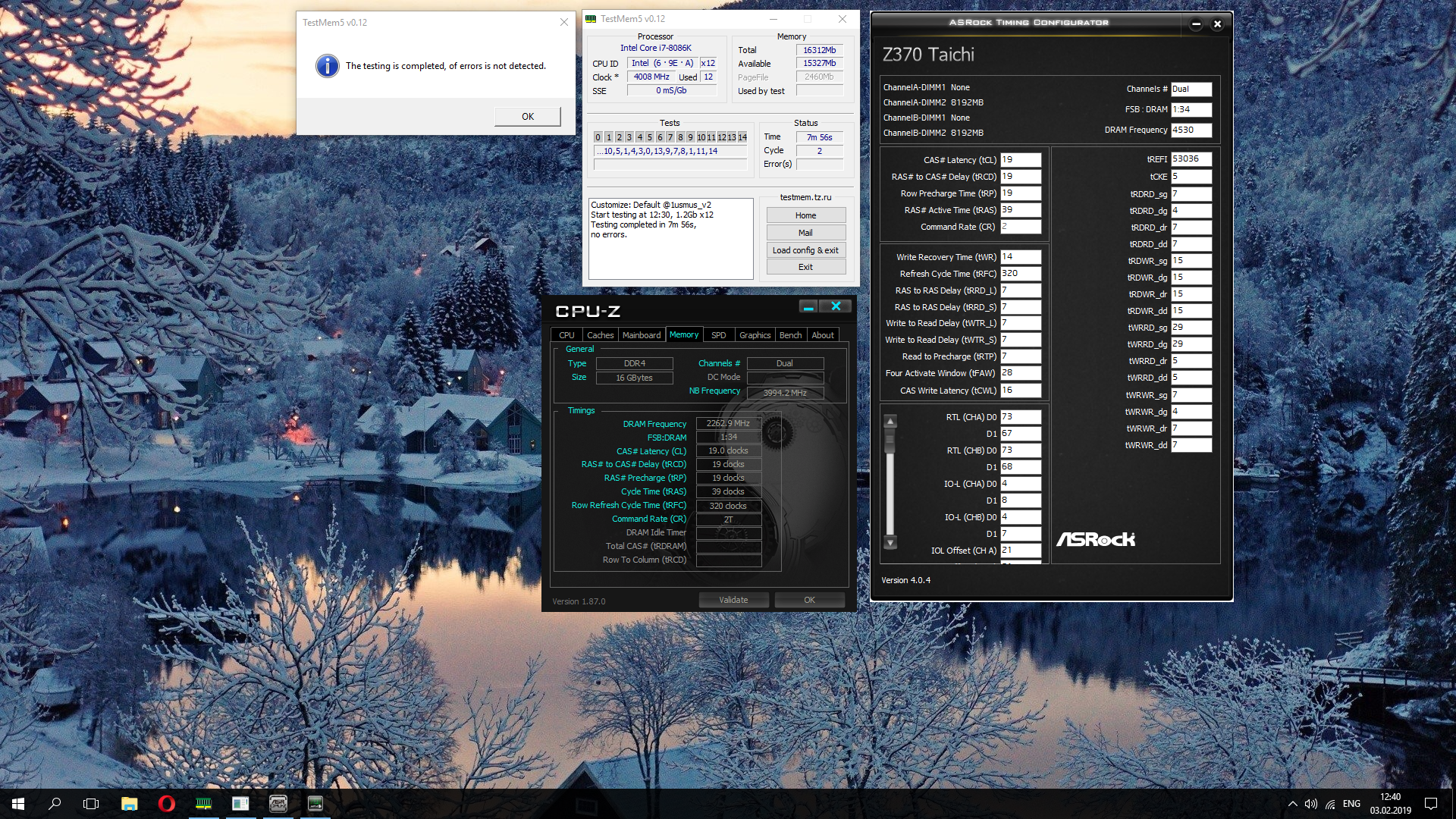

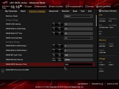

kayrosbs писал(а):
а тайминги какие и sa? скрины можно?и проходит ли occt.
Если это ко мне, то вот
11.jpg [ 150.9 КБ | Просмотров: 1219 ]
22.jpg [ 166.25 КБ | Просмотров: 1219 ]
Что именно в occt должно проходить?

gorvasrad из под винды пожалусто можно эти тайминги ?и у тебя 16 гигов а не 32. mode 2 очень мало кто может запустить у всех 55 ошибка почти что.Он очень сильно бустит память и не каждая выдержит.

Все сам решил проблему с occt требуется всего лишь повысыть sa до 1.28 под тестом occt(1.265 в биосе) и ошибки прекратились...попробую тогда 1.27(в биосе 1.25 и ошибка снова вылезла как то так) ...является ли эта напруга нормой?или стоить снизить?
А насчет апекса, думаю после конкретного насилия и линксов, апекс тоже может склеить ласты...после 5300 на проц и 4800 на память)я бы не стал брать с двумя слотами под память...А рам диск вообще на ней юзабельный?больше походит на мать под рабочие станции(наличие ram диска)...или для любитилей оверколокинга...отсюда и не 4 слота а 2 так как 2 намного проще гнать.

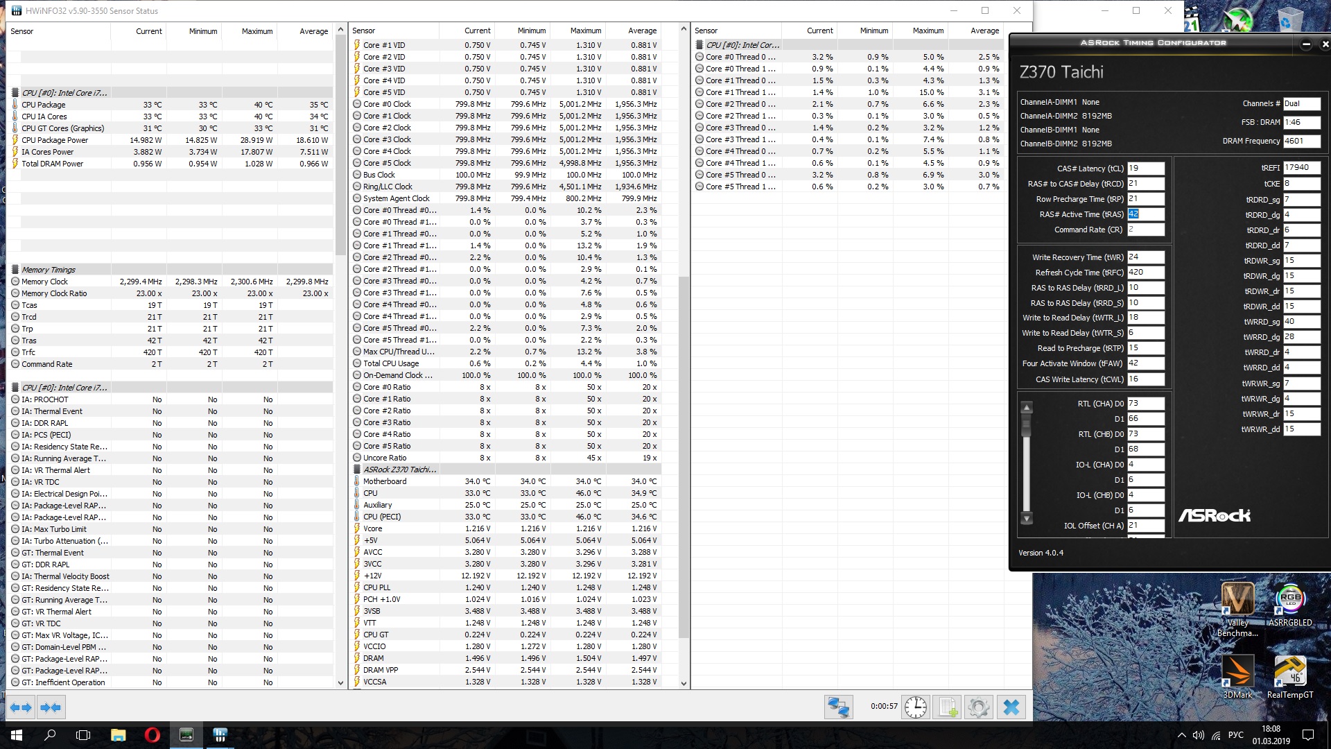

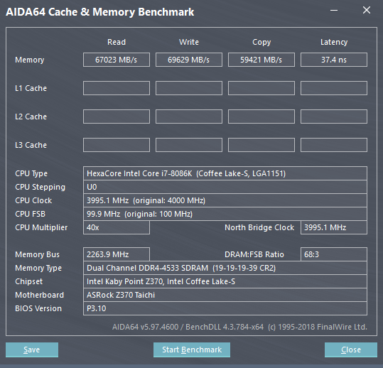

Моя тайчи на 4500Mhz стабильных остановилась, ну и 4533Mhz в процессе "ковыряшек таймингов" :-)
4533Mhz-1.png [ 3.76 МБ | Просмотров: 1115 ]
cachemem.png [ 85.54 КБ | Просмотров: 1115 ]
