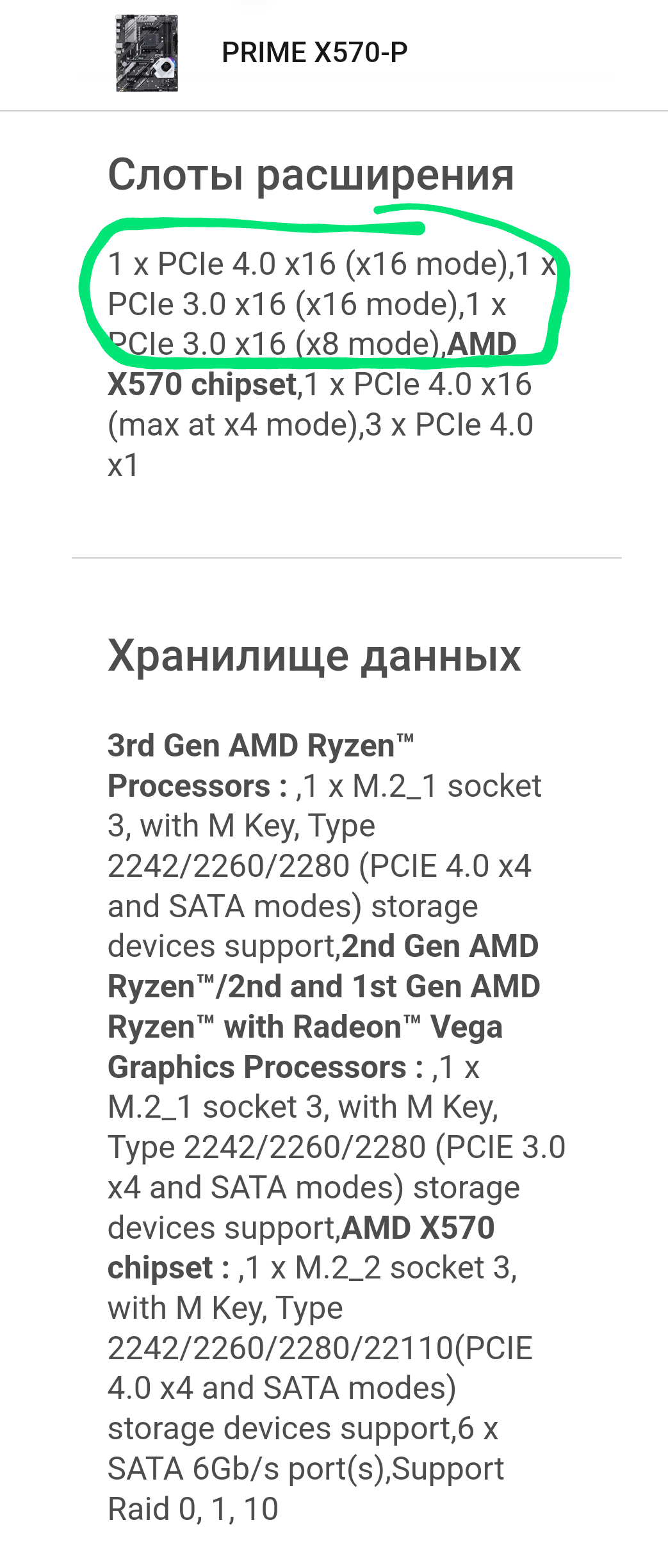

Andy-S Да вот смотрю на Asus PRIME X570-P за 7500р,не могу понять только спецификацию ее,отключается ли у нее что то при использовании обоих м2,и какие слоты отключаются/обрезаются
Как то расписано запутанно,как будто 3 слота pci-e x16
Или это вариации как может работать процессорный pci-e x16,но тогда от чего эта вариация меняется?! Уже бошка кругом едет от этих линий :roll:
Это ж 570, тут чипсетный м.2 ничего не отрубает, няп.
В таблице https://docs.google.com/spreadsheets/d/ ... 2112472504 нормально видно. А налепили они там скорее всего из-за
Не заявлено.
Там расписаны 3 режима работы PEG слота: с 5000 и 3000 Ryzen, c 2000, и c 2000 APU.
Сайт ASUSа уже давно кривой весь - редко можно найти нормальную расписанную спецификацию (по крайней мере те которые я смотрел). Качай даташит на мать - там пока нормально расписывают.

Litoy.88
Просто смотри сразу в мануале:
#77 #77
