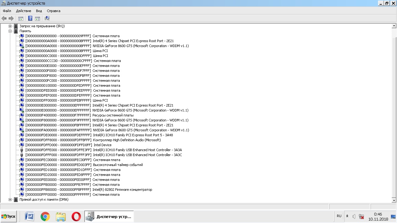

Makc142_RUS Киньте еще Ресурсы по типу, тоже Память, погляжу.
Регистрация: 02.02.2017
Новый точечный рисунок.jpg [ 186.57 КБ | Просмотров: 3457 ]
Вообщем ,опять Биос и первый и второй не стартует,в сервис понесу и там за одно спрошу
