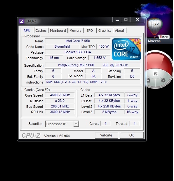

Atheros У мну разгон 4600 воздух
Регистрация: 20.12.2010
Фото: 199
MASTER.
как долго в таком режиме? мне так кажется вольтаж высоковат)))))
