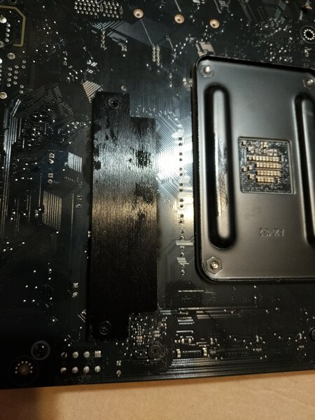

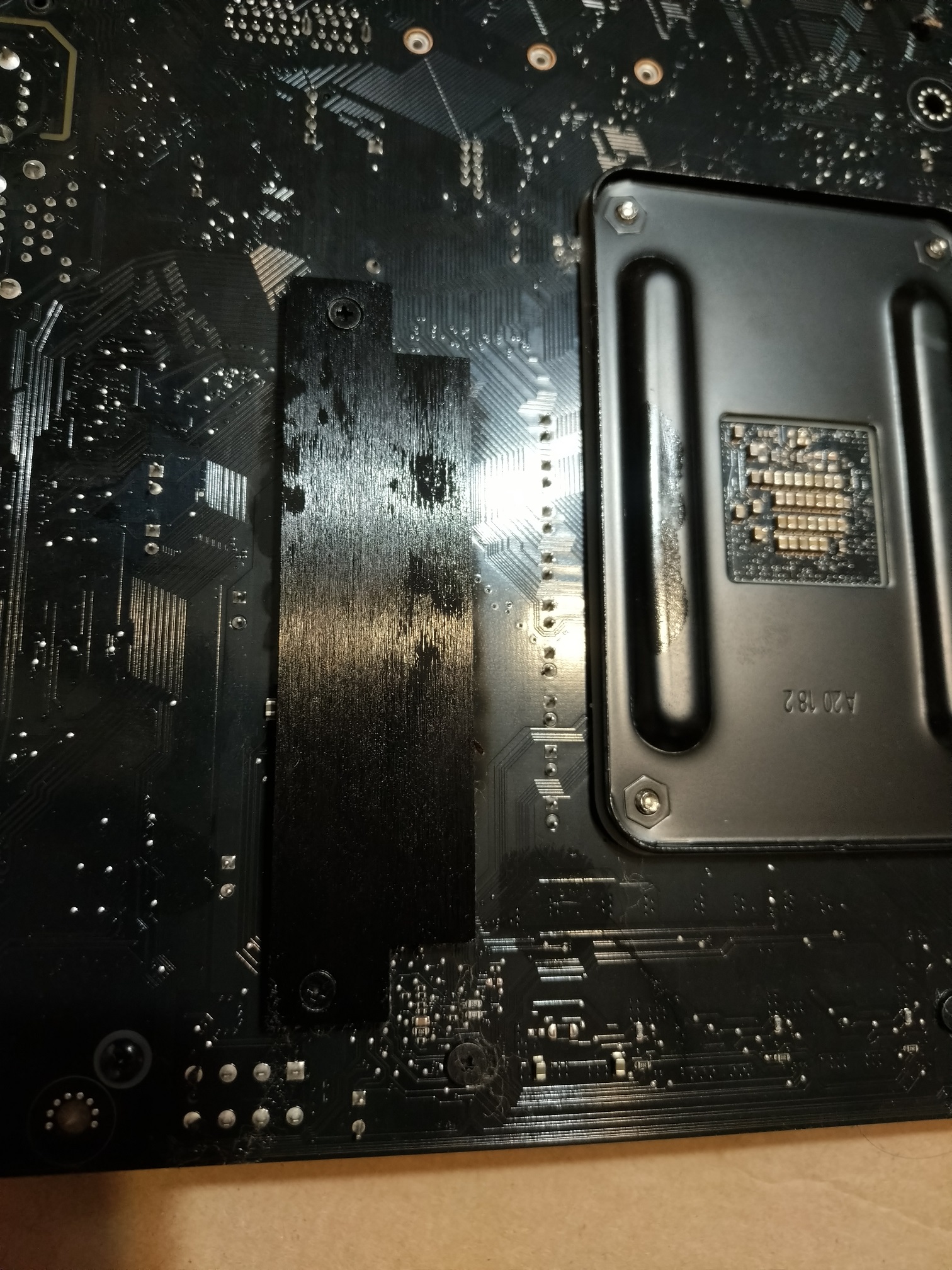

на мси x570 gpc,асус ch6, tuf b450m-pro gaming пока нет,кстати все у кого такая tuf есть,проверьте ее тк у меня на ней термопрокладки испортились где-то за 2-3г использования,недавно обнаружил когда решил основной комп-стенд почистить от пыли и проц нужен был под разгон,3800X работал в режиме 3500 0.97v 8/8,при осмотре все вокруг врм (контроллер тоже, удивительно что не замкнуло) и на обр стороне было испачкано какой-то липкой гадостью,водой не убирается,ацетон берет неохотно,видимо вайт спирит это возьмет
vrm

А это фото Ваше ? С какой стороны МП оно сделано? Как будто бы с задней (видно бекплату сокета) но на задней части ведь нет таких радиаторов с термопрокладками. А еще почему болтик крепления справа вверху криво вкручен? И справа снизу в отвертсии под болтик мнго грязи. Очень странное фото.
PS а из термопрокладок да, вытекает силикон, имеет место быть при длительном использовании и/или сильных постоянных
перегревах

варлордиk писал(а):
Remarc
А это фото Ваше ? С какой стороны МП оно сделано? Как будто бы с задней (видно бекплата сокета) но на задней части ведь нет таких радиаторов с термопрокладками. А еще почему болтик крепления справа вверху криво вкручен? Очень странное фото.
перегревах
а чье же еще? так и есть тк вначале там обнаружено было,если радиаторов нет то как они появились тогда? болтик крепления вкручен нормально,криво ты его просто не вкрутишь,много грязи ты еще значит не видел тут лишь немного пыли прилипло,ну это скорее вопросы странные а не фото :-)

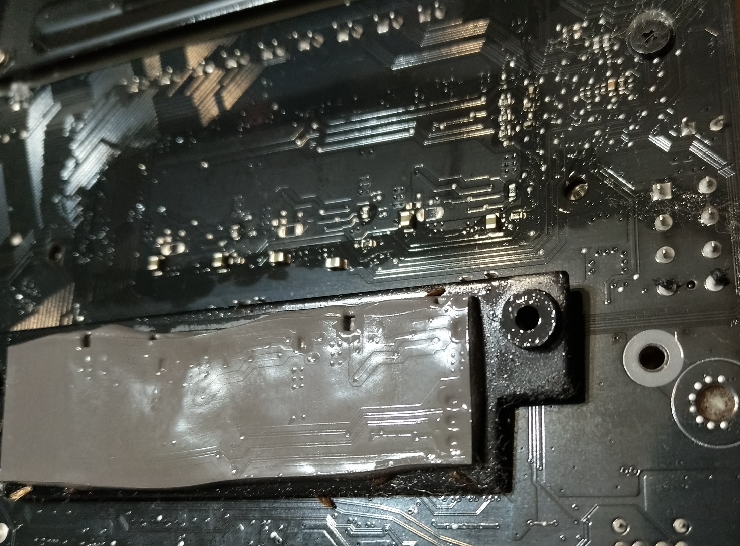

можешь даже обзор полистать,увидишь тоже самое https://ru.gecid.com/mboard/asus_tuf_b450m-pro_gaming/
радиатор врм обр сторона
b450m tuf2.jpg [ 870.84 КБ | Просмотров: 3831 ]
если бы врм кипел еще можно было это понять,а так он очевидно не перегревался,просто фиговые термопрокладки от времени портятся
Видел видел, чистил офисные компы после 9 лет использования.
Силикон потек ничего страшного, новые термопрокладки ставишь и все ок будет.
ну вот видишь,а говоришь тут много)оттирать только теперь надо,новые ставить не буду заменю на пасту мх4

Регистрация: 29.10.2009
Откуда: Ярославль
Remarc МХ-6 лучше в твоем случае, она "сыграет роль" термопрокладок гораздо лучше 4, ведь ВОБЩЕ НИФИГА не обладает текучестью, по сравнению с ней 4-ка - как масло просто течет. 6-ка будет годами "лежать" в нужной щели))
понимаю о чем ты у меня еще x35-x45 есть которые как глина,но я лучше прямой контакт сделаю чтобы такого больше не было

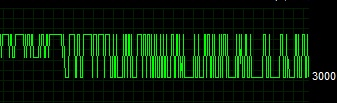

Помогите еще разобраться с моим процем) Имею систему ASUS TUF GAMING B550M-PLUS WI-FI II и Ryzen 5 5500.
Задаюсь вопросом - "пилообразное"(см. график) поведение процессора это норма? Ну то есть снял график просто на рабочем столе с чистым системным треем (кроме афтербёрнер ничего не было запущено). Это нормально что проц постоянно прыгает между своими максимальной и энергосберегающей частотой? Хотя нагрузко фоновая самой винды и более ничего.
Это его нормальное поведение? как можно убрать эти скачки? Как понимаю, эти скачки нагревают проц на пустом месте, верно? Или это норма у Zen3 поколения?

Регистрация: 30.04.2013
