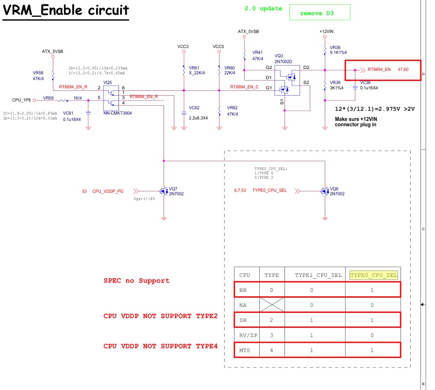

Сириус писал(а):
Явно компу не нравятся процы со встройками.
В этом нет ничего загадочного. Проблема с сигналами CORETYPE0 и CORETYPE1. Нести в грамотную мастерскую.

Регистрация: 01.05.2004
Сириус писал(а):
Они что как до доводят системе про тип процессора?
Конечно. А если с ними что-то идёт не так, то главная шимка процессора не понимает какое напряжение подавать на проц и не подаёт вообще никакого. Это экстремально упрощённо говоря.
пример схемы
zzz.jpg [ 114.74 КБ | Просмотров: 1606 ]
Сириус писал(а):
Мастерская конечно да, просто надеюсь, что не придётся терять кучу времени.
Других вариантов тут нет.
Регистрация: 18.02.2024
Ну все симптомы сходятся. Проц при подключении не греется вообще, явно не подаётся напряжение. Спасибо! Обращусь в мастерскую, слава богу девайс на гарантии
