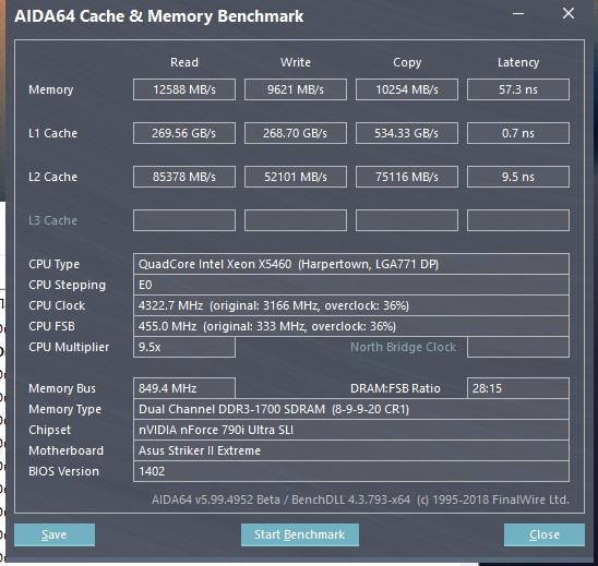

vladimir_zvl писал(а):
вот так только максимум
забей на частоту озу, дави тайминги лучше, уменьшай latency, это даёт очень ощутимый прирост системы, пробуй выйти из 70нс хотяб, заметишь прирост в отклике системы. На 775 можно выйти и из 60нс.
Screenshot_2.jpg [ 74.91 КБ | Просмотров: 4245 ]
