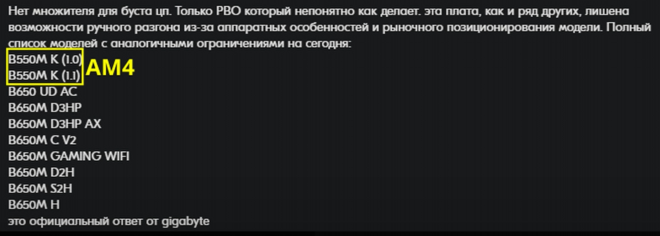

Всем привет,месяца два как купил материнскую плату b650m s2h rev1 под процессор 7500f и решил настроить процессор ,но не тут то было....Не знал что она не дает никакими способами разогнать процессор,подскажите,пожалуйста,может быть тут есть владелец данной платы у которого получилось разогнать на ней процессор? может быть есть удачные биосы,которые не душат сильно проц по питанию? или дают хотябы выставить vcore с множителем
888.jpg [ 216.48 КБ | Просмотров: 1245 ]
Тут в теме не раз говорилось, что ниже ds3h гигабиты на b650 брать не нужно.
Регистрация: 10.02.2025
Я уже это понял . какой выход из сложившейся ситуации имеется?
Регистрация: 15.09.2009
Менять плату, если нужен разгон.
