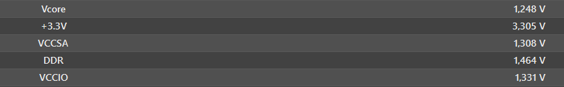

Регистрация: 27.01.2021
поставил,пока вроде все тоже, RGB Fusion нет только, VCA IO так же завышает до 1.3-1.34.
и память в синтетике чууть ххуже стала работать,прогоню тестами сейчас,заггрузка биос +- так же,может на секунду быстрее
Это софт показатели?, я делал аппаратные замеры с точек МП. F11 вся линейка я бы сказал, не наваливает нигде.
Gigabyte Z390 Aorus Master #17449701
Биос тут точно не причём, конкретно ваш экземпляр возможно, если на точках измерения такая картина.
да,по памяти все нормализовалось,латенси только выше на 1-2 нс

aramikkkk писал(а):
да
я о другом, смотрите выше ссылку-сама прошивка, без аномалий по напруге- по дефолту,и в ручном режиме. У вас завышать может только профиль xmp.
Притом значения с разным цпу будут разные, зависит от качества кп.
На ранних биосах у мастера были опасные уровни 1.42-1.45 в xmp- напруга 1.45 vccio/sa достаточно быстро убивала камни, как минимум на воздухе, но это уже скорректировали давно.
1.3/1.33 многовато, но не критично. На постоянку я бы себе не оставил такое, но если у вас конский разгон озу или деревянный КП цпу. Такие значения "условно" допустимы. В реальности лучше держать диапазон vccio/sa 1.0-1.25в
Для 4000 частот, диапазона 1.20 - 1.25 vccio/sa, и 1.4в на память, будет имхо куда стабильнее и безопаснее...завышение на логику, так же влияет на ошибки в тестах и невязки.

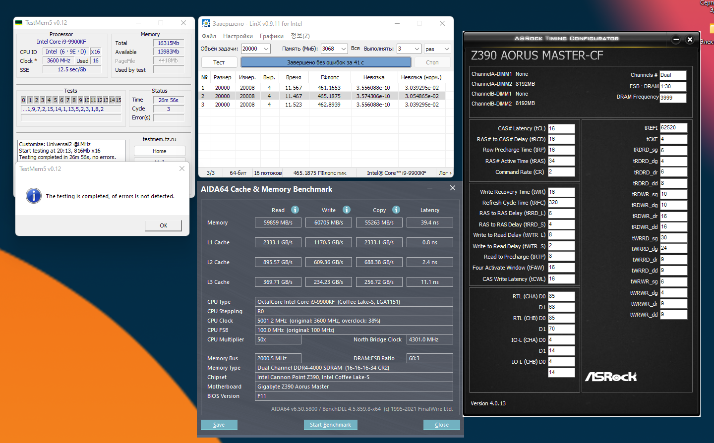

kiberman писал(а):
Не факт что от недостатка vccio/sa и dram, а что за игра?
p.s Если у вас тренировка памяти в биосе кривая, может вылетать. Помогает улучшить стабильность с кривым менеджментом гпу памяти, ошибками в вк драйверах, И С РАБОТОЙ ОЗУ - включение above4g и выключение hags в ОС.

PlayerUnknown’s Battlegrounds (сокр. PUBG, также известна как PUBG: Battlegrounds)
above4g включен,сейчас поищу этот hags
Тайминги посмотрел, я бы честно третичные все перенастроил по таблице anta777, часть ИМХО задраны сильно, и пересчитал бы WRRDdg на 25, с учётом tWTRS=3, 2 на мой взгляд крутовато.
Во вторичках trfc 320 не сильно приспущено? для 4000 и cl16??, может чутка добавить?
В остальном вижу, что биос для разгона памяти годиться.

kiberman писал(а):
Тайминги посмотрел, я бы честно третичные все перенастроил по таблице anta777, часть ИМХО задраны сильно, другие неверные, и пересчитал бы, с учётом tWTRS=3, 2 на мой взгляд крутовато.
по таблице,и с его непосредственной помощью и делал,только после обновление биоса,все сбилось и заново ставил вручную по памяти,может где то что то и поставил криво.
а как понять что trfc 320 маловато?
вылетов кроме одной игры нигде нет,все тесты,даже экстремальные проходит без ошибок,почему то именно после поднятие vssia o перестает вылетать эта злаполучная игра.
да и это после обновы биоса поставил cl16,до этого было 15 и нормально
У него они прилично ужатые, я просто думаю может и стоит где то чу-чуть прибавить, для стабильности. Тем более это Гигабайт :D
Trfc понять по его таблице, там есть формулы- он предлагает тестить по минимальному значению, с которого идёт загрузка + вверх по выше на пару пунктов.
я смотрю на это иначе, если близко к порогу нестабильности, это заметно косвенно на поведении системы, долгий пост, задумчивость Пк при его прохождении, тиринг на экране или проблемы с рефрешом экрана, в играх то же самое либо экран тирит сильнее чем обычно- как играете без vsync, либо ощущение микролага.
В биосе гляжу что сама плата ставит, у меня на 3200- 560 дефолт, 256 граница стабильности в моём случае, 280 уже можно работать- но я вижу негативные эффекты которые описал выше, 320, оптимально. На 3600 -16-16 плата ставит 630, для 4000 думаю диапазон будет 360-416 - разумный.
прислушаюсь к Вашему совету и выставлю 360,благодарю, а TRefi оставить?
