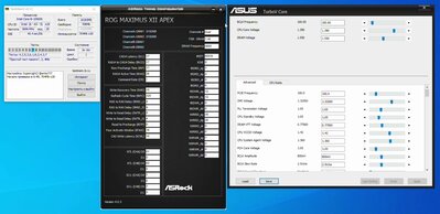

Обладатели ASUS Z490: обязательно включайте Legacy mode в настройках ОЗУ.
Оно наконец-то поехало
1.jpg [ 257.59 КБ | Просмотров: 2421 ]

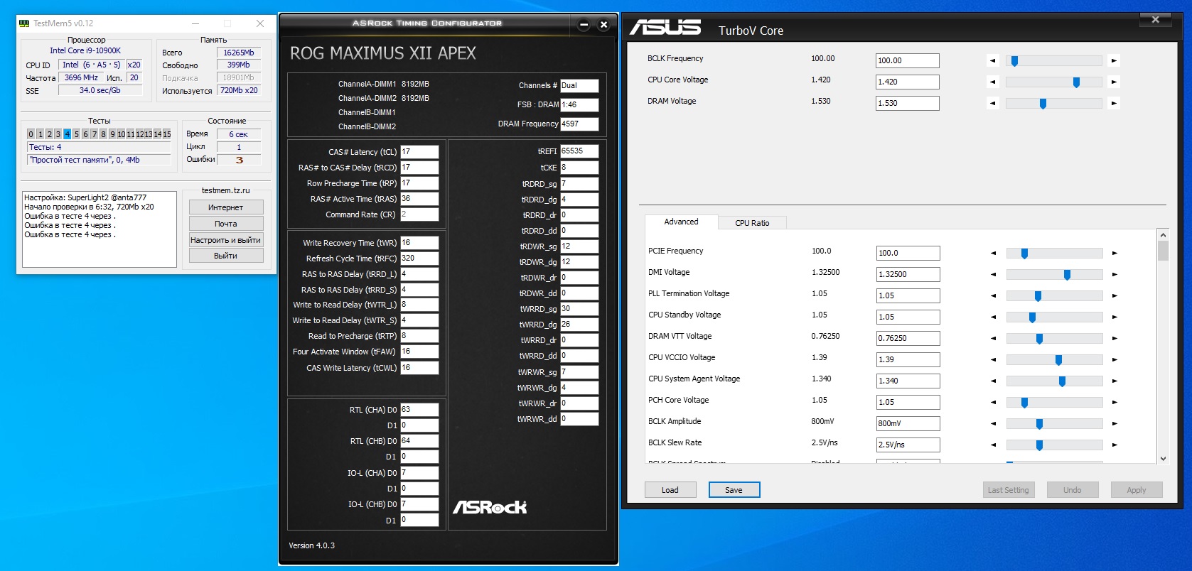

xyligano писал(а):
какой смысл? можно больше деталей
Я если бы знал смысл - давно бы стабилизировал 4600 на Apex XII. Вот так получается с выключенным LM
43.jpg [ 307.09 КБ | Просмотров: 2373 ]
Сразу отвал кп и ошибки сыпятся сразу десятками
