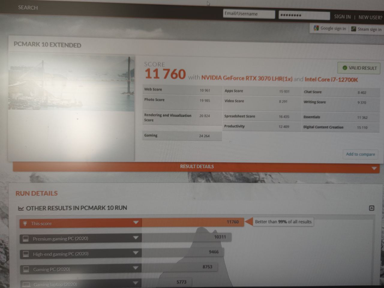

При переходе она сама поставила снова Микрософтовский - но с ним все норм стало. То ли другой драйвер для 11 винды, то ли дело не в нем было?
Ну, меня текущее состояние устраивает
photo_2022-04-13_10-54-26.jpg [ 88.9 КБ | Просмотров: 2231 ]
