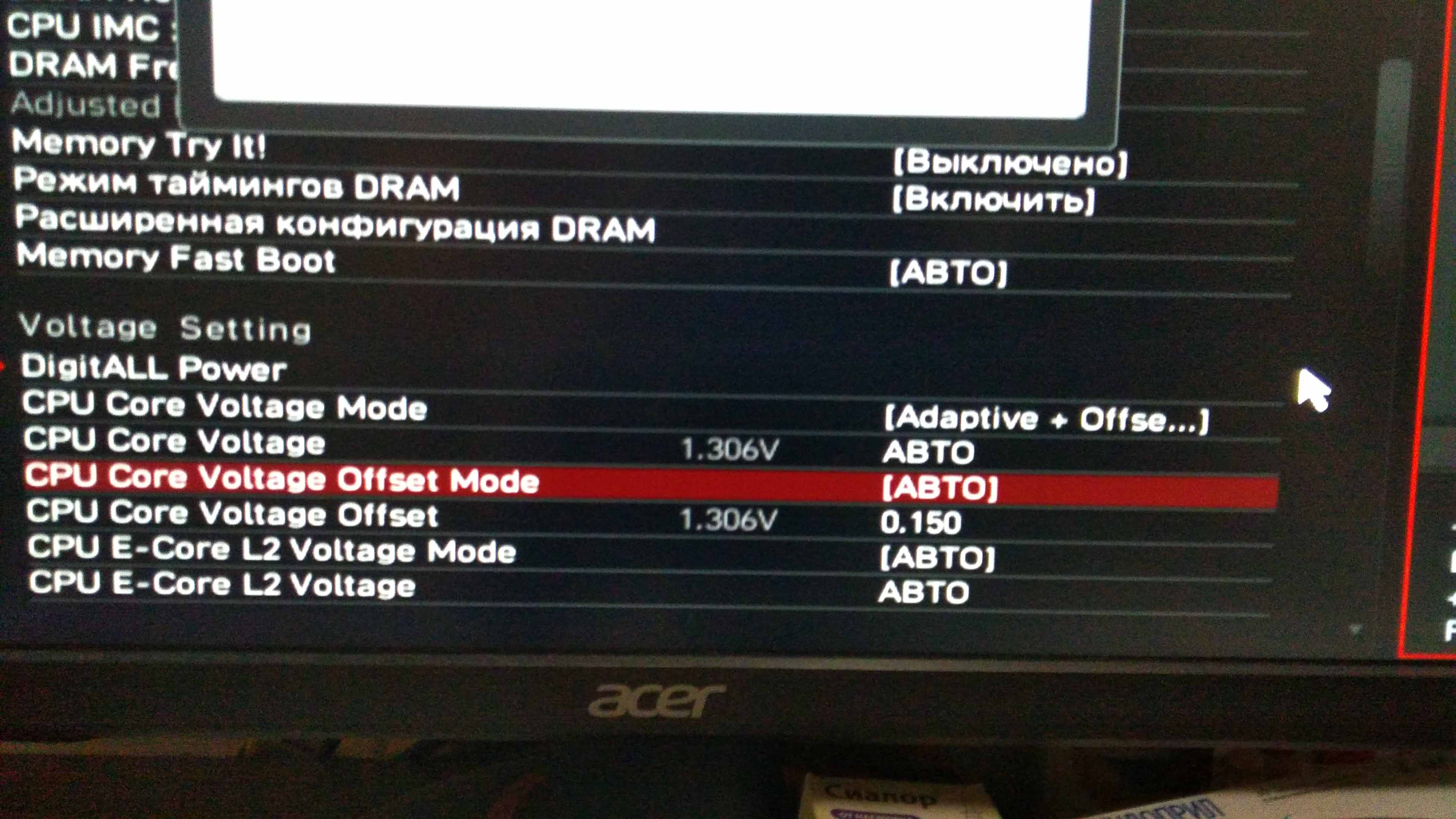

Всем доброго дня ,у меня мама MSI MAG Z690 TOMAHAWK WIFI, Noctua NH-D15 с 12700к в корпусе Cooler master Naf-X видюха MSI 2080 OC Ventus, частота 4.8 в Аиде в стресс тесте на стабильность когда все галочки включаешь и на видюху и на жесткий температура 93 на 4 ядрах на остальных по меньше под 90 ,вообще жаркий тест и обычно галочки на видюху и жесткий не ставят, так вот если не ставить температура 83- 85, это после 20 минут прогона, а так в играх 54-65, когда серфишь по инету и т.д. 35, а так хотелось ещё меньше температуру сбить ,я турбо буст в биосе не отключал и не хочу отключать ,понизил лимиты поставил 180ват и уровень стабилизации LLC поставил на 6, ещё советуют вручную подобрать минимальное напряжение на ядре процессора это настройка в биосе СPU Vcore, но я не пробовал. Может посоветуете господа знатоки оверлокеры ?
Самый простой способ core voltage mode - adaptive+offset далее offset - выбрать, чуть ниже прописать offset 0.150. у Меня такой же процессор и кулер и под нагрузкой температуры в том же cinebenh 23 80-81 градус.

Регистрация: 15.11.2018
Спасибо за ответ, а в настройки CPU Core Voltage Offset Mode оставить "авто" или выбрать + или- ? А ниже я поставил в настройки CPU Core Voltage Offset 0.150

Регистрация: 17.02.2007
Откуда: Одинцово
Offset поставить "-".

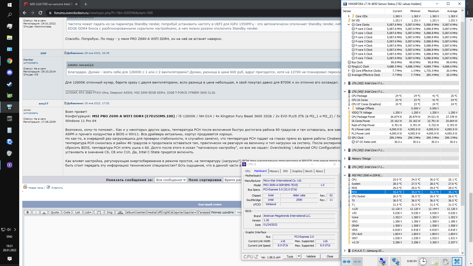

Возможно, кому-то поможет.. Как и у некоторых других здесь, температура PCH после включения быстро достигала района 60 градусов и там оставалась, вне зависимости от нагрузки, настроек ASPM и прочего колдунства в BIOS и Win11. Все драйвера актуальны, корпус продувается хорошо.
Но как-то, в очередной раз загрузившись для проверки стабильности, я случайно заметил, что температура PCH падает на глазах прямо во время работы Cinebench R23. За 30 минут теста температура PCH снизилась в район 46 градусов и продолжала оставаться там, практически не реагируя на величину и тип нагрузки на систему. После экспериментов с памятью пришлось сбросить BIOS, температура PCH опять ушла к 60. Долго после этого я искал "магическую настройку", но все же нашел: Overclocking \ Advanced CPU Configuration \ Package C State Limit нужно установить в значение C6, C8 или С10. Да, Intel C-State придется включить.
Как влияет настройка, регулирующая энергосбережение в режиме простоя, на температуру (нагрузку?) PCH при нахождении процессора в P0/C0 для меня пока загадка. Msi support, может быть стоит передать эту информацию техническим специалистам? Есть ощущение, что в данной части вероятна ошибка встроенного управляющего ПО.
аналогичная ситуевина ток на профильном Z690 EDGE тоже в районе 60-62
пробовал как дет писали "PCIe/PCI ASPM Settings по умолчанию все параметры имеют значение disabled - выставлял в auto кроме первых верхних - на пару градусов упала ток темпа на нвме ссд, на мосту по прежнему в районе 60 - не помогло
Большое спасибо! Помогло как только поставил - и как магия температура 82 в стрест тесте на стабильность в Аиде. Хотел спросить это нормально в играх бывает температура от 50-65гр. в зависимости от игры? И у вас как мама как у меня? Стоит ли обновлять версию биоса, у меня по ходу самая первая стоит за 10.2021, хотя всё прекрасно работает, правда стоит сказать сегодня словил синий экран , произошёл конфликт, запустил интеловскую утилиту на стабильность которая идёт на флешке с мамой и потом на Аиде хотел датчики на температуру посмотреть плюс у меня обновление на винду устанавливались или скачивались ну не суть, вообщем лечилось отключение от сети, принудительная перегрузка не запустила систему на маме светодиод красный горел не посмотрел за что отвечает, вот такая ложка дёктя как то шатко, тут ещё у людей лан порты отваливаются. И ещё лимиты вернуть мне по умолчанию и уровень стабилизации LLC , не поднимется температура?
