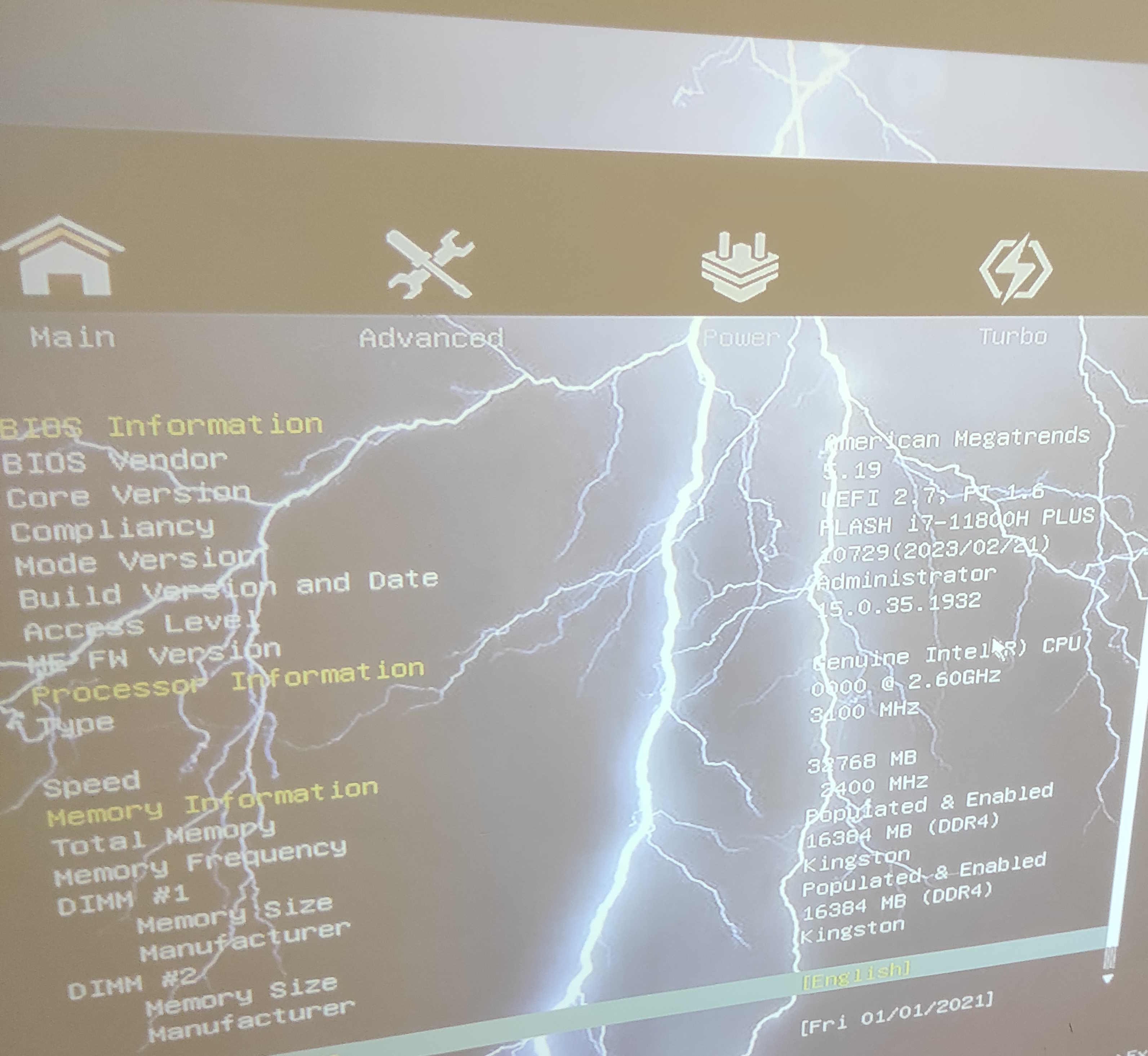

Продавец прислал бета-биос. Прошил. Кирпич. Привет программатор.
Хорошо он есть у меня.
Не рабочий биос:
https://1drv.ms/u/s!ApFYLYt6tVaEshktkKY ... e?e=P0aCgJ
ASRock B650M PG Riptide//Ryzen 7 7700X@5.2Ghz|IF@2167Mhz//32GB@6Ghz CL30//Gigabyte RTX 4070 Ti Gaming@(3030Mhz|23600Mhz)//Samsung 980 PRO 1Tb+HDD
PS5
Регистрация: 05.04.2023
Фото: 6
Не рабочий биос:
Да, уже не первый раз выкладывают и что-то продавца давать его снова не останавливает. У меня программатора нет, хотя видимо лучше заказать. Но шить пока смысла не вижу, каких-то жёстких глюков нет и ладно, сон мне не нужен.

Регистрация: 08.07.2015
Откуда: Египет
Заливал этот биос от продавца через винду - кирпич.
Залил вроде тот же биос через программатор - заработало.
БЕЗ ПРОГРАММАТОРА НЕ ПРОБУЙТЕ ШИТЬ.
https://disk.yandex.ru/d/mi80mcuXdgkutw - шил этот вроде бы. Сам в них запутался.
Теперь снова прошейте оригинальный. :)
В этом цветном "весёлом" BIOSе отсутствует возможность настройки множества полезных параметров.

vve писал(а):
Да не бывают такие процессоры настолько "неудачными". Что-то Вы неправильно делаете.
15 раз уже сбрасывал биос в дефолт... И не мешал методы. Однако.
Ща на новом биосе в сток настройках тоже синька в стресс тестах на частоте 4.1......
Ща балуюсь с этим биосом, ради интереса. Память с ходу завелась на 3700. А вот выставить стабильную частоту даже нельзя через биос. Что не делай - она будет стоковая. Через XTU можно только что-то сделать.
