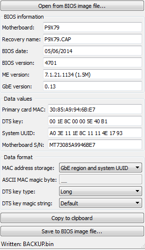

а я могу любой чип купить похожий или именно такой же маркировки надо? у меня сейчас winbond 25q64fva1g , вроде так, все потерлось нормально так
Регистрация: 06.09.2012
PUXIII, что мешает попробовать с "ненужным рабочим чипом от P9X79 PRO".
Регистрация: 21.03.2018
Пробовал, такая же ошибка.
МАС вписал старый, был записан.
DTS и SN с матери списал.
UUID рандом
Комментарий к файлу: может тут что не правильно заполняю?
123123.png [ 14.88 КБ | Просмотров: 3142 ]
Откуда у тебя в биосе взялся МЕ 7, если в родном должен быть МЕ 8.1.51.1471(1.5М).
petruha82 писал(а):
может тут что не правильно заполняю?Откуда у тебя в биосе взялся МЕ 7, если в родном должен быть МЕ 8.1.51.1471(1.5М).
Снял бэкап с рабочей тачки с такой же материнкой
prepared.bin надо делать из оригинального биоса, чужие (левые) бэкапы точно не нужны
Пробовал из последней версии с сайта асуса, такой же результат, теже ошибки. И это на новой флешке, которую сходил купил. Опять доходит до 19% и все
