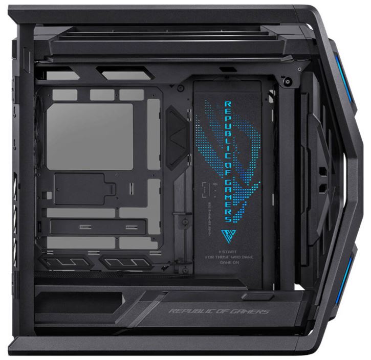

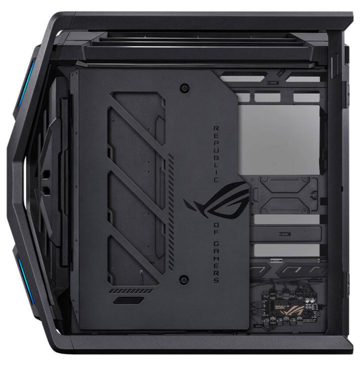

sg999570 писал(а):
Ну так придётся и видеокарту BTF покупать
скажу по секрету и спец корпус для этого нужен - не все корпуса имеют соответствующую глубину
Вот как это выглядит на примере ASUS ROG Hyperion GR701 версия BTF
11.JPG [ 66.54 КБ | Просмотров: 1324 ]
22.JPG [ 57.26 КБ | Просмотров: 1324 ]
Вообщем "Back to The Future" во всей красе😂
Ryzen 9800X3D/ASUS Crosshair X670E Extreme/Lexar DDR5 2x16Gb@6200 CL26/ASUS ROG RTX5080/ASUS Ryujin III Extreme/ASUS LOKI 1200W/Lian Li Lancool III/ASUS OLED 39
Регистрация: 05.02.2012
Откуда: Ростов-на-Дону
Sracer85 Красавец, всё обойдётся в немалую копеечку...

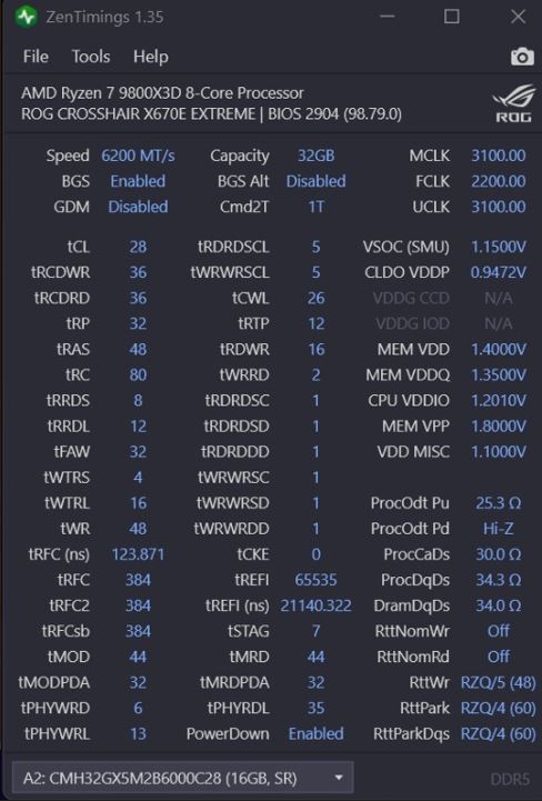

Все доброй ночи. Взял 9800 x3d+ MSI MAG X870E Tomahawk WiFi + G.Skill Trident Z5 Neo RGB White DDR5-6000 32GB (2x16GB) (F5-6000J2836G16GX2-TZ5NRW). Выставляя XMP память показывает тайминги 30-38-38 вместо 28-36-36. Как в автоматическом режиме сделать 28? Включить EXPO? Или его не стоит включать из за вероятности прогара проца?
Регистрация: 19.11.2018
antiOVER писал(а):
из старух - x670e.
ну ASUS X670Е EXTREME я бы в старухи не записывал - там тоже есть USB 4.0 и даже сетевуха 10Gb🤗
Добавлено спустя 3 минуты 24 секунды:

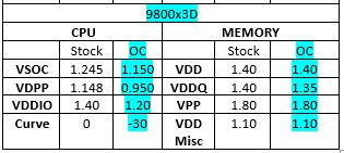

XMP для слабаков
Ручками выставьте все
Прогара не будет SOC ограничен 1.3
Начните с 1.15 SOC
я вот так выставил у себя
2222.JPG [ 18.58 КБ | Просмотров: 1071 ]
3333.JPG [ 56.44 КБ | Просмотров: 1071 ]
P.S. сам гоняюсь за этой😁
G.Skill Trident Z5 Neo RGB Series
32 GB (2x 16 GB) DDR5 6000 MHz CL26
F5-6000J2636G16GX2-TZ5NR
