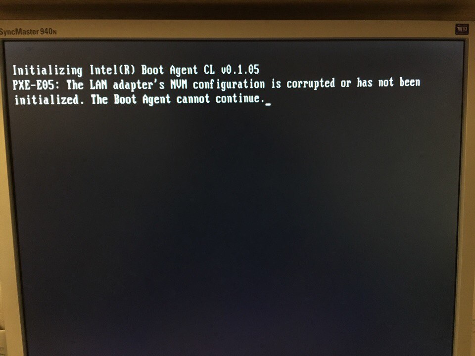

Help, после прошивки программатором перестала работать сетевая карта(
Мать-asus ranger 8

Биос надо было редактировать с помощью FD44Editor, нет мак адреса, не работает сеть.

Причём тут мак адрес и работа сетевой карты, уникальные данные серийный номер, мак и прочее не влияет на работу железа :-)
За работу сетевой карты отвечает только GBE регион, мак там и так есть дефолтный (настройка порта для контроллера не учитываем)
Чел просто неправильно подготовил биос, или вовсе ничего не подготавливал. скачал с оф сайта и залил программатором и даже кепку не обрезал, что более чем подходит по симптомам.
У него вот оно как раз и сообщает что NVM повреждён, а NVM прошивка на материнских платах это GBE регион.

Adil71
Та через FD44Editor открой скаченный биос, вбей там от понта данные и сохрани результат, утилита сама тебе обрежет всё.
Потом прошьёшь через программатор и всё.

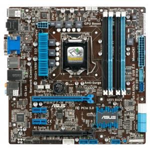

В шапке ведь всё разжевано...

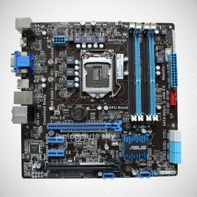

Разлочить PCI 3.0, Overclocking и т.д. Я написал, что отличия есть. В полноценной P8H77M-PRO добавлен контроллер Asmedia для SATA. И добавлены перемычки разгона. Точнее переключатели. Другой разницы не увидел. Чипы те же. Кондеров на мое больше.
Сверху оригинал, снизу моя. Еще радиаторы на питании ЦП, но это мелочи.
P.S. Забыл. Еще в оригинале DP присутствует.
