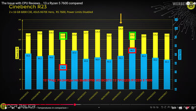

Винда та же? В простое сколько потребление? Ну и
3-й справа и 5-й справа - 16Вт разницы на 7600 райзенах и это порезанный 6/12 без кучи кеша

Нет и материнка тут вряд-ли виновата. Есть vid, условно - сколько проц запросит, столько ему и отсыплют.
