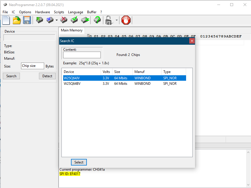

Регистрация: 24.04.2008
eugene159 писал(а):
19w85 писал(а):
Хотелось бы что-то менее рискованное, чтобы не было шансов на получение "кирпича"
Прошивка биоса всегда "что-то рискованное". Вам надо научиться пользоваться программатором с прищепкой, а то будет как у товарища выше с его X99Z V102A.
Проблема не в "научиться пользоваться", программатор я ещё 2 года назад заранее с алика заказал и получил. Проблема в отсутствии второго компа (вернее во втором половины деталей уже нет, переехали в этот основной комп), который понадобится для реанимации первого с использование программатора, поэтому и хотелось бы как-то без рисков... если уж шить, то хотелось бы чтобы ТОЧНО не окирпичить.
eugene159 писал(а):
Процы у Вас, надеюсь, v3.
Да, 2666 V3
eugene159 писал(а):
Если Вы уже прошили биос без микрокода 306F2, то анлок можно и efi драйвером включить, а прошить позже, когда будет программатор. Но такой анлок будет слетать после выхода из S3-сна. Вроде хуан T8D поддерживает сон, так ведь?
Ничего пока не шил. А вообще БЕЗ прошивки, я так понимаю даже этим efi драйвером не включить анлок?
И да, на T8D сон отлично работает и я им постоянно пользуюсь. Хотя "отлично" с одной оговоркой, т.к. обнаружил, что при КАЖДОМ пробуждении в журнале винды вот такое (фиг знает почему, ничего толком найти не удалось):

Регистрация: 25.11.2020
Нет, вообще без прошивки не получится. Апдейт микрокода из биоса надо вырезать по-любому, иначе макс множитель не выставляется никакой пляской с бубном.
Тогда Вам абы какой способ анлока не подойдёт, нужно делать именно такой, который не слетает после сна.
Asus X99-Deluxe | Intel® Confidential QK3S@4.2GHz | Micron 128GB ECC
ASRock X99 Taichi | Intel® Confidential QLPM (E5-2699Av4 QS) | Samsung 128GB ECC

Kayuker писал(а):
Не могу найти такой микросхемы в аспрограммер.
Попробуй Neoprogrammer v2.x. Есть на 4пда. Бесплатный.
В нем есть кнопка автодетекта микросхемы. При нажатии выскочит окно, в котором надо выбрать конкретный тип микросхемы.
Скорее всего там будет w25q128jv.
Detect-2207.png [ 36.96 КБ | Просмотров: 8124 ]
