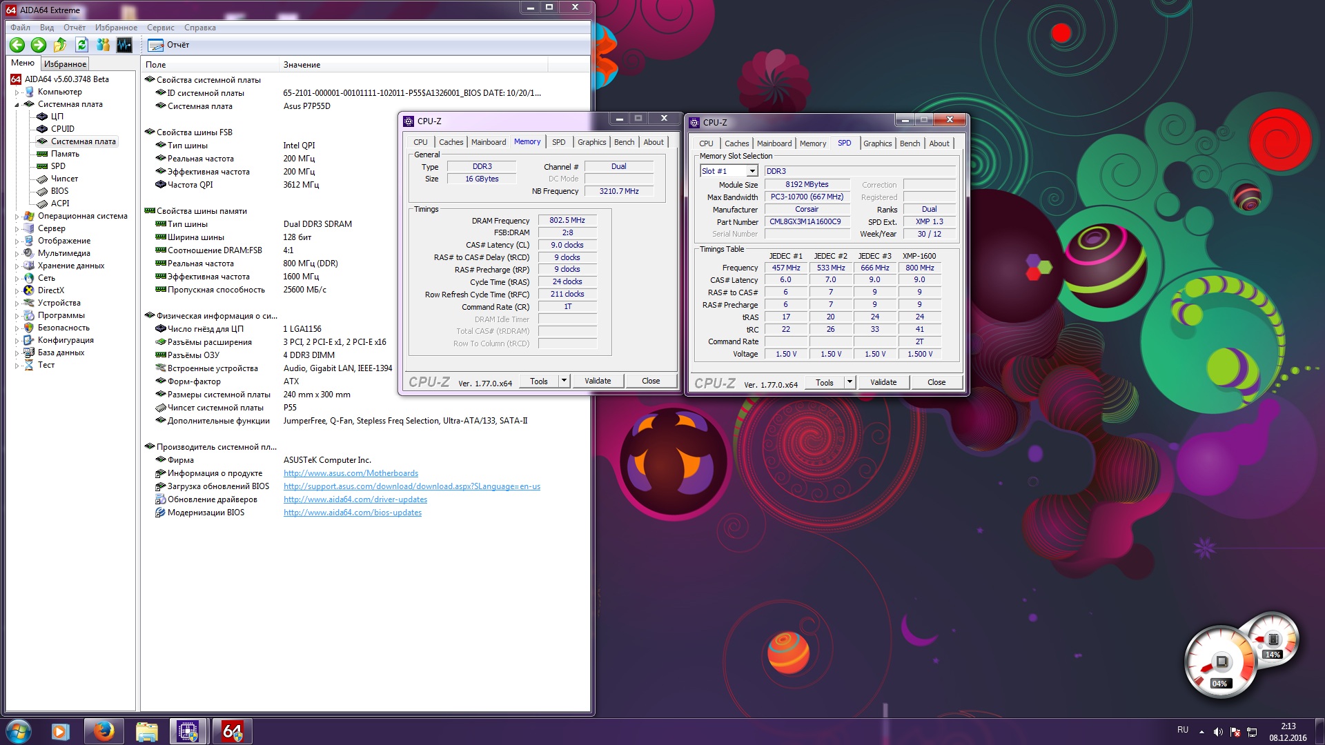

Приветствую камрады! Заимел p7p55d. В планах брать x3450-x3460, ну и память к нему. Зионы как я понял поддерживают до 32гб, а мать офф держит только 16гб. Чему верить?
Может быть здесь кто-нибудь пробовал 8и гиговые модули? Ибо я в раздумьях брать ли мне два модуля по 8гб или же забить всё 4гб плашками?
Память нужна школоклокерская (проц буду гнать) Целю в сторону корсаров, что посоветуете?
8ми гиговые плашки работают. Лучше поставить 2 по 8, чем 4 по 4.

eholack писал(а):
Приветствую комрады! Заимел p7p55d. Может быть здесь кто-нибудь пробовал 8и гиговые модули?
память p7p55d.jpg [ 503.49 КБ | Просмотров: 1516 ]
QN8G@4200. Asus M8H. crucial ballistix sport ddr4 2x8Gb. Palit GTX GameRock 1080 1897@5400 0.920
Лучше в плане возможности дальнейшего апгрейда, или есть еще какие-то подводные камни?
Меньше нагрузка на контроллер памяти.
