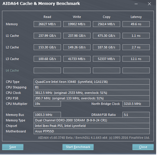

После долгих мытарств и штудирования разгона. Смог все же снизить IMC до 1.25в. Гнал offsetом. Решил остаться на 3.8 пока видюху не поменяю.
Может кто то подскажет где много, где мало..
Сейчас все стоит
Bclk=200. Cpu(200x19)@3800, Dram(200х10)@2000(9-9-9-24 1Т)
Vcpu=1.305в,
IMC=1.25в,
Сpll=1.90,
DRAM=1.60.
Все сберегайки On, кроме C-state Off.
В простое множитель снижается и Vcpu=0.9в.
10 прогонов в LinX самое горячее ядро 68C
x3440 3.8 DDR3-2000 (9-9-9-24 CR1)2.png [ 170.1 КБ | Просмотров: 1387 ]
QN8G@4200. Asus M8H. crucial ballistix sport ddr4 2x8Gb. Palit GTX GameRock 1080 1897@5400 0.920

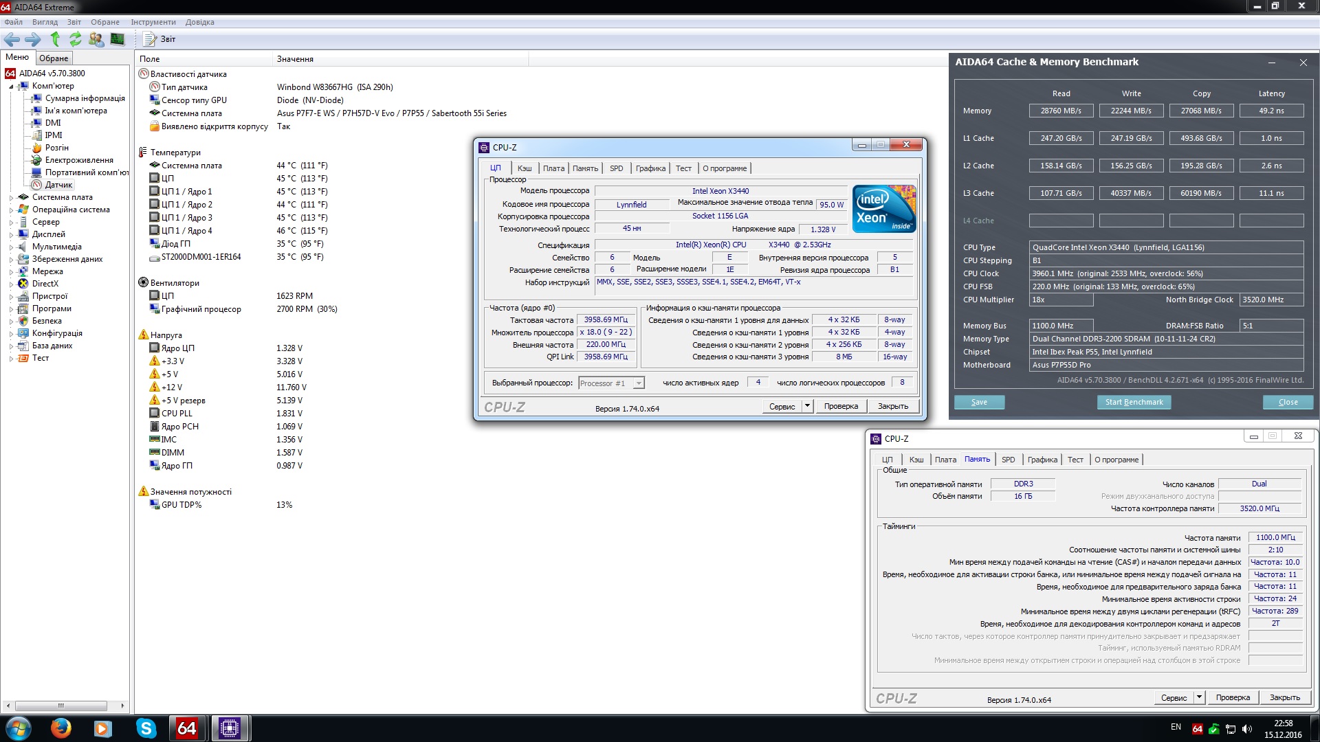

Кстати вот недавно 220 мгц пробовал.
Правда в итоге вроде бы поменял тайминги на 10-12-12-1т вместо 10-11-11-2т. Не помню уже :-(
Но учитывая, что на нашем асусе есть огромнейший выбор в плане настроек таймингов, то есть место для дальнейшего роста. Ибо вторичные параметры я не трогал.
220.jpg [ 522.67 КБ | Просмотров: 1374 ]

Val10 писал(а):
220 стабильных? круто. я не пробовал, ибо чую, что и память, и кулер уже почти на пределе.
Ну вроде как стабильно. Тестировал с одновременно включенными браузерами + стримы + вов + диабло3 в один момент времени) А так же тест аиды на стабильность. Линксом и сайнбенчем не тестировал ибо проц греется за 90 градусов и виснет :-(
Сегодня если не усну, еще попробую поиграться с этими mv и сберегайки поотключать. мб че и больше выйдет.
