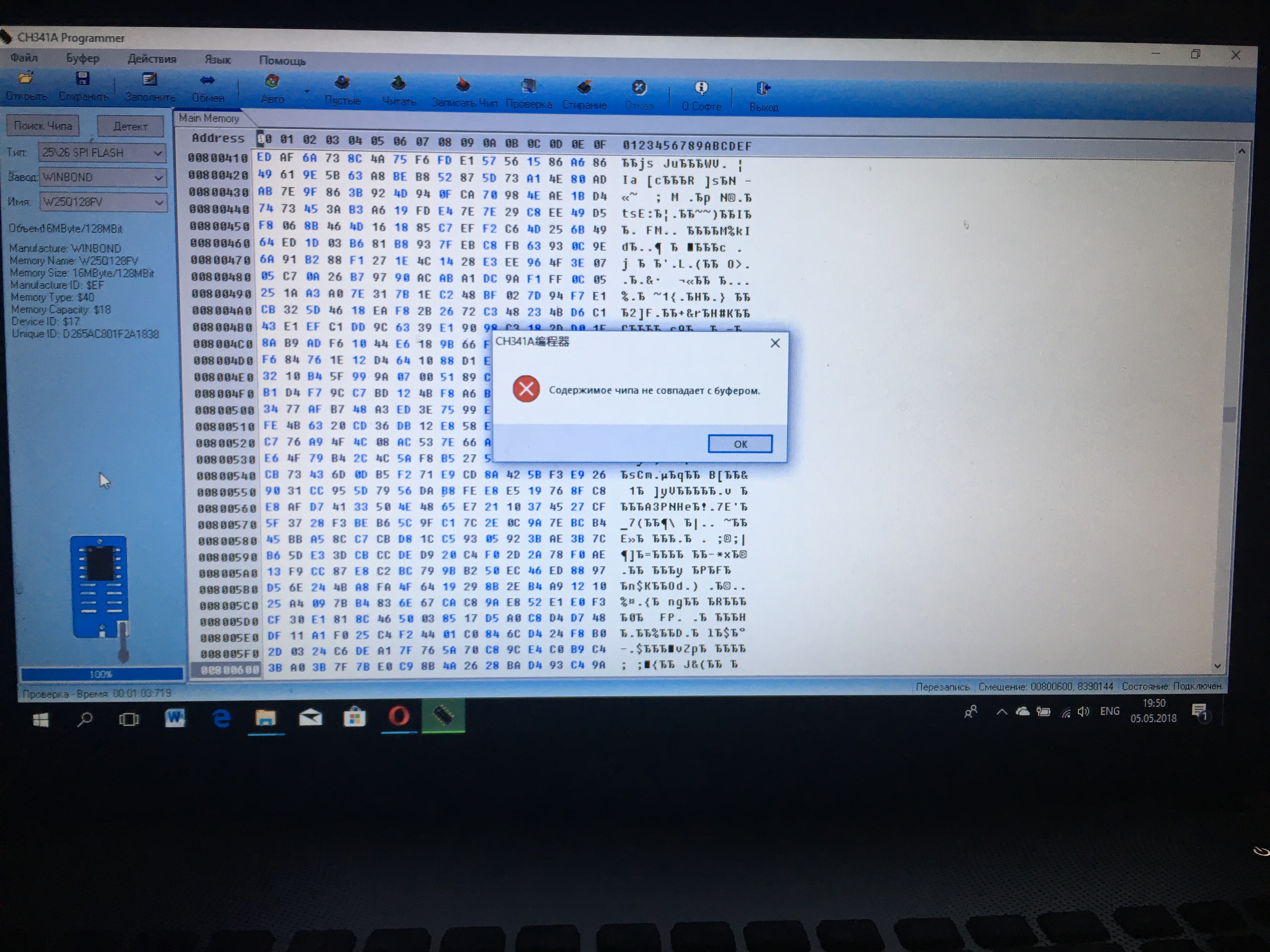

Заливаю биос на чип, после заливки нажимаю проверку, на 50% проверки выходит это
Пробовал 1.3 и 1,29 версии программы, одна и та же проблема
9FFD3C05-C600-45D2-A3BF-4EC3EE7A3627.jpeg [ 2.31 МБ | Просмотров: 4047 ]

Перед прошивкой сотрите чип.
Регистрация: 11.01.2018
Стирал
Предупреждение
Регистрация: 22.12.2012
Возможно бракованная флэшка, возьмите другую.
Возможно, оригинальный чип я сломал, заказал с али две штуки, на обеих такая проблема.
Эт конечно оч обидно, если обе бракованные.
Маркировка на чипах точно такая же как на чипе от матери
Регистрация: 07.08.2008
Откуда: Санкт-Петербург
У меня такое было, когда не досмотрел, как тип флешки определился. В итоге 64-Мбит биос шил на 64-Мбит флеху, которая в реальности была 32-Мбитной. Причем было забавно, 64 Мбит без ошибок легко писалось в 32 Мбит чип и только на этапе верификации вылезала ошибка. Когда тип микросхемы выставил верно, то все прочиталось и прошилось без ошибок.
Проверьте правильность маркировки микросхемы, сравните то, что определяется программно (fptw и ПО программатора)с маркировкой на чипе.
Если у Вас с типом микросхемы нет ошибок, попробуйте зашить объем в 2 раза меньший, если ошибка уйдет, то, вероятно реальный объем меньше и китайцы обманули.

Можно прошить и сразу считать прошивку, после сравнить сохранённый файл с тем что шьётся, сам объём и в hex-редакторе.
Воспользовался этим советом, всё заработало.
Вам тоже спасибо за советы ребята :super:

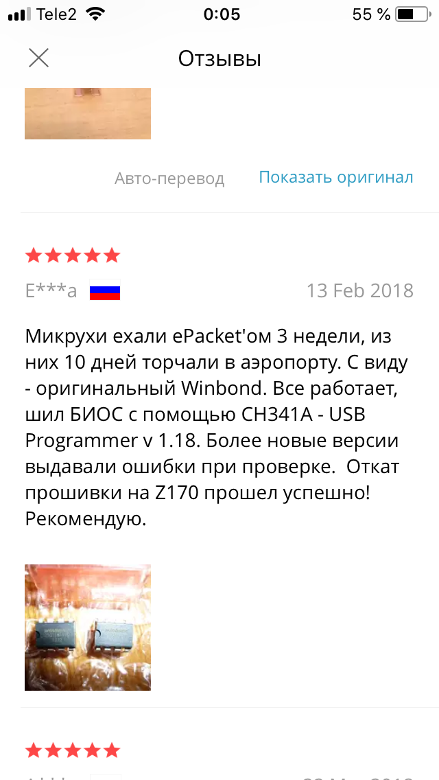

C2FB21F0-E46B-41A7-ABFF-2F5C830B62CA.png [ 182.49 КБ | Просмотров: 3984 ]

Добрый день. Столкнулся со следующей проблемой: имеется программатор CH341A(в ДУ определяется как неизвестное устройство изначально). Ставлю дрова и ПО, цепляю к м/c(определяется корректно), но как только начинаю ее считывать, то ПО зависает и на этом все.
Кто сталкивался с таким. Подскажите решение проблемы
Откуда: Киев
Используй версию ПО 1.18
