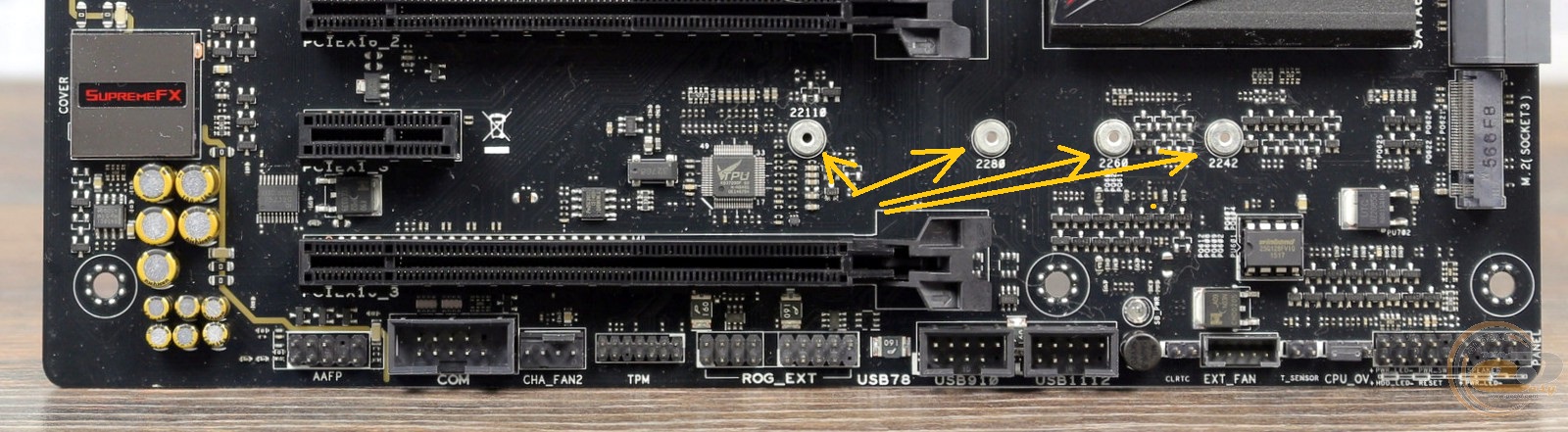

Граждане, подскажите зачем в комплекте с pro gaming винтик?
И что это за элементы на плате (см. фото)?
Мать и опера пришла, жду проц, но все никак не пойму зачем всё что перечислил :?:

Регистрация: 08.10.2015
Добрый день.
Это место и разъем для жесткого диска SSD M2
Винтиком SSD M2 прижимается / крепится / к материнской плате
Я установил SSD M2 Samsung ---прекрасно работает и не нужно проводов для подсоединения .
Удачи

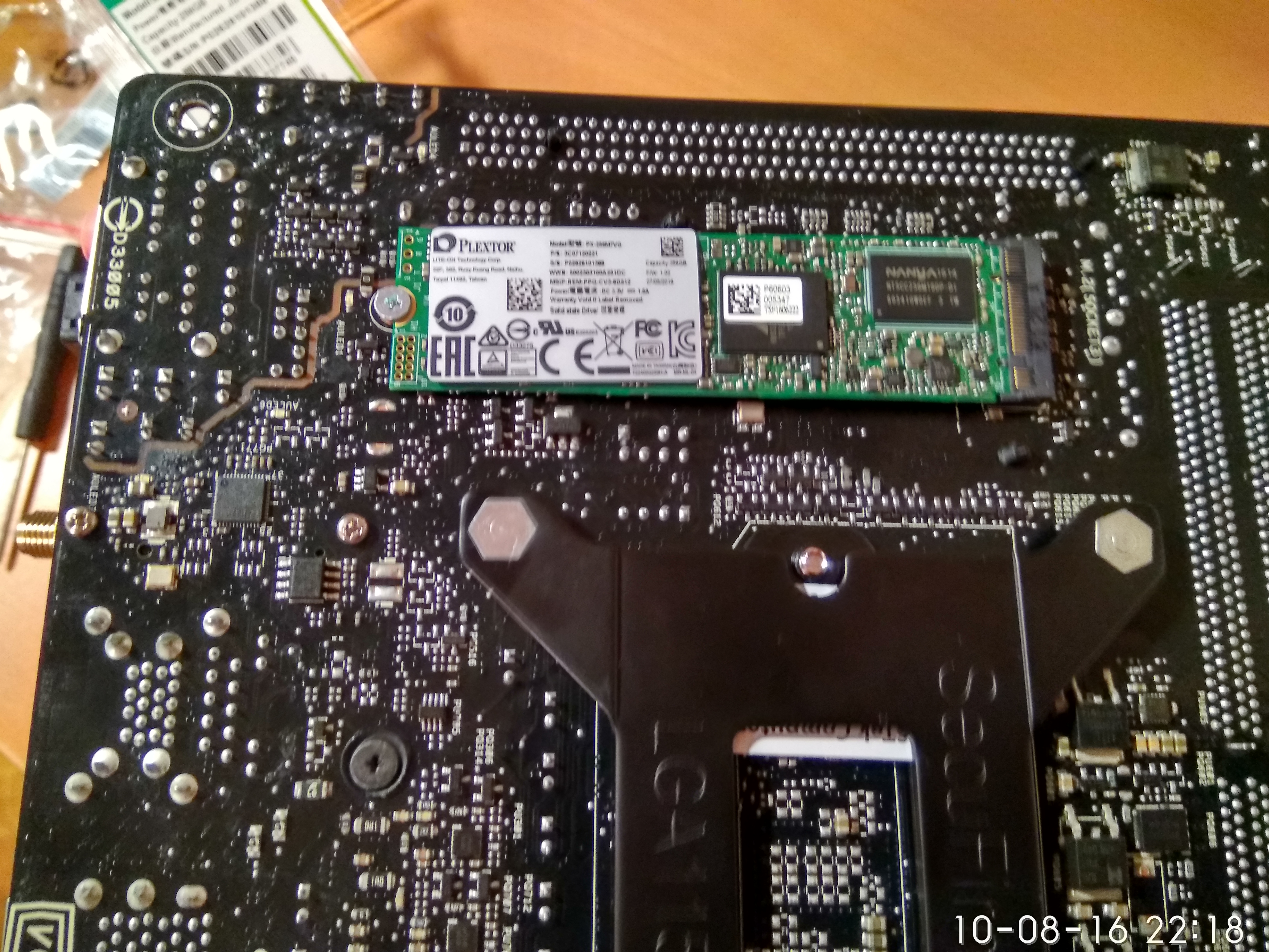

Это винтик для крепления SSD с интерфейсом М.2. У меня стоял такой, отличная штука, побыстрее обычного SATA SSD, правда не намного, но и не занимает SATA - порт.
Вот как он выглядит:
IMG_20160810_221849_HDR.jpg [ 5.4 МБ | Просмотров: 1180 ]
А несколько отверстий - это потому что М.2 имеют разные размеры в длину.
