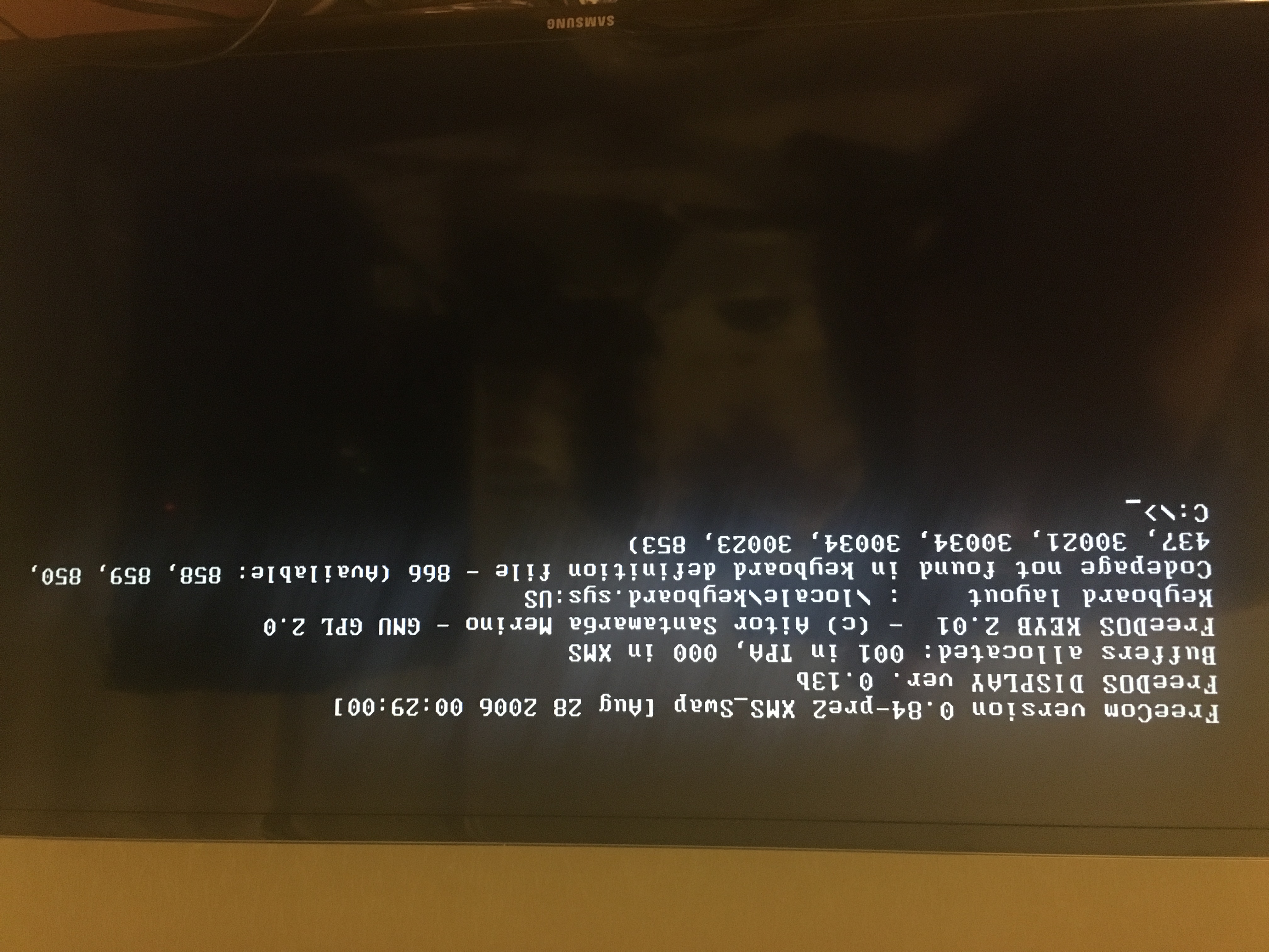

Доброй ночи! С помощью руфус создал загрузчик freedos и закинул исправленный биос.bin туда
Перезагружаю с флешки и на этом все останавливается, клава не отдает команды, как это исправить?

Регистрация: 22.12.2012
Другую клаву использовать.
Регистрация: 27.06.2018
Использовал три разные клавиатуры, не работают в dos и freedos.
Как быть?

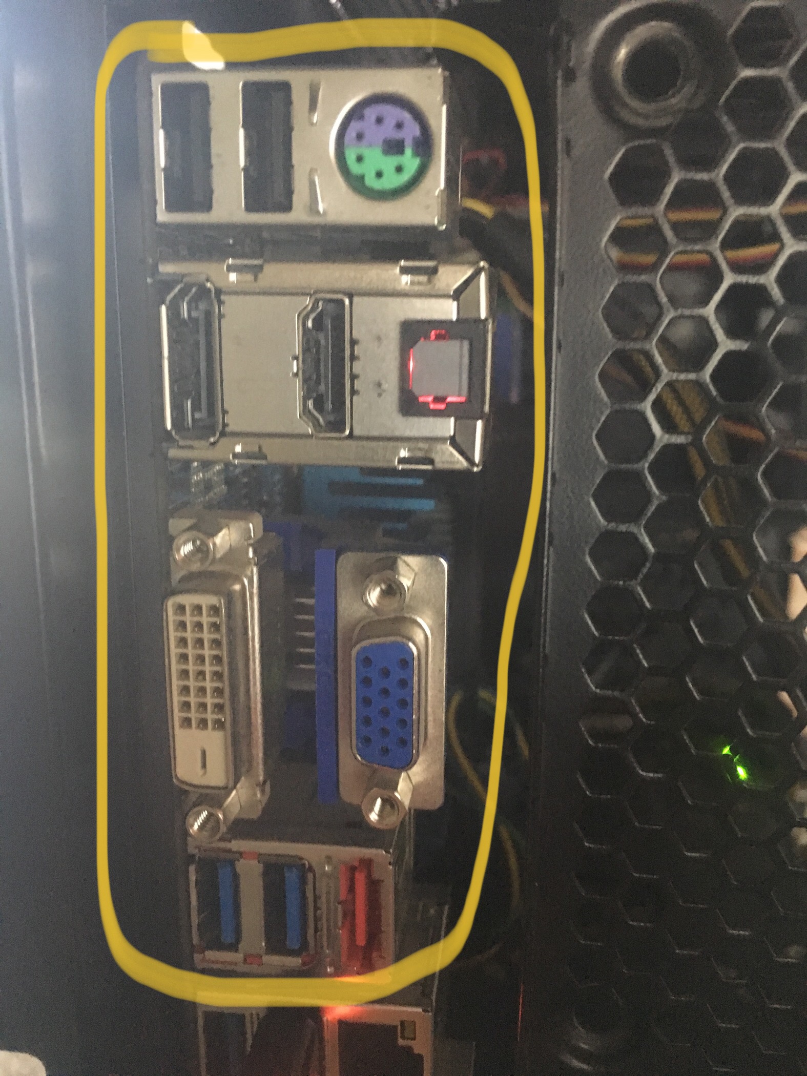

Плата не видит интегр. видеокарту и подключение к выделенному на фото
Я уже писал что надо делать, в винде наверняка работает хотя бы мышь.
